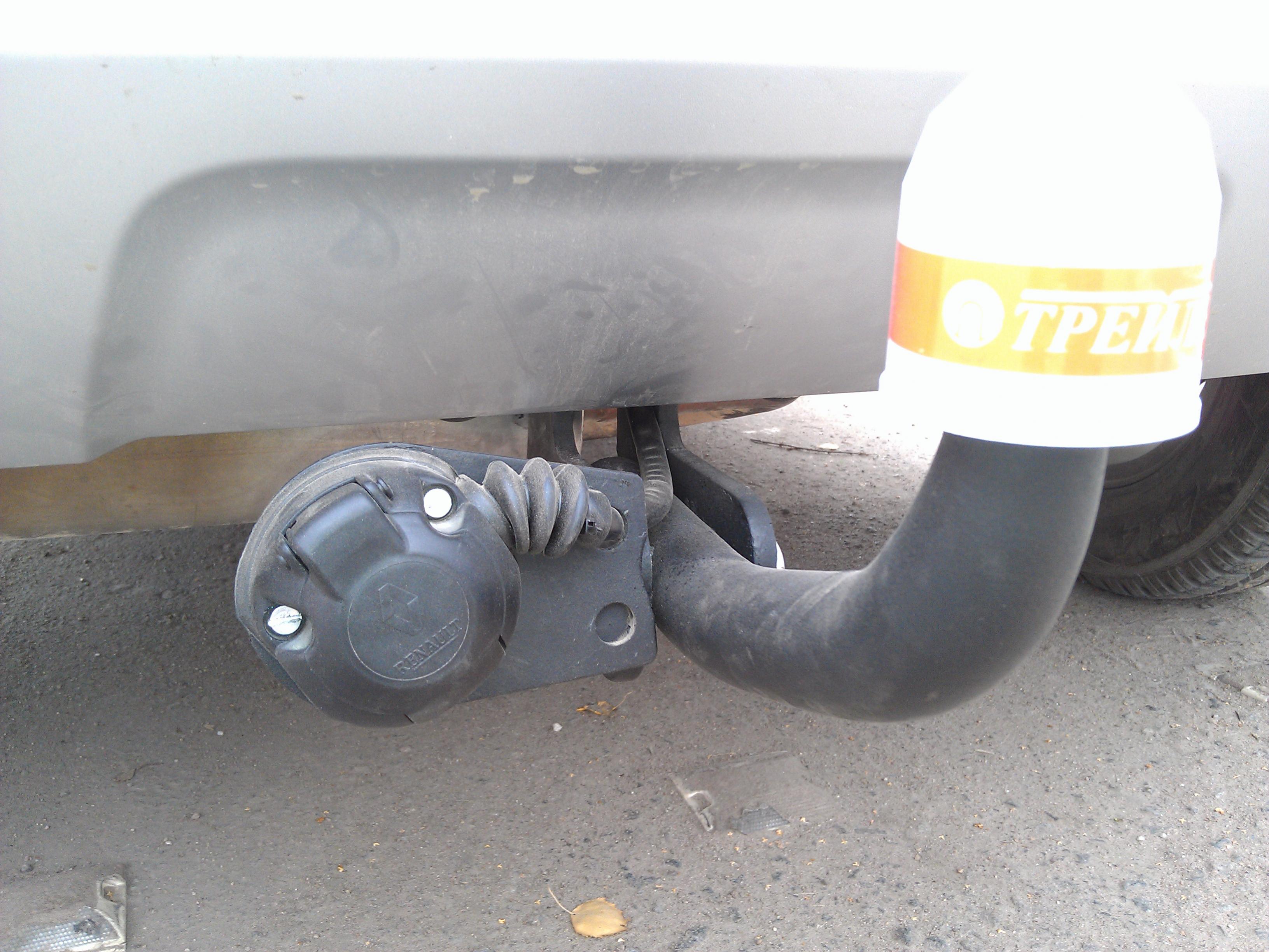

Просто человек хочет поставить штатную, на разъемах "папка"-"мамка".
С фаркопом разобрался, теперь об оригинальной проводке:
Заказал в автодоке Комплект проводки фаркопа для RENAULT 241577864R, привезли через 7 дней после заказа 2800 р., провел, собрал розетку, воткнул фишки и о чудо - отличная "герлянда" получилась из авто. Вместо тормозов горят поворотники, вместо поворотов габариты и т.д. выдернул разъёмы и оказалось пины проводки фаркопа не совпадают с пинами разъёмов авто. Пришлось разбирать при помощи иглы, прозванивать и собирать в нужном порядке. Потом заметил что инструкция проводки на Дачу Дастер, а на коробке маркировка Рено Дастер.
P.S. всё стоит - всё работает.
