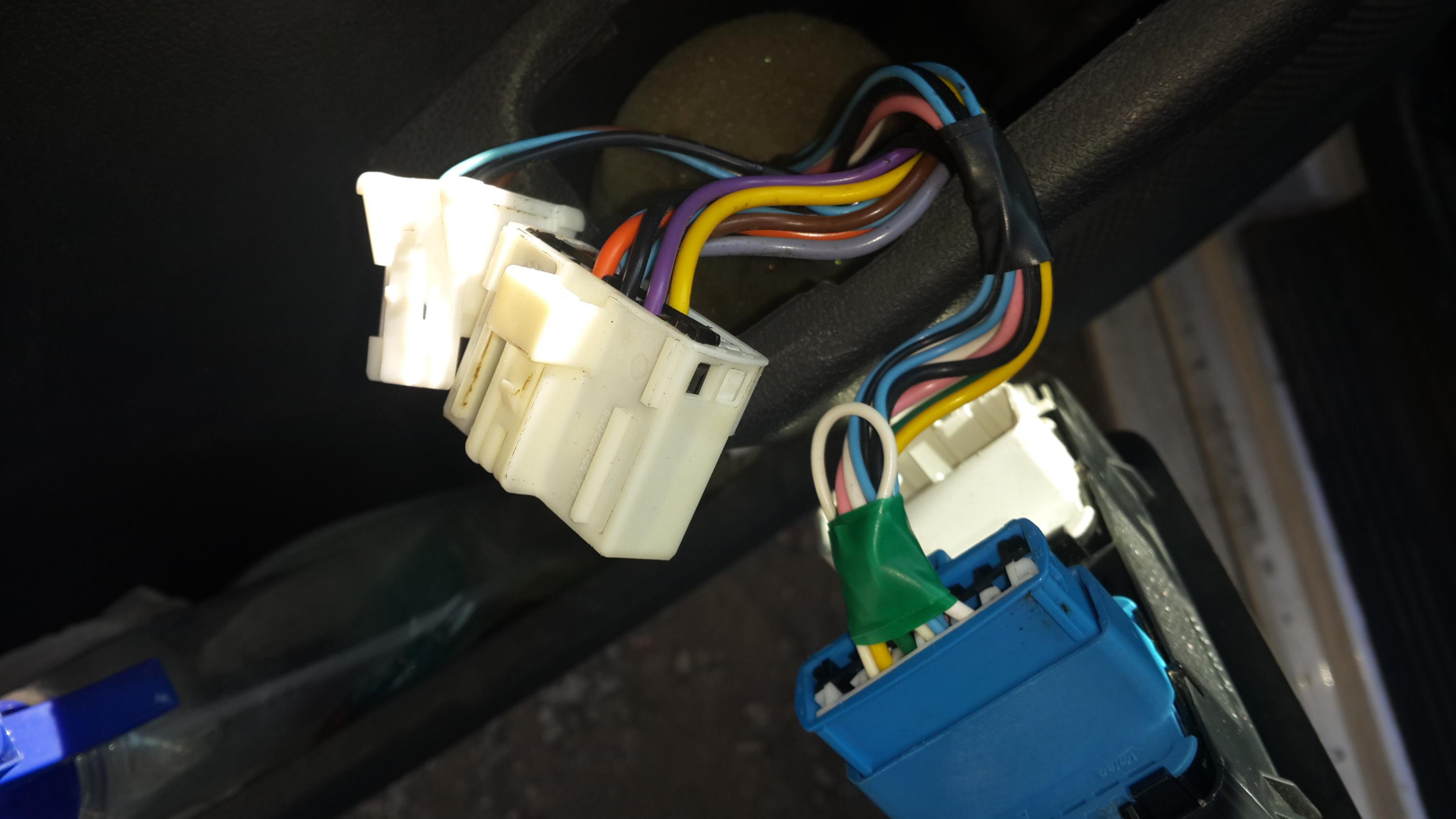

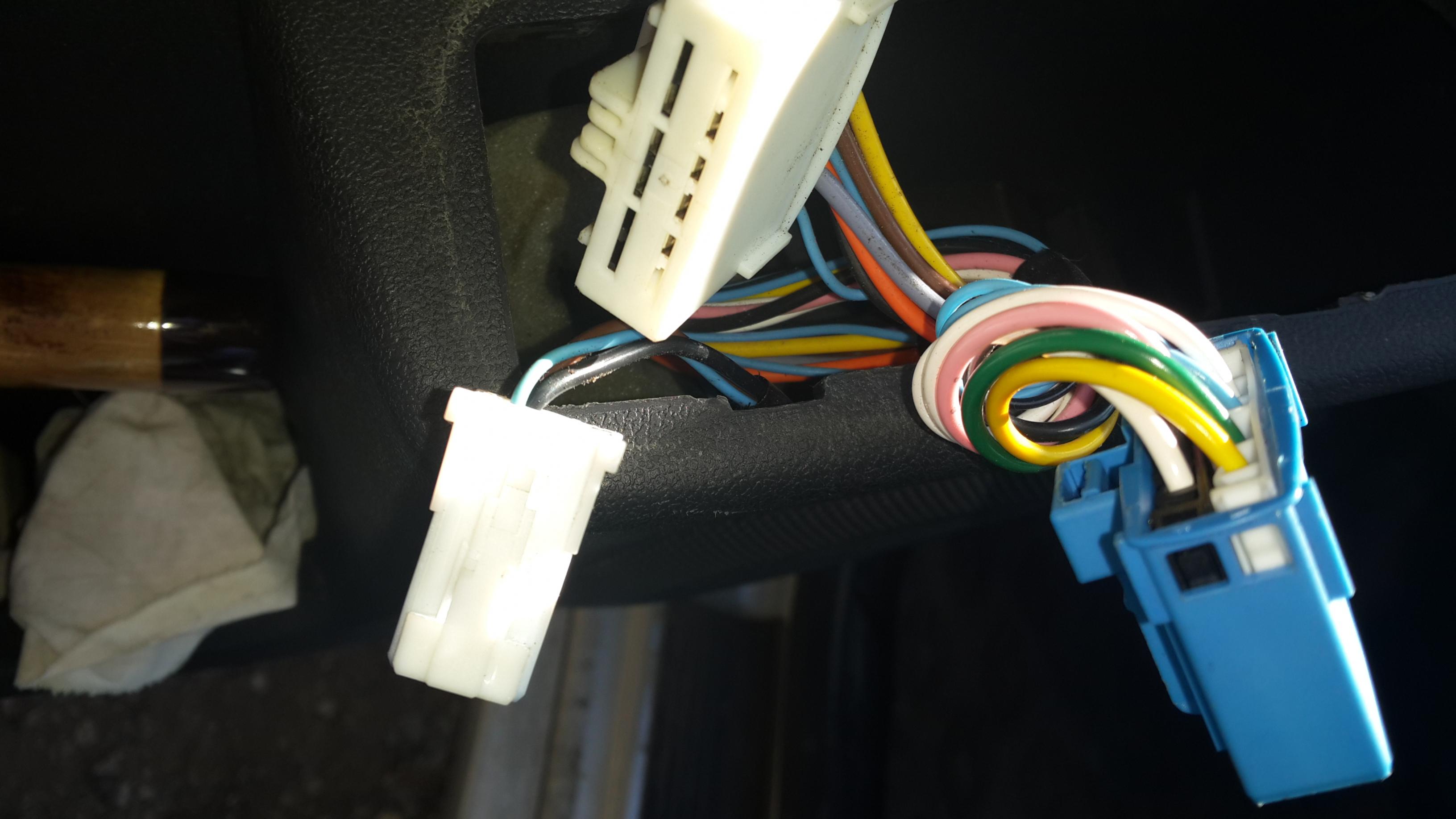

ребята подскажите пожалуйста...это у меня такая проблемма или у вчех? не горит подсветка стеклоподъемников..хотя светодиоды стоят на месте( в чем может быть проблемма?
Сегодня тоже занялся подсветкой кнопок. Каково же было моё удивление, когда сняв блок управления стеклоподъемниками, я увидел, что проводочки голубенького цвета занимают все указанные ранее в постах места и один уходит в жгут. Но светодиоды не горят. Кинул всего одну "сопельку" с желтого и они стали светиться. Теперь надо поискать куда ушел голубенький провод по жгуту и может быть будет достаточно воткнуть предохранитель. Отсюда вопрос, это завод так схалтурил или дилеры себе дополнительный заработок куют? (При покупке мне предлагали их засветить за отдельную плату).
