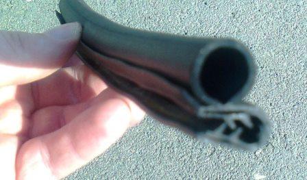

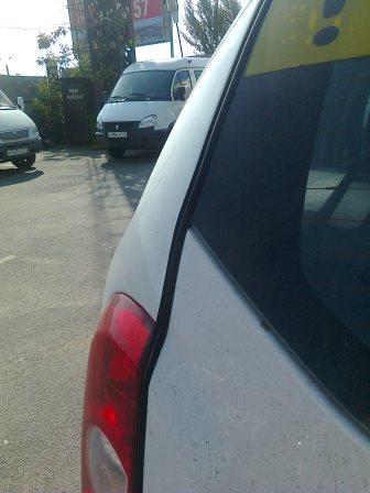

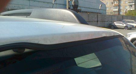

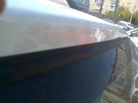

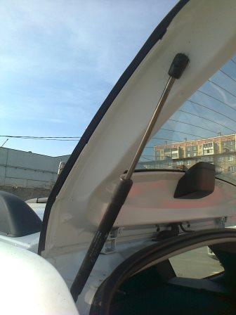

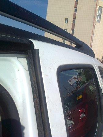

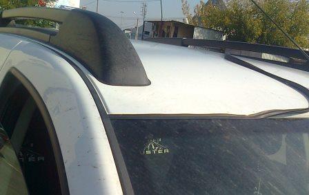

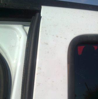

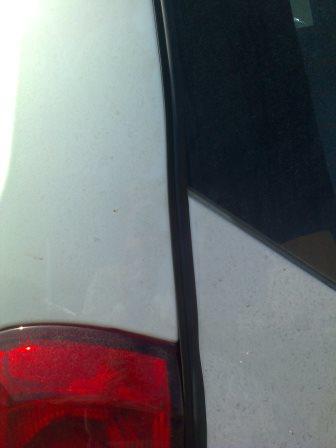

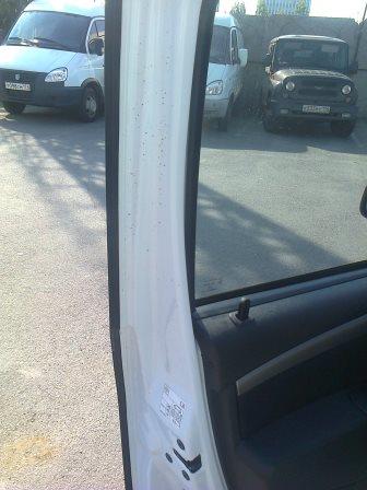

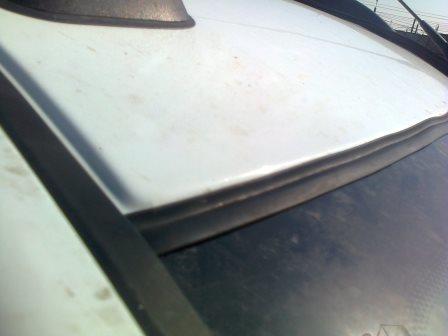

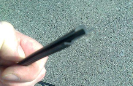

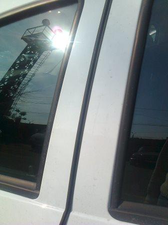

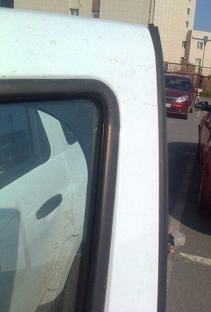

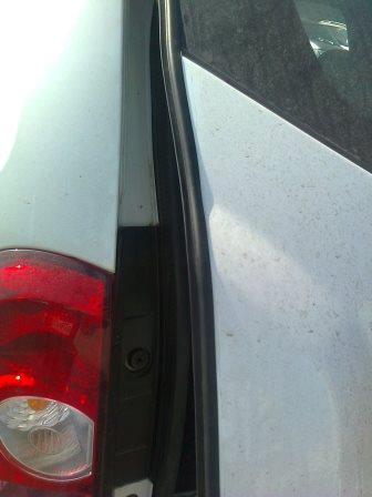

Сегодня примерился парочкой уплотнителей.
1. Уплотнитель проёма ВАЗ классика (примерил кусок)
2. Уплотнитель заднего стекла 2110 (короткий вариант, или уплотнитель заднего стекла Калина-Универсал, профиль одинаковый.
Первый возможно применить только на переднюю кромку задней двери. для закрытия щели между передней издней дверью.
Второй можно прмиенить во множествах мест. но надо фиксировать точками суперклея.
