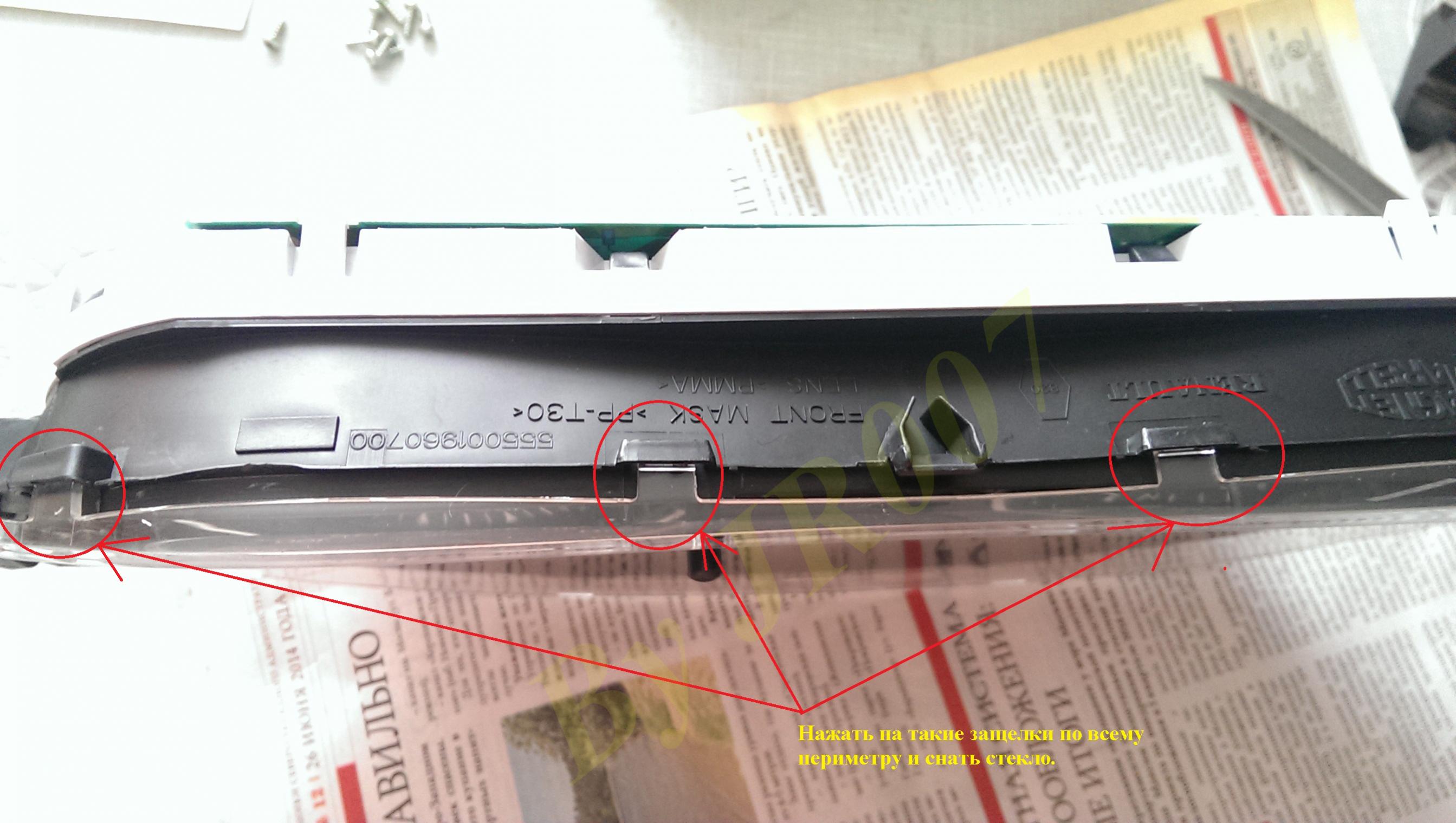

В начале необходимо снять стекло:

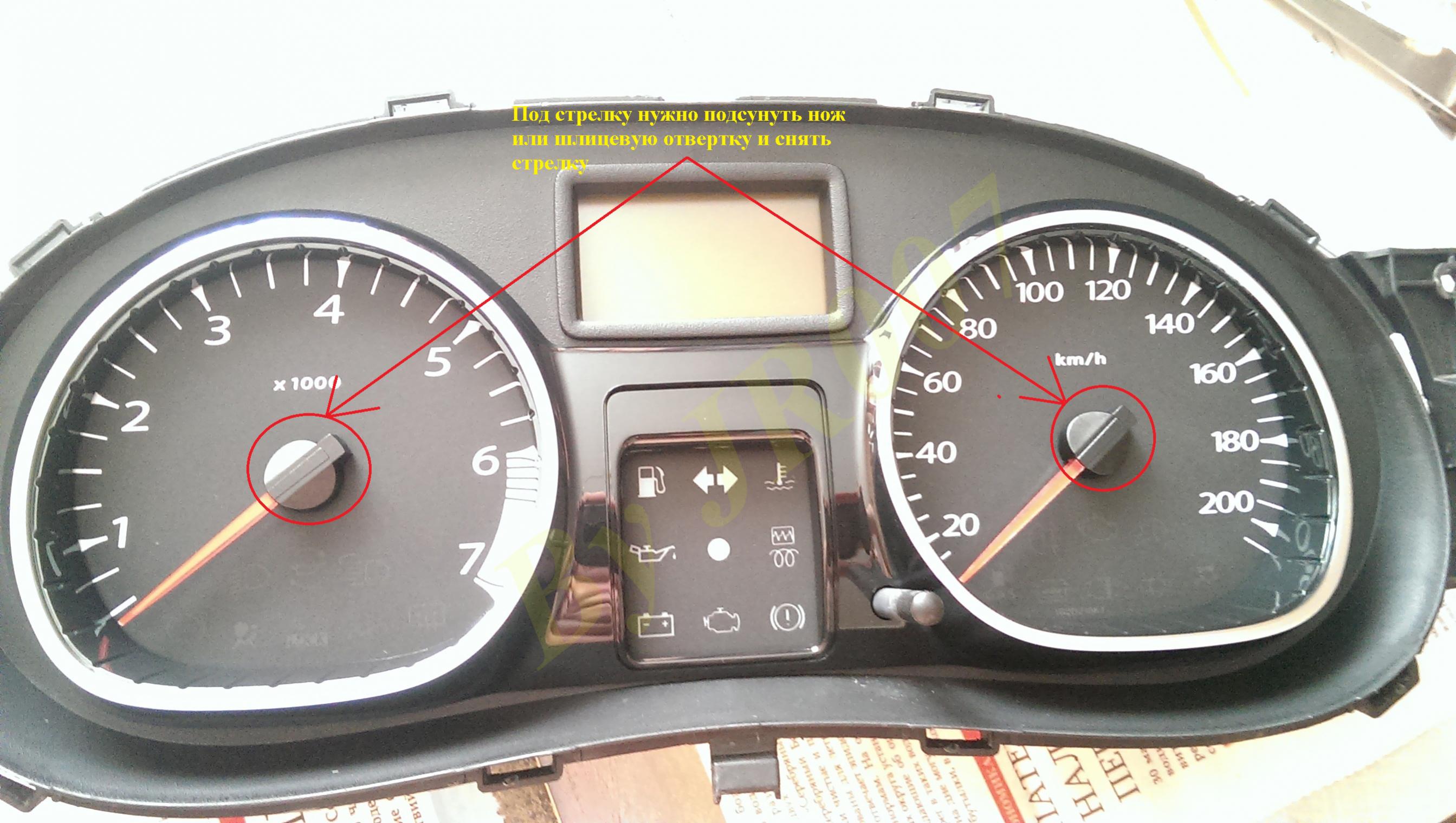

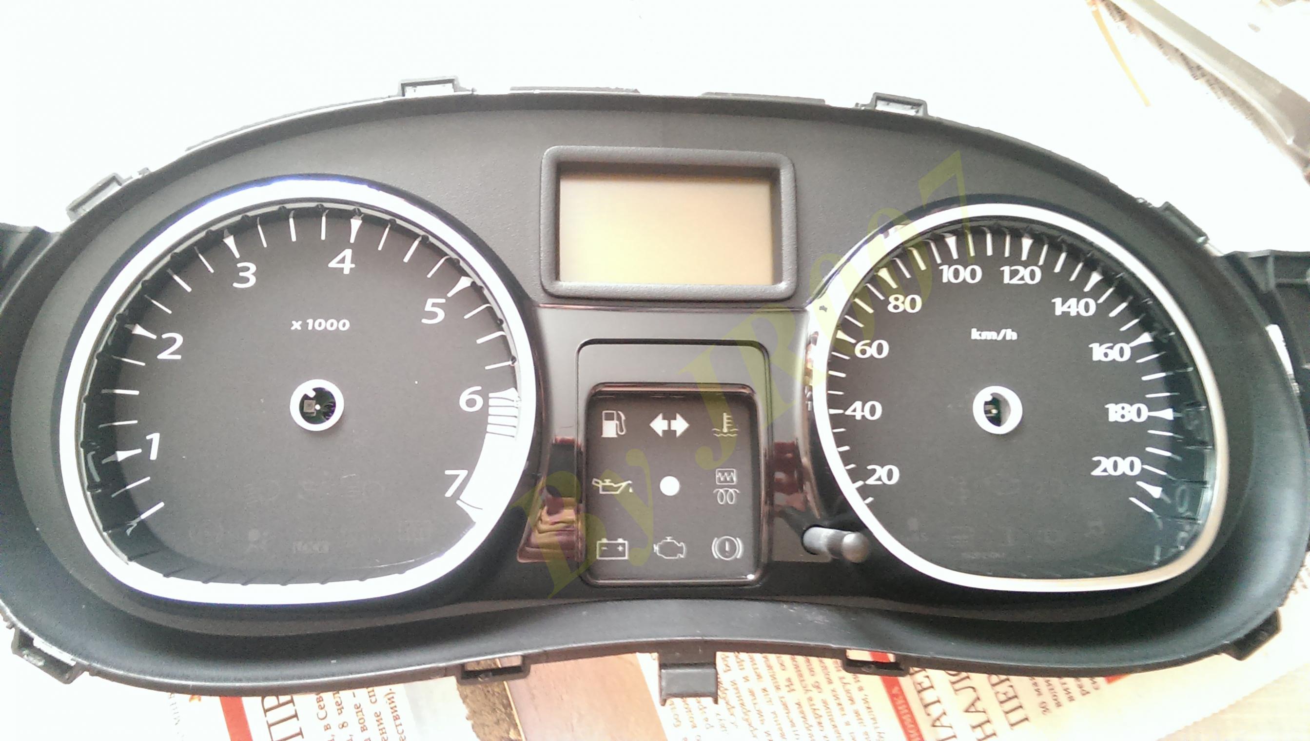

Затем снять стрелки, поддев ножом или шлицевой отверткой:
Результат:

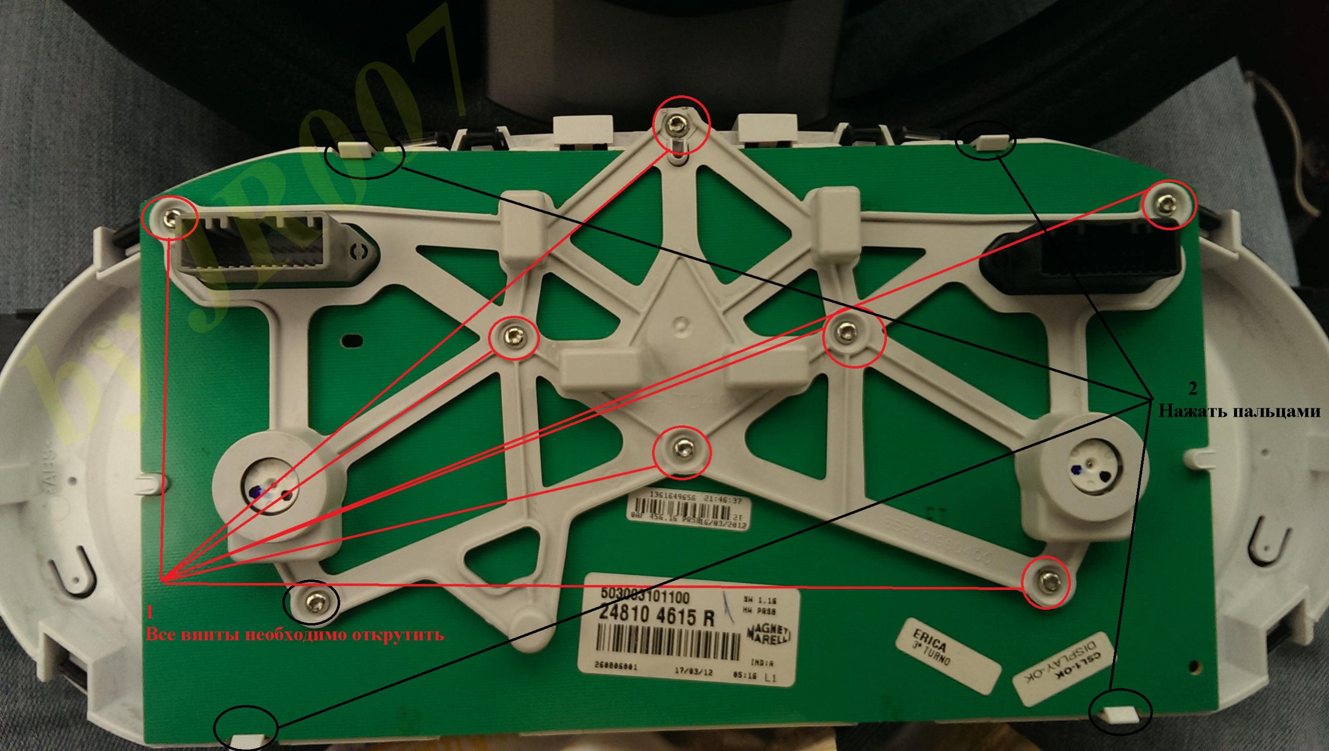

С оборотной стороны приборки необходимо открутить все винты:

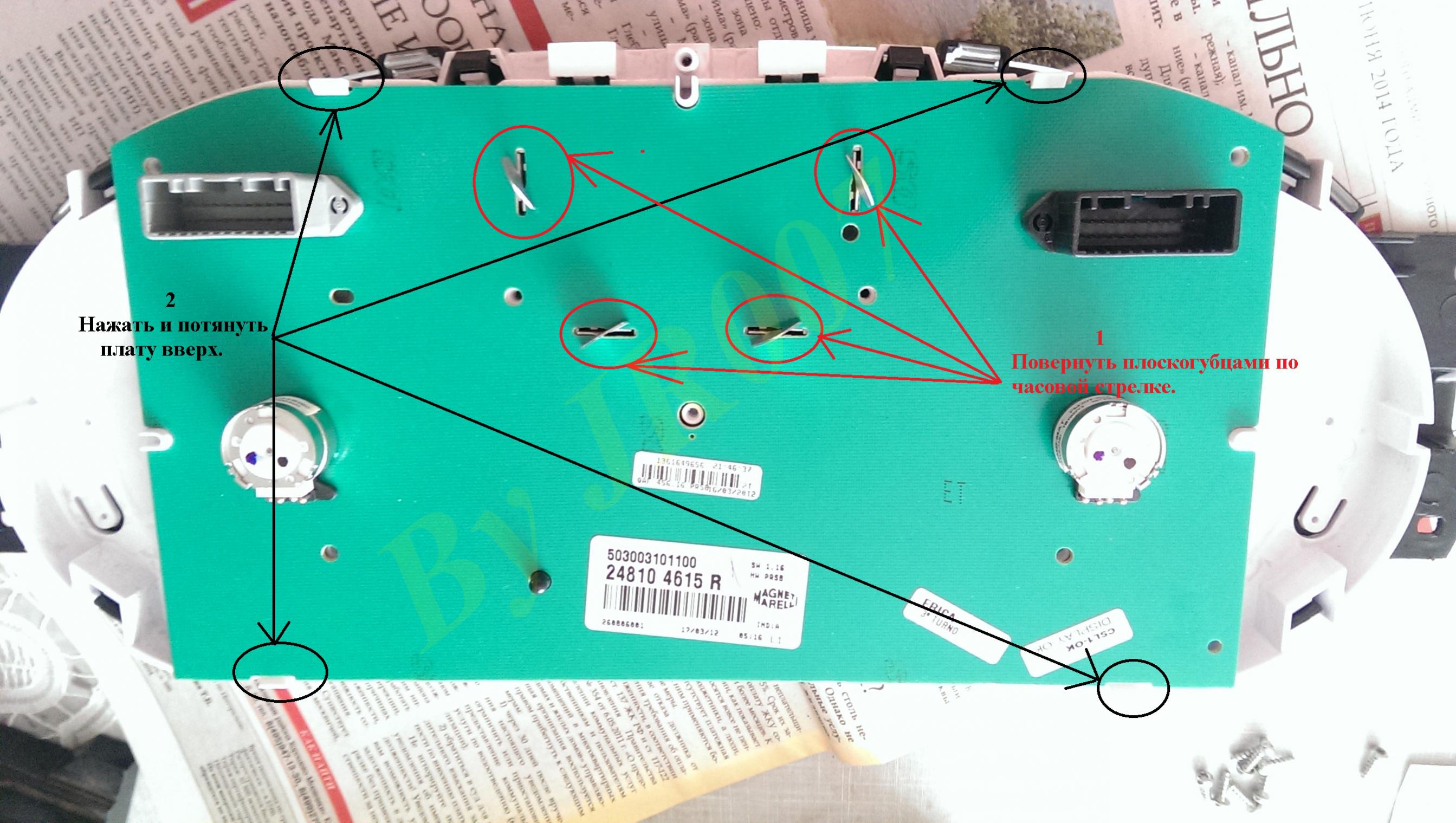

Затем, взять плоскогубцы или что-нибудь похожее и проделать следующее:

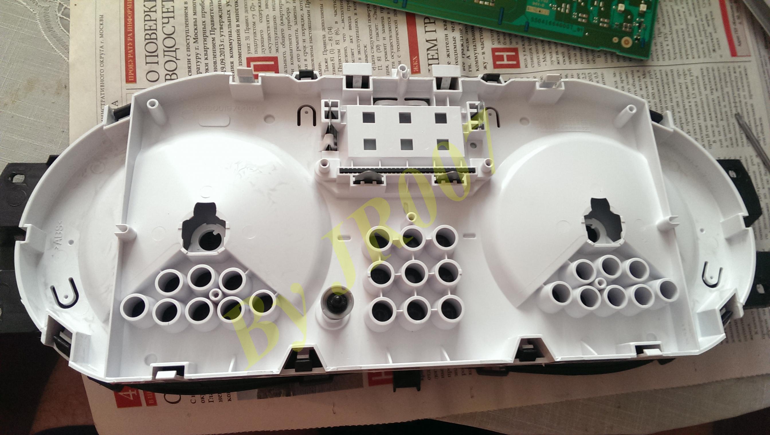

Лицевая часть приборки с обратной стороны:

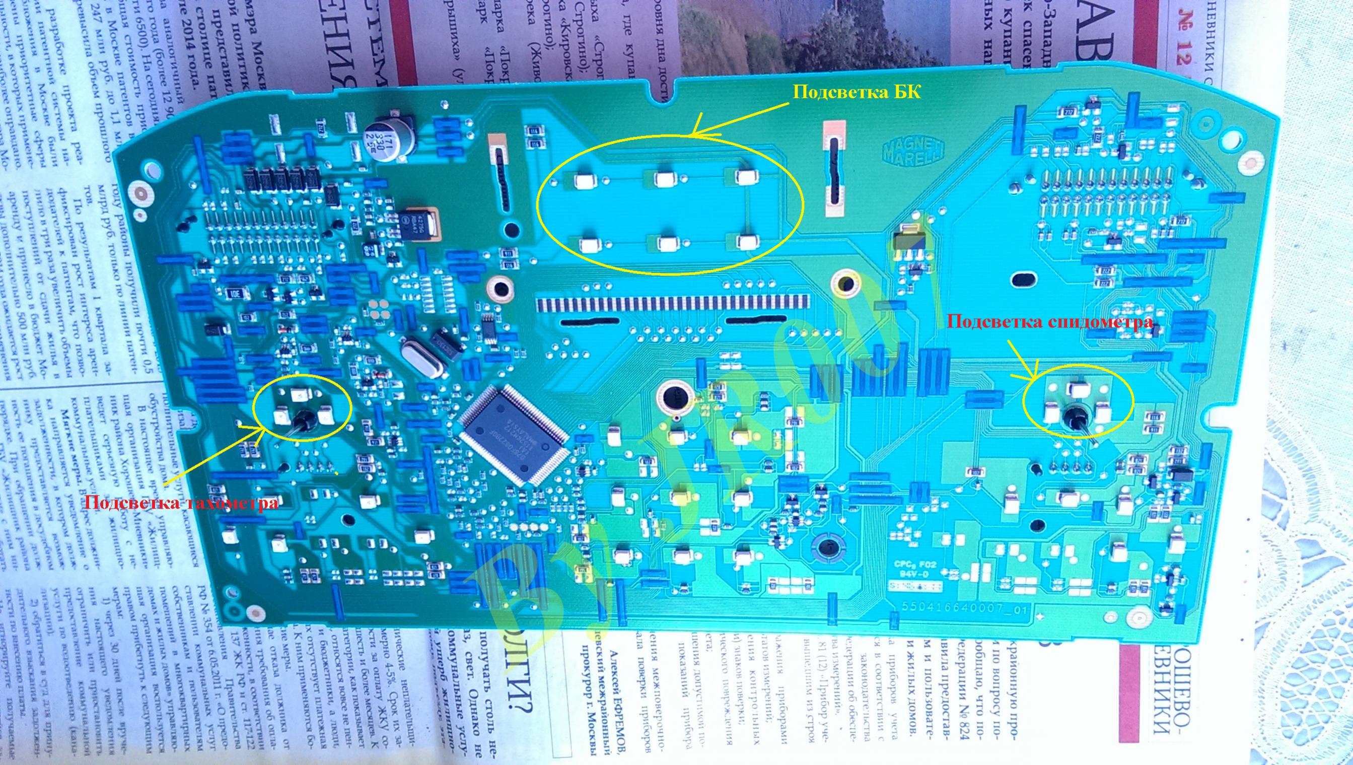

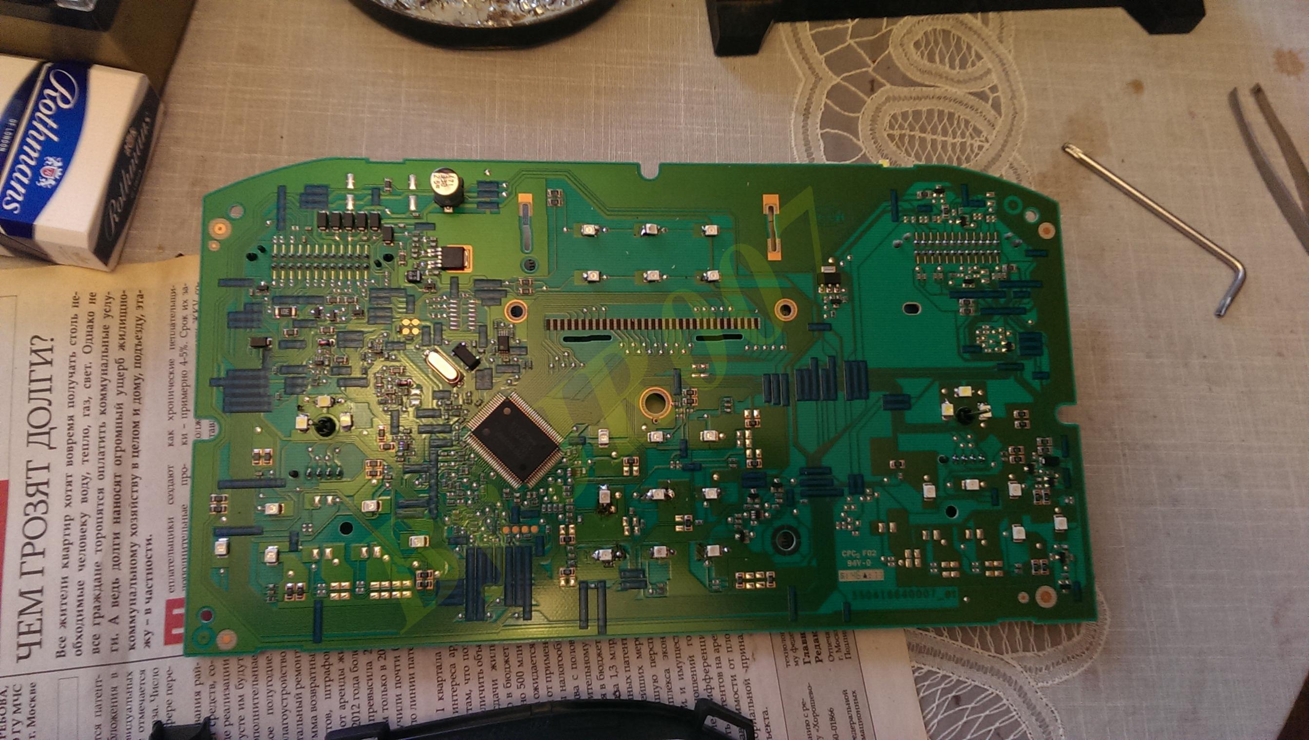

Собственно плата приборной панели:

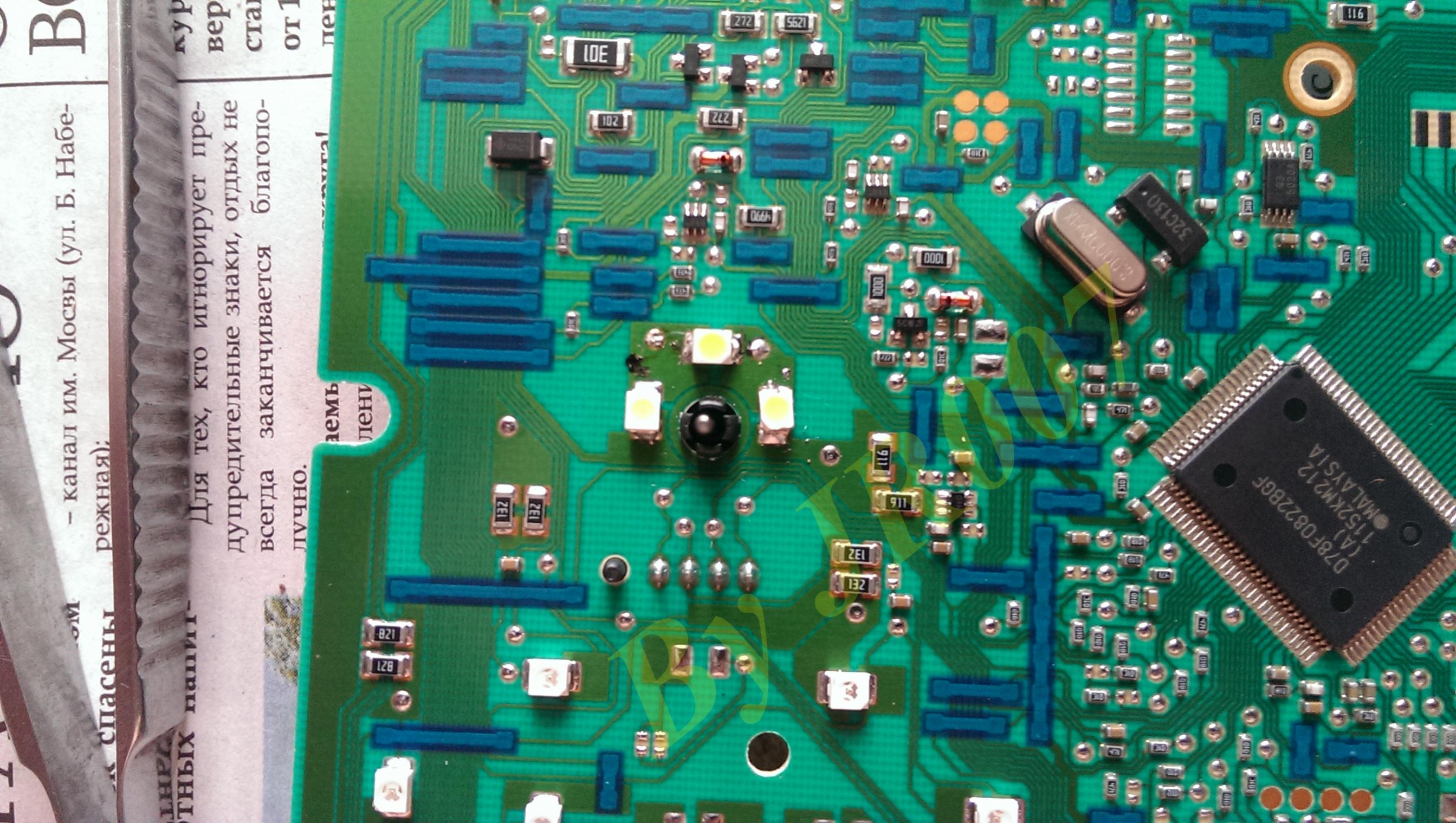

Три новый светодиода подсветки тахометра:
Плата панели приборов с новым светодиодами:
Еще я перепаял светодиод иммобилайзера с красного на синий.
