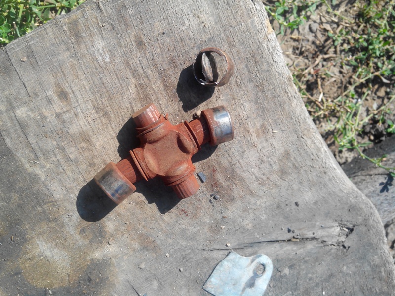

Ворчун2014,
Не вы, не я не правы, относительно размера крестовин. Я разобрал и вымерял оказывается она 19х56. Вроде бы такие у маза в рулевом стоят. Крестовина вала рулевого 6430-3444063 но нужно по возможности перепроверить с штангелем на всякий случай.
Вот так выглядит моя после 158тыс пробега. Обращайте внимание на них.
