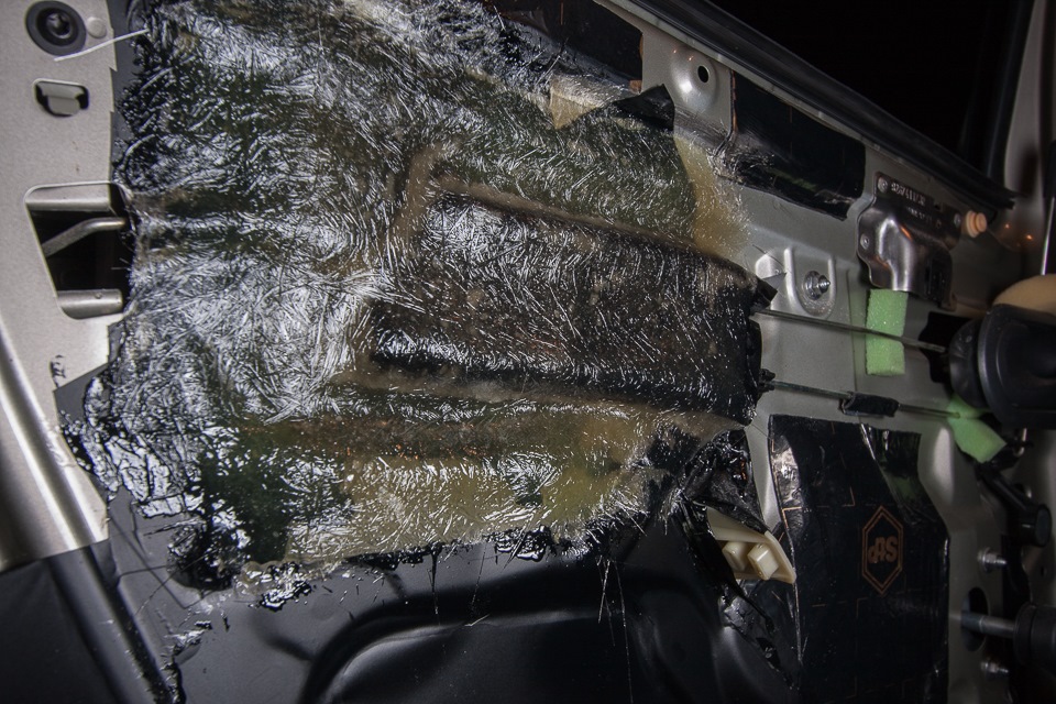

Накидал стекломата для толщины
И взялся за заглушки для правой двери, обрезка и примерка.
Как оказалось вылепил я хрень. Тяги ручек упираются в заглушки, и это еще без вибры, пришлось кромсать заглушку
Глянул на левую дверь, а там еще хуже, навел красоту называется, набирать толщину там некуда, не говоря уже о вибре.
И ведь во время первых думок насчет них, тяги хотел целиком пропускать под заглушку, но потом решил делать таким способом как сделано, чтобы обеспечить максимальную площадь контакта с железом. Решил сразу переделывать пока слой стекломата небольшой.
Гравер в руки и вперед
пилим
выламываем

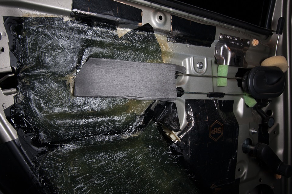

Канал для тяг формировал из подручных материалов, им оказался сплен, при этом канал нужно было сделать рабочим уже сейчас.
Сначала сделал бортики
И полностью накрыл, оставив над тягами защитную пленку чтобы не прилипли.
Не знаю как сплен среагирует с полиэфиркой, наверное она его разъест, но даже если и не разъест, то выдирать его потом умучаешся, чтобы этого не произошло накидал чутка пленки
И уже после этого приступил к нанесению стекломата поновой
Интересно что из этого получится )), продолжение следует ...

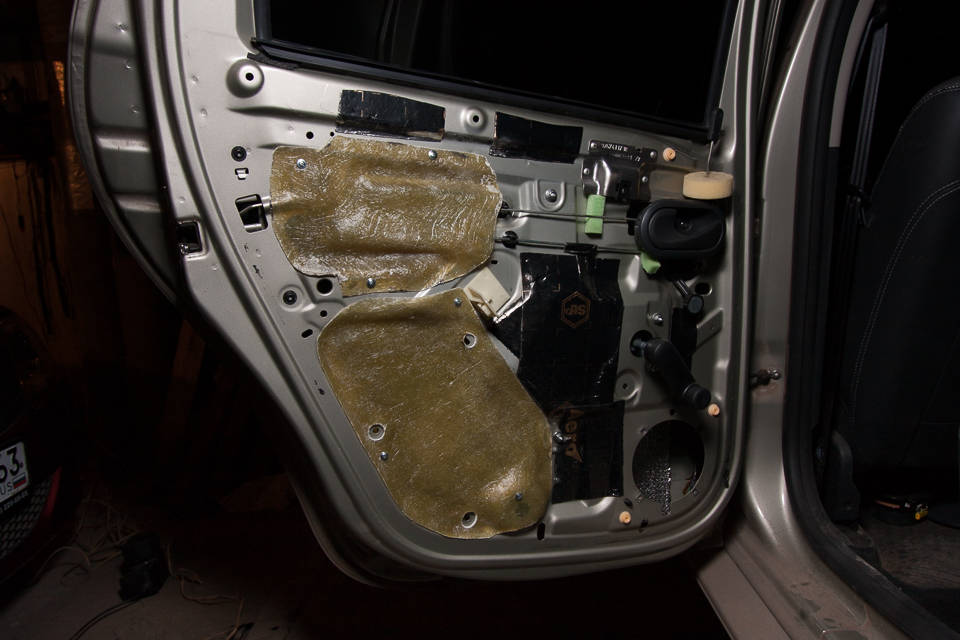

Долепил заглушки, обрезал и засверлил все необходимые отверстия.
Взялся за примерку
Но случилась пакость, слишком высокий туннель вылепил, нижняя грань уперлась в обшивку двери..
Пришлось пилить
Теперь обшивка одевается норм. Можно в принципе доклеить несколькими слоями стекломата, но чето лениво, да и жесткость в норме, заклею виброй и можно заканчивать с задними дверями. Осталось на передние вылепить.
