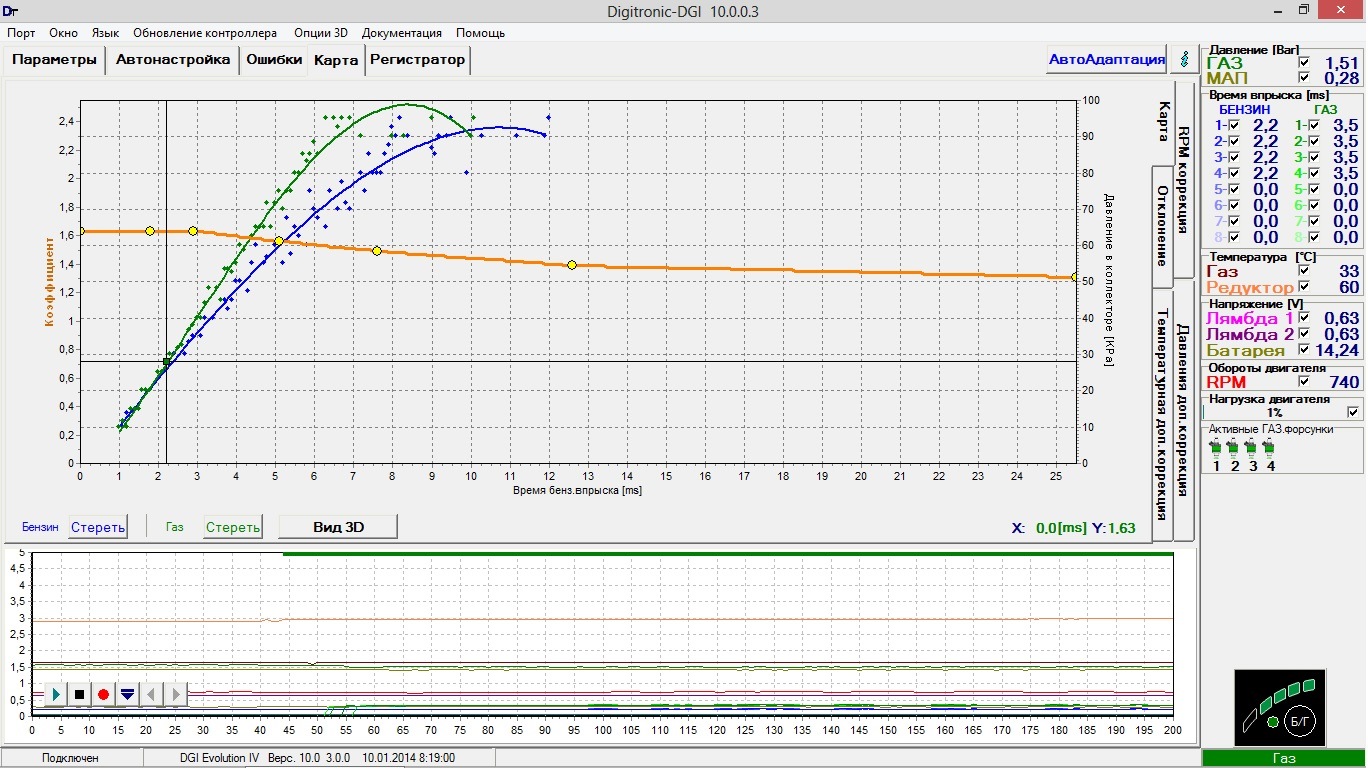

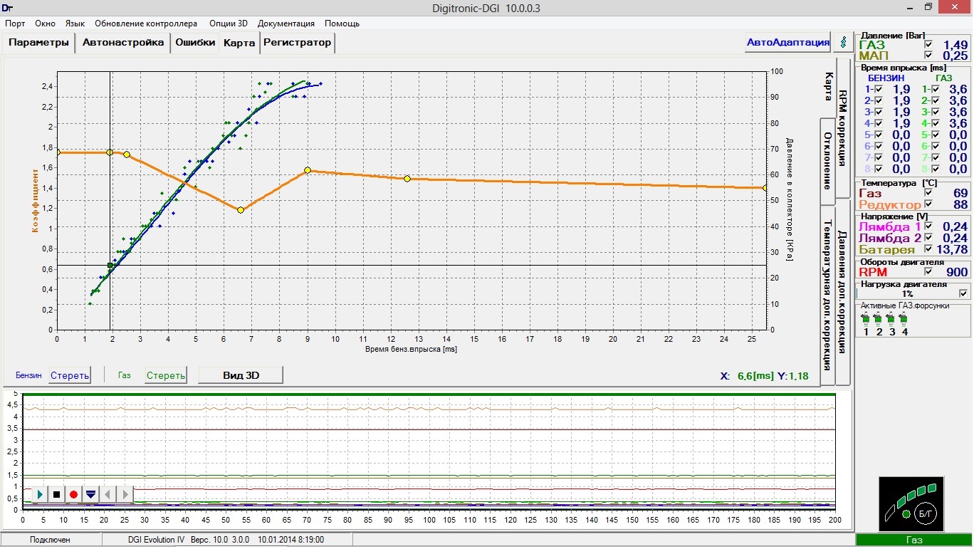

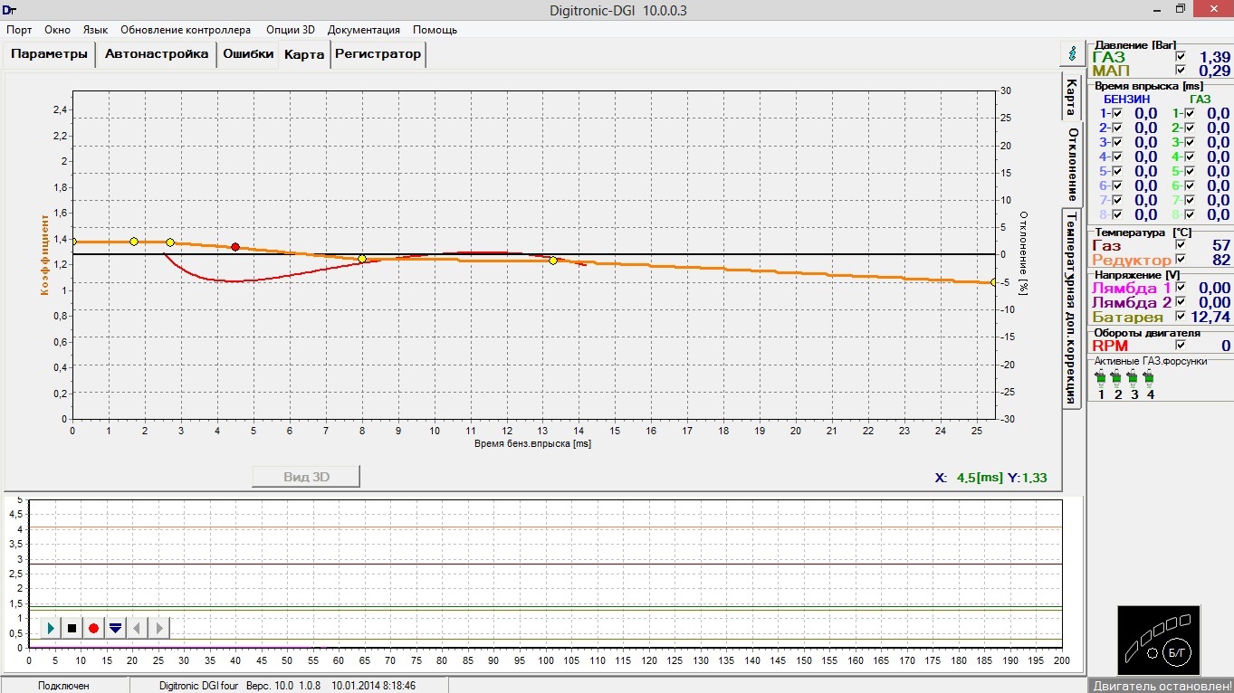

Конечно смысл есть, раз сам производитель ГБО рекомендует делать такие коррекции. По расходу действительно сложно сказать, до коррекции и после разницы особо не ощутил, фигня какая-то, на газу вообще сложно расход угадать . Но отклонение не должно быть больше +-10%, а у меня до корекции было больше, сейчас в пределах +-5%. Выкладываю фотки до коррекции и после. Третья фотка, данные ГБО toyota corolla как пример к чему надо стремиться .
