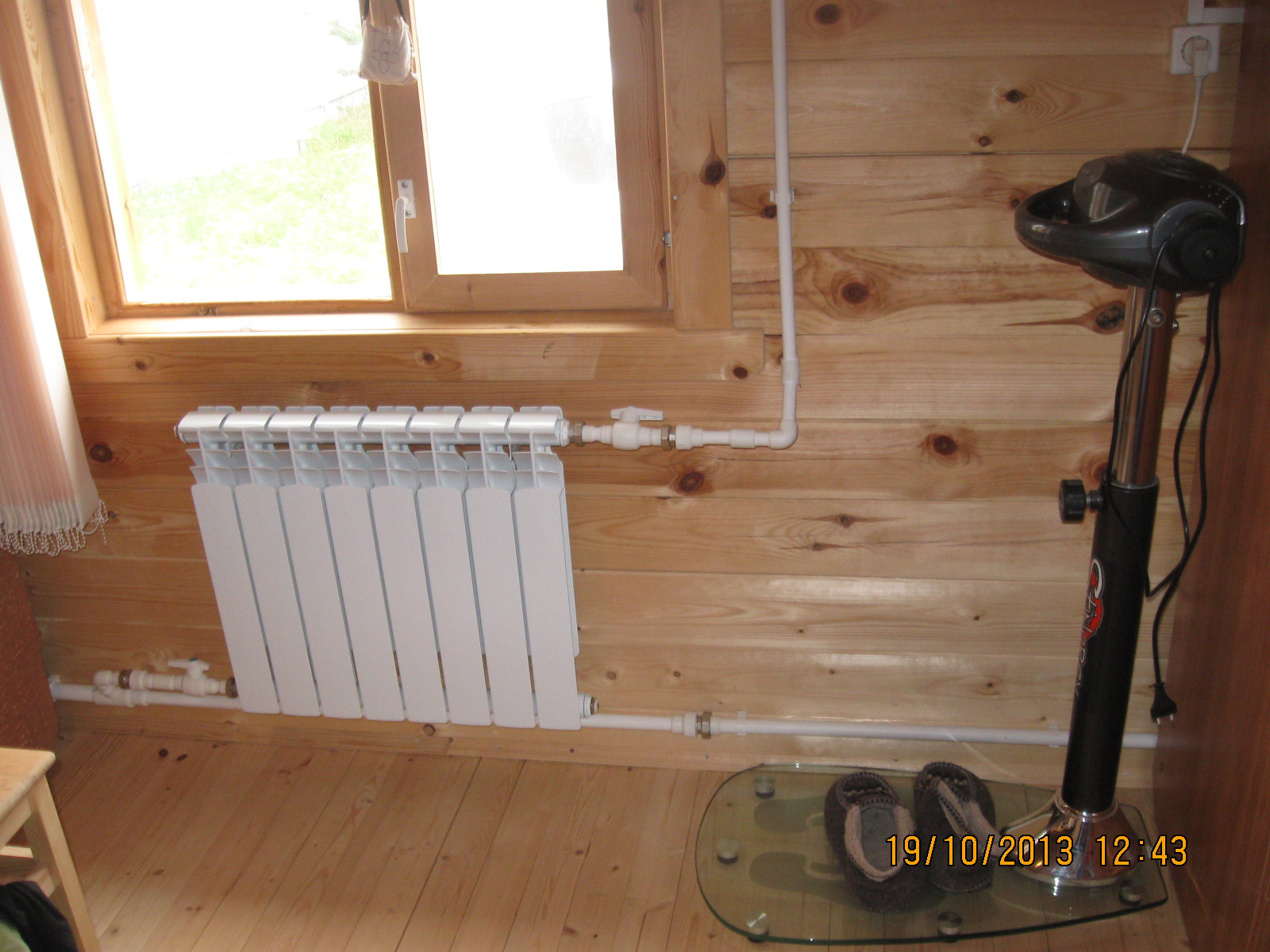

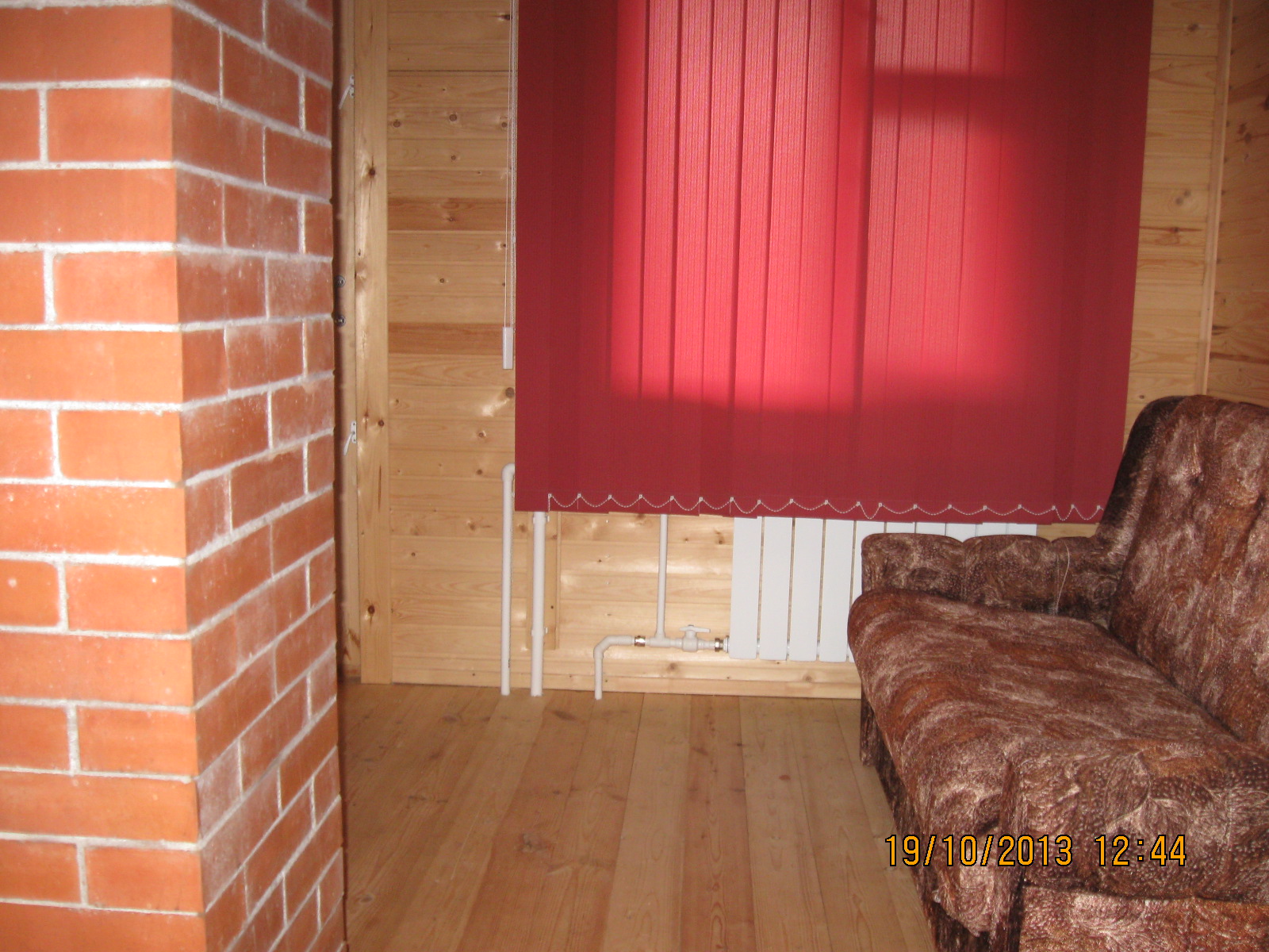

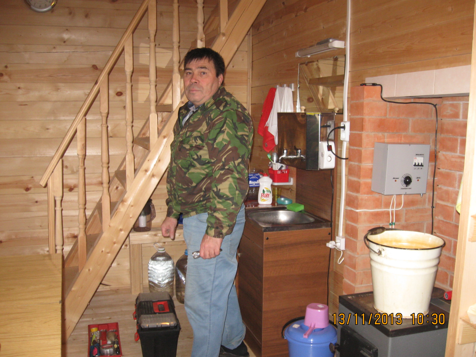

Ну вот и тут дачников обнаружил. Печь на даче конечно первое дело. У меня их две. Одна в бане, другая дома. Дома печь-котел смешанного типа (электричество и дрова) . Я обложил котел кирпичем и вывел кирпичный дымоход через второй этаж на высоту 7 метров. Все боялся не упадет ли :-) Вроде стоит. В систему залил антифриз и топлю теперь по мере необходимости. Правда зимой топить надо долго (часа 4), только тогда становиться тепло. Зато на ночь потом можно перейти на электричество. Пару киловат достаточно чтобы поддерживать в доме тепло до утра. Даже кирпич при электроподогреве остывает медленнее. А котел называется Мистер Хит АОТВК-12-3
