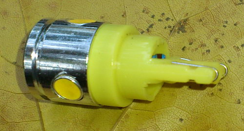

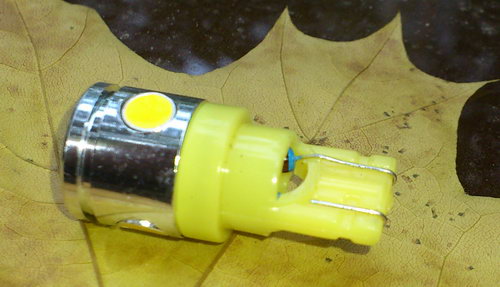

Она тоже не подошла, но совсем чуть-чуть. Проблема в полукруглом переходе с цилиндрической части пластикого корпуса на плоский хвостовик WY5W (W5W).
Срезал эти сферы и всё встало!

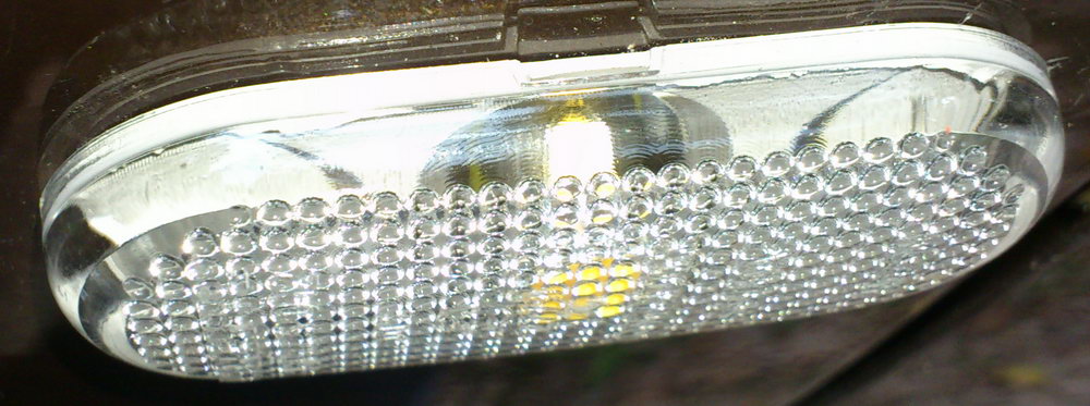

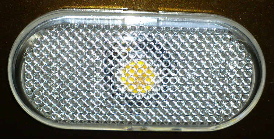

Боковые светодиоды расположились так, что их свет отражается от задней стенки - ярче и больше размер "пятна", заметнее.
