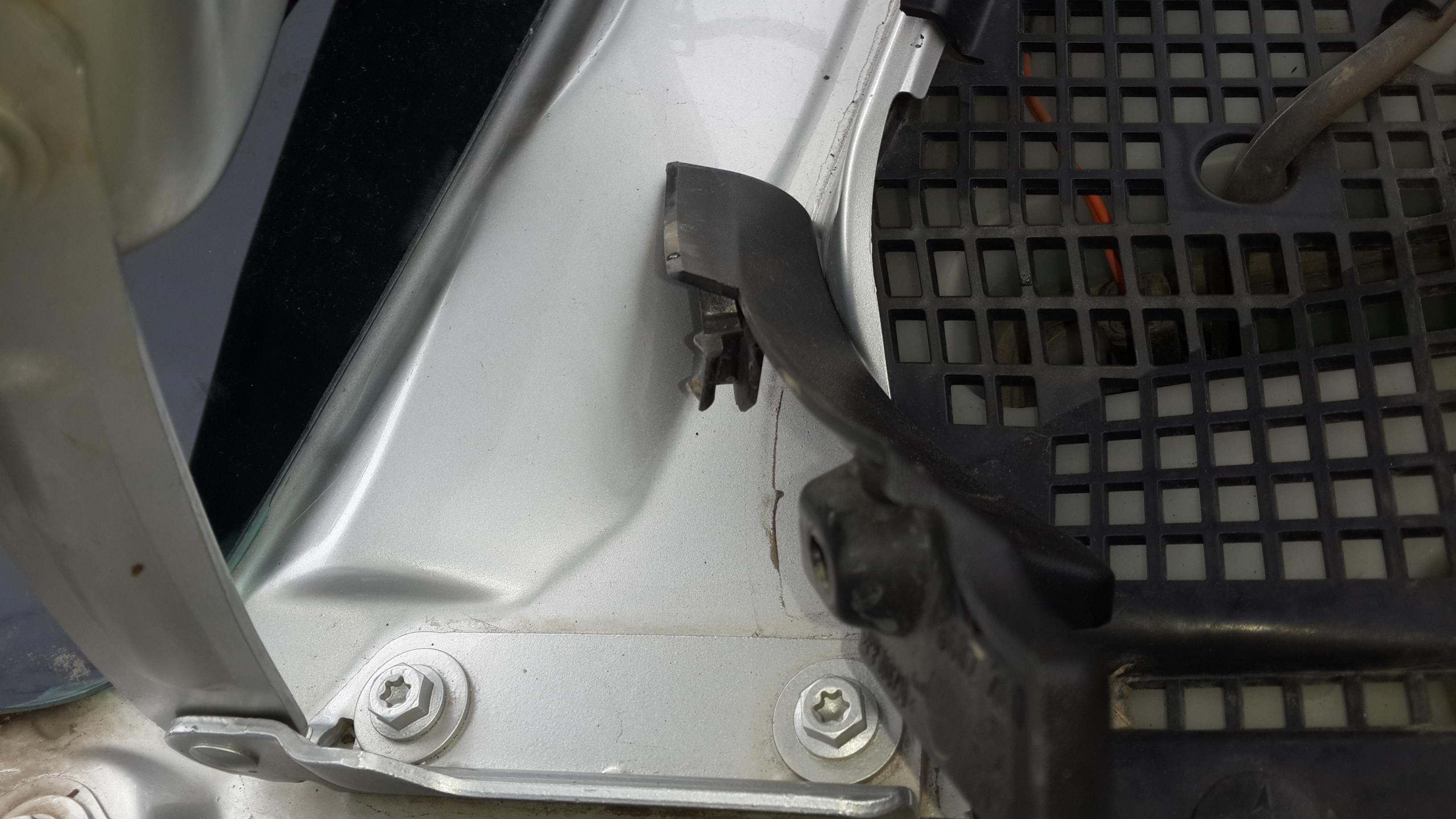

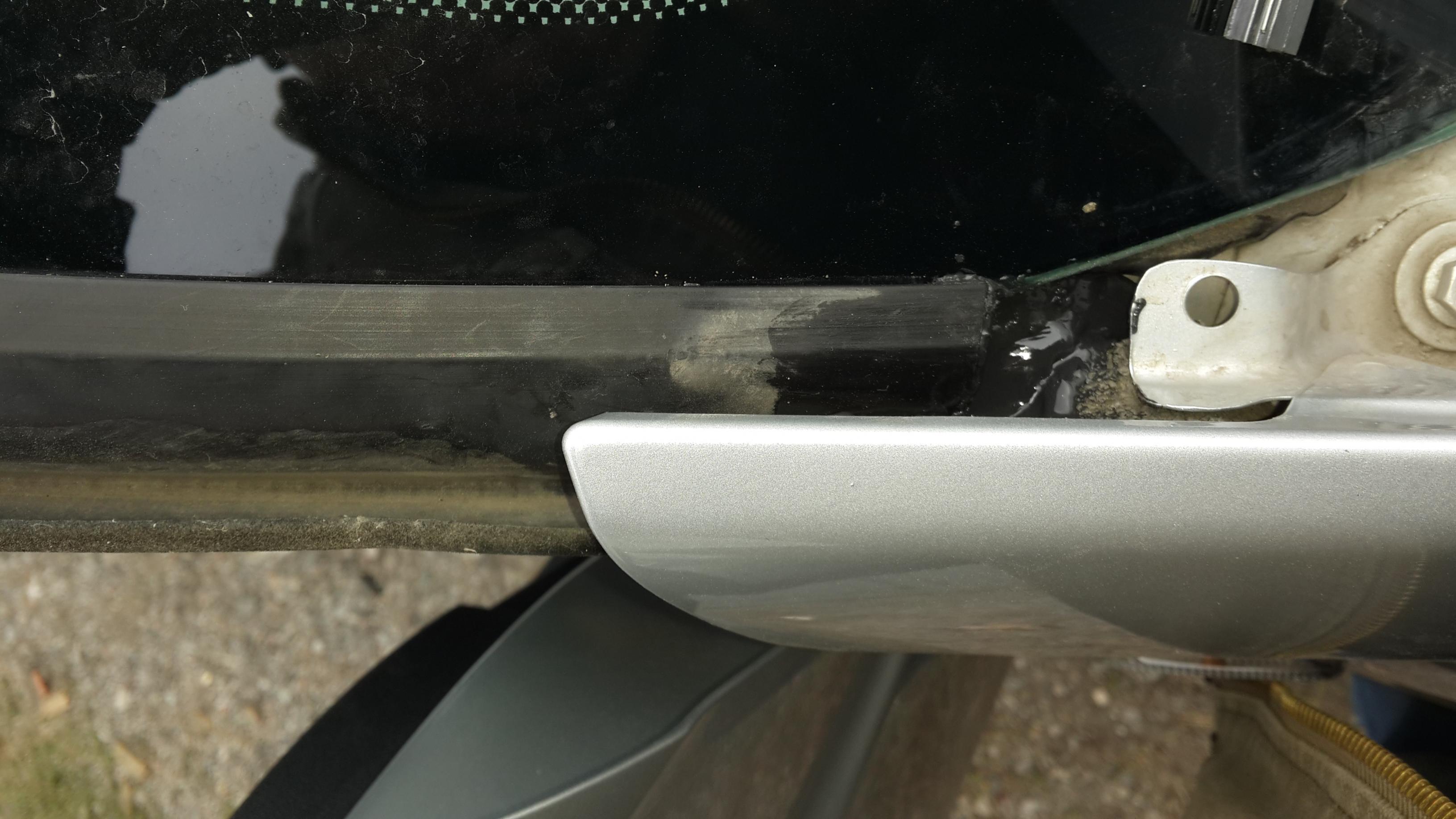

Обошелся без шланга. Герметиком аккуратно залил, затем отверткой вместо шпателя зашпаклевал, получилось неплохо, красивее чем на фото, руки грязные были, не снимал окончательный результат. Помучился со снятием накладки. Она не на защелке, а скорее на зацепе в виде вилки. Долго не знал в какую сторону тянуть.
