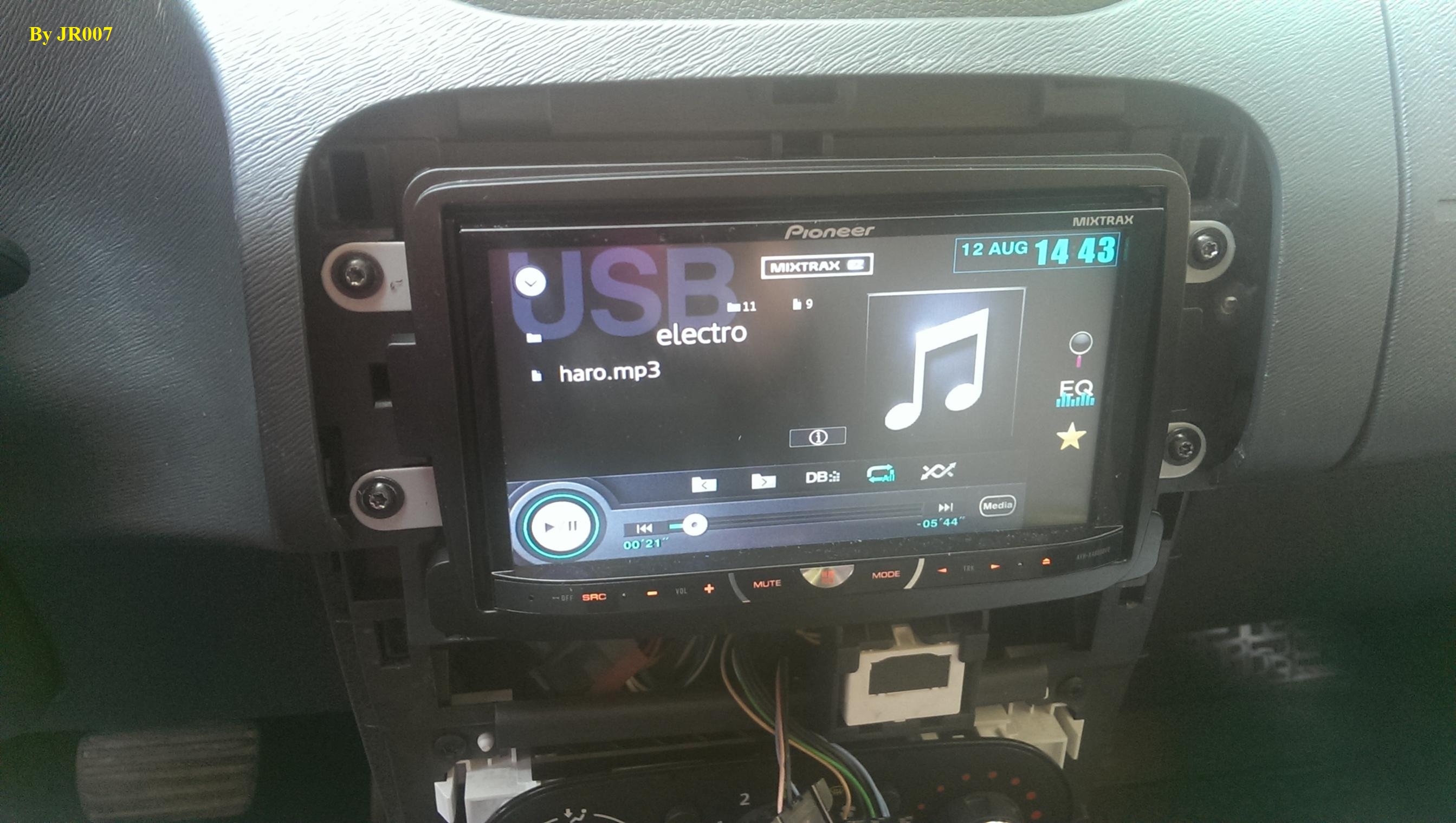

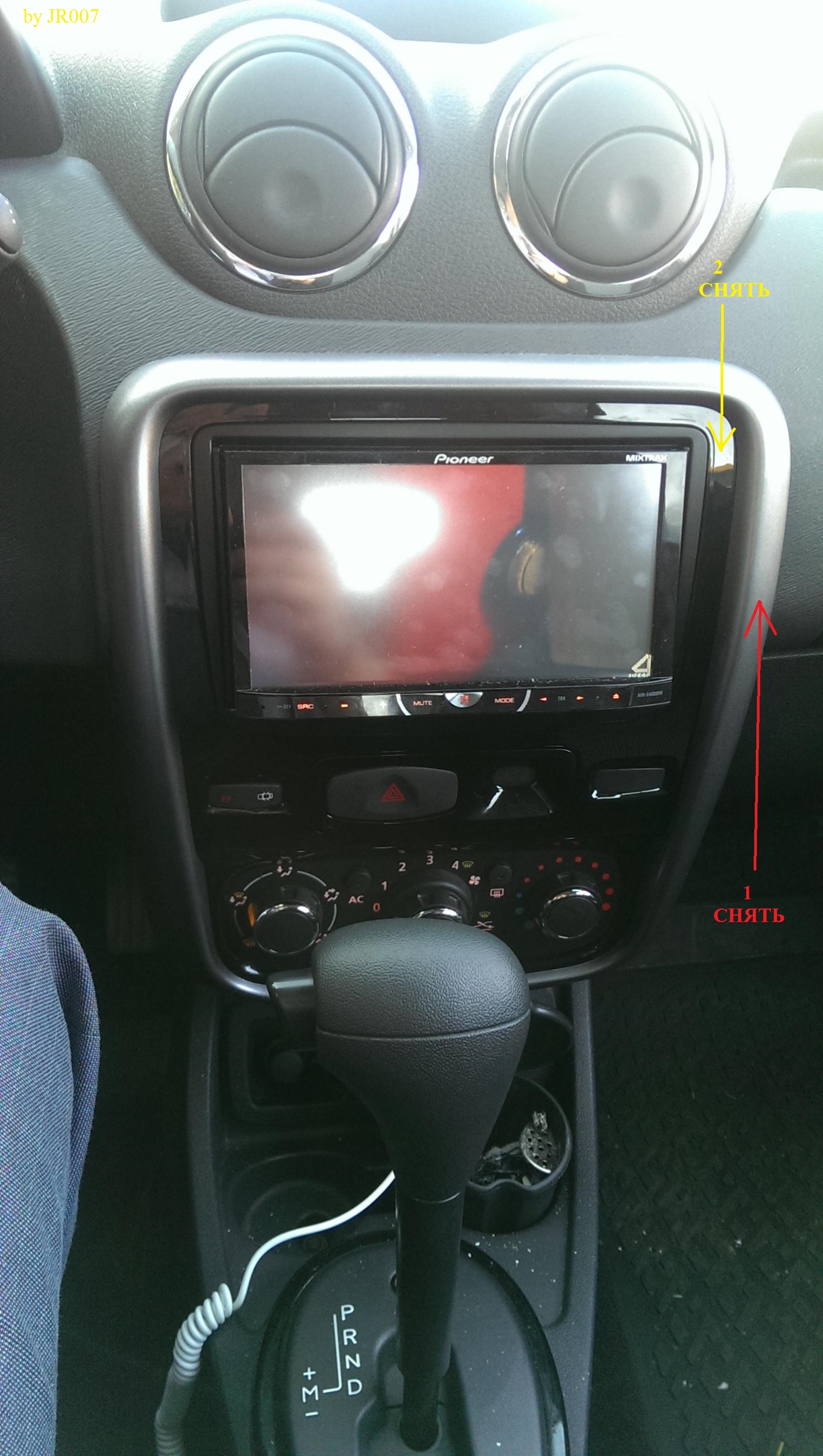

В начале надо снять две панели, которые снимаются для замены магнитолы:

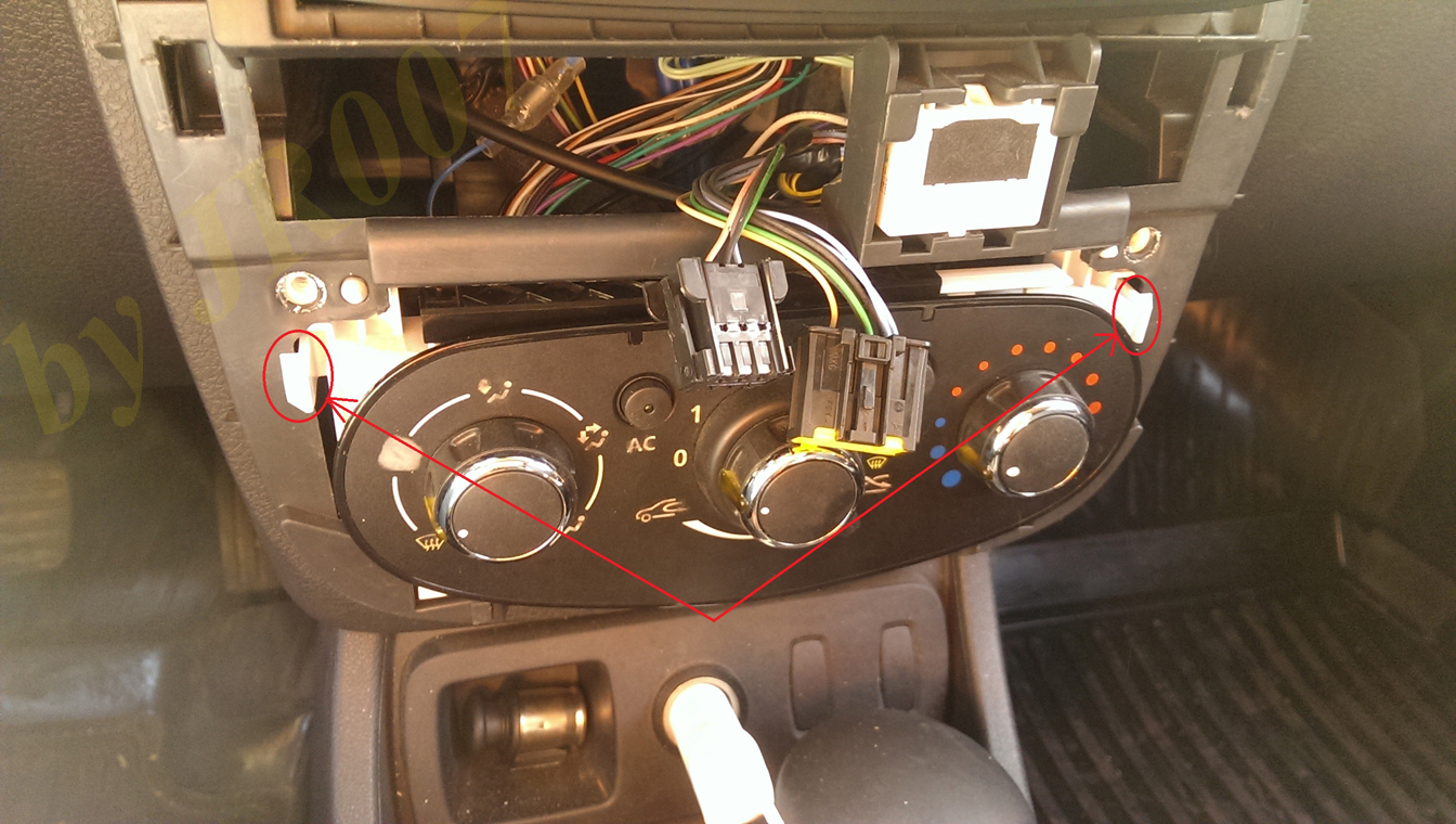

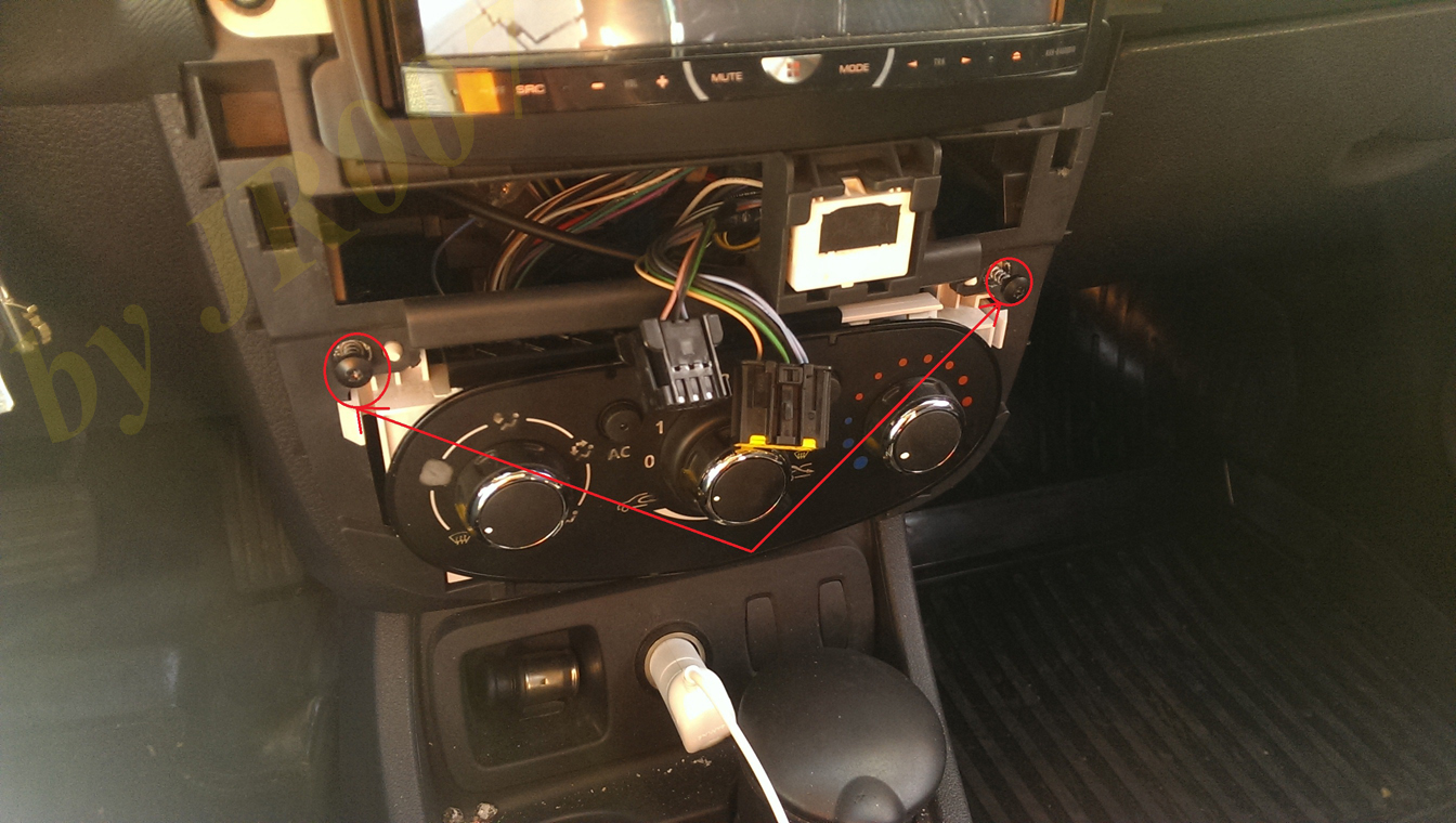

После чего открутить два винта:
Затем нажать на защелки, потянуть блок вверх и не много надавить.
Описывать снятие тросиков с блока не буду, там все просто.

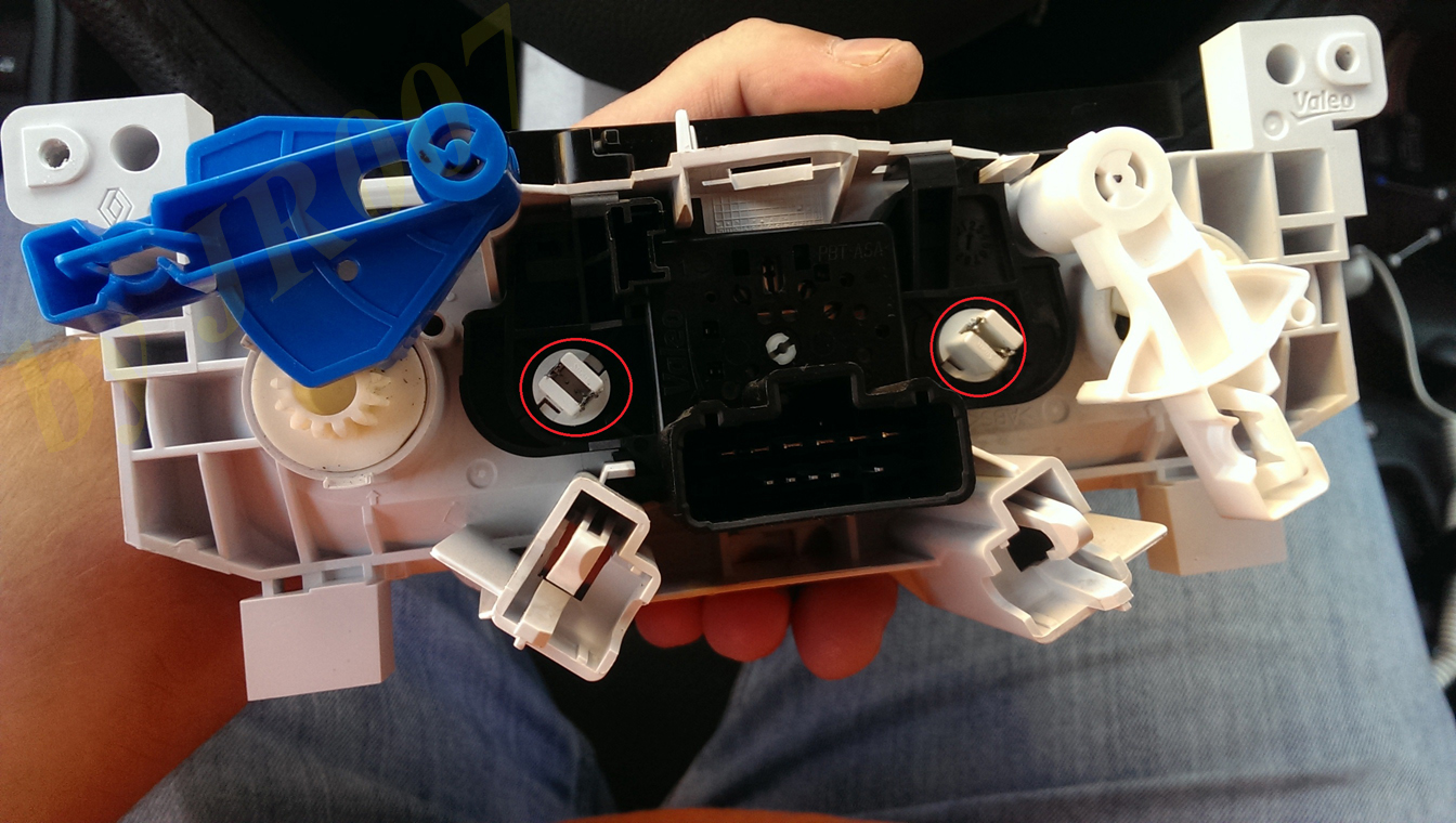

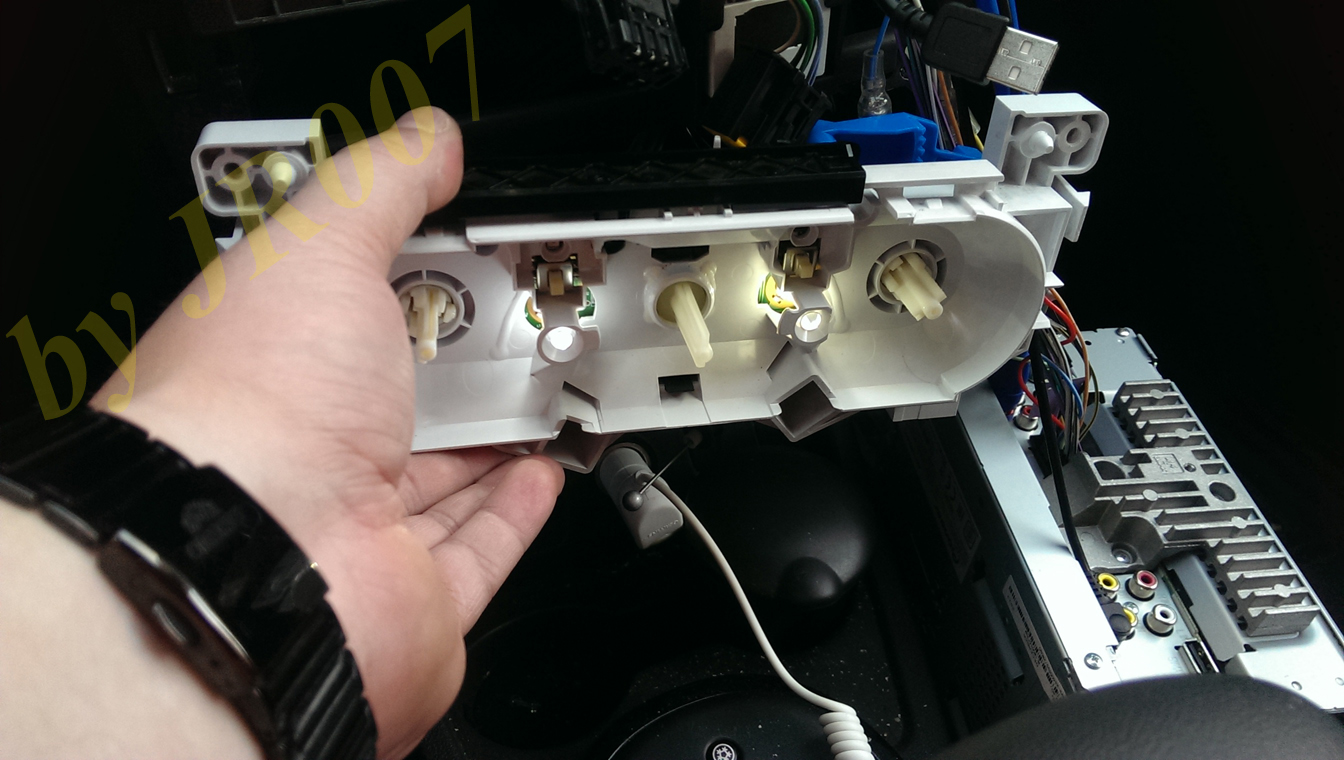

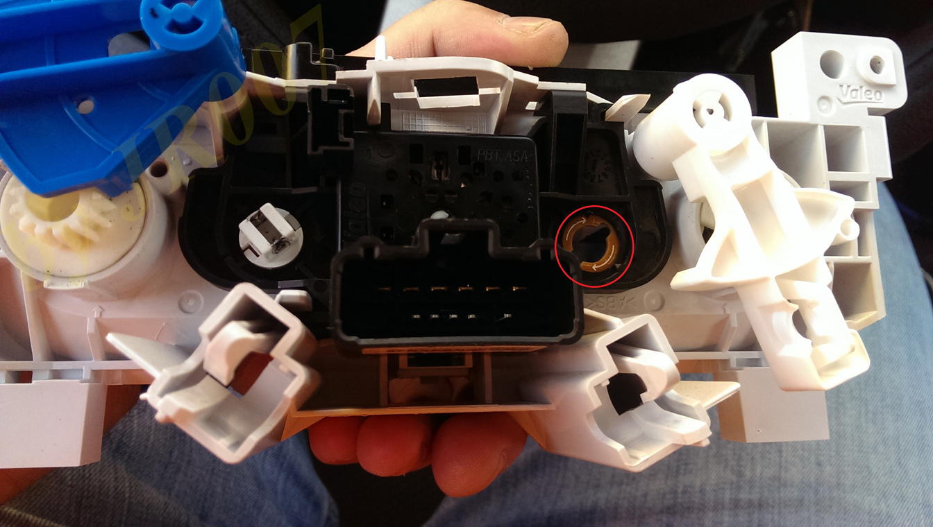

С оборотной стороны блока две лампы:

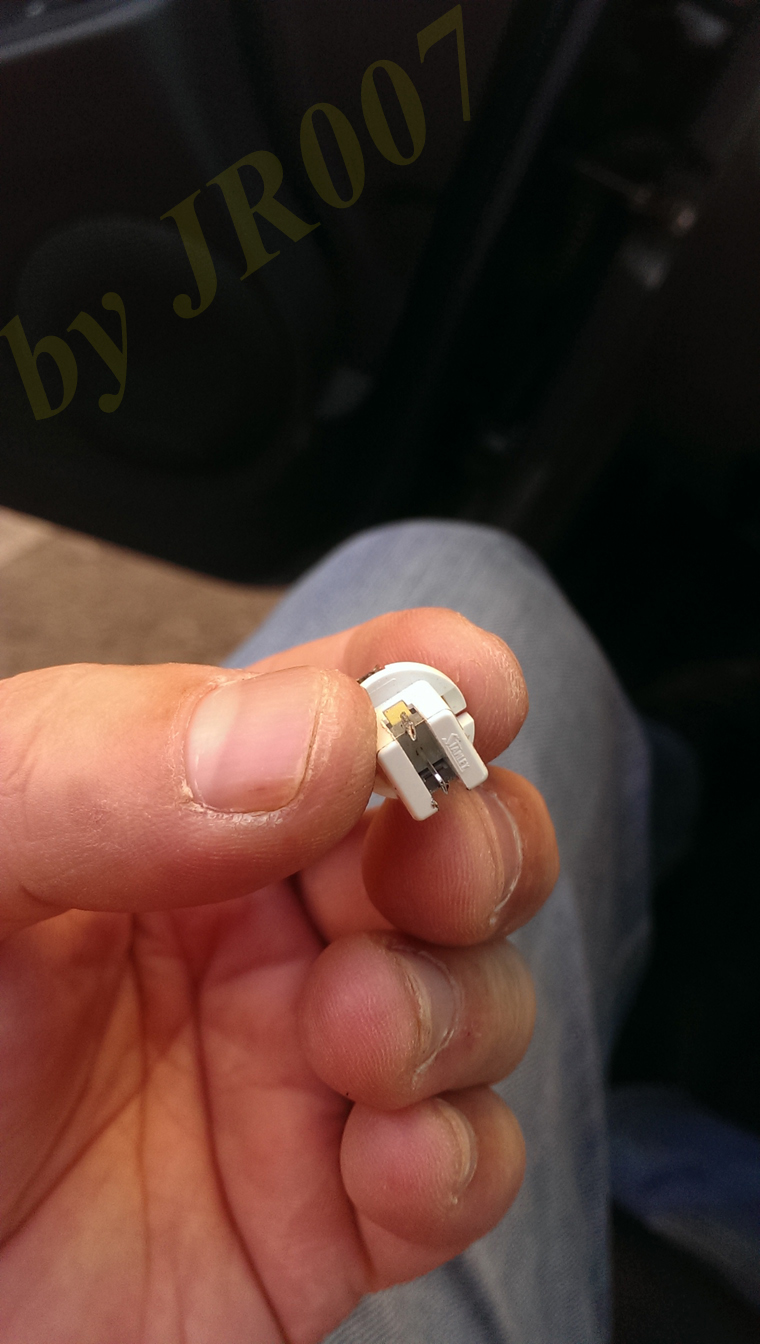

Снимаются оно просто, поворотом против часовой стрелки.

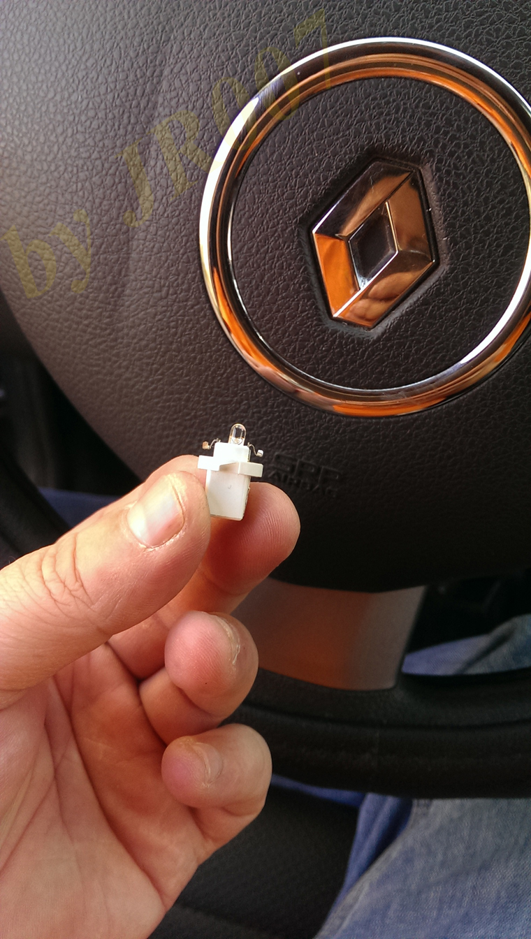

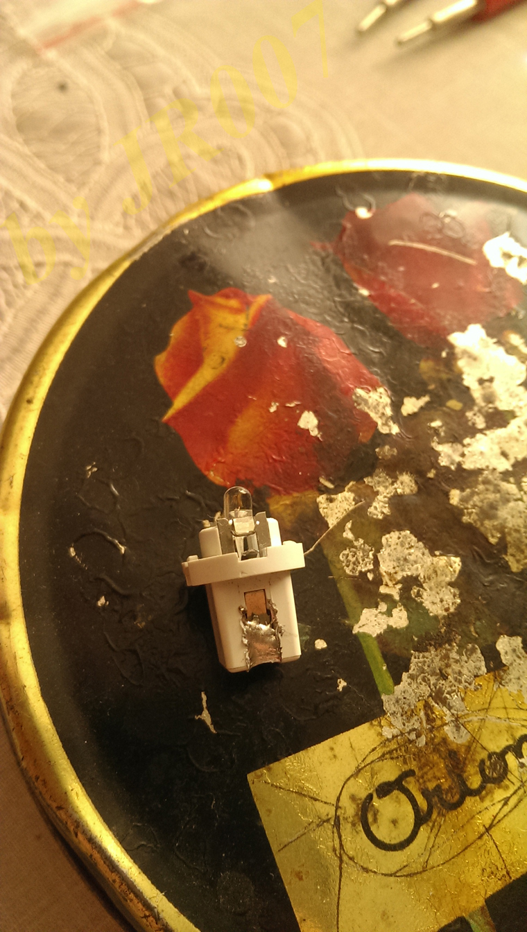

Лампа идет вместе с патроном, из него можно вынуть лампу, вставить светодиод и припаять ножки диода к патрону, что я и сделал.

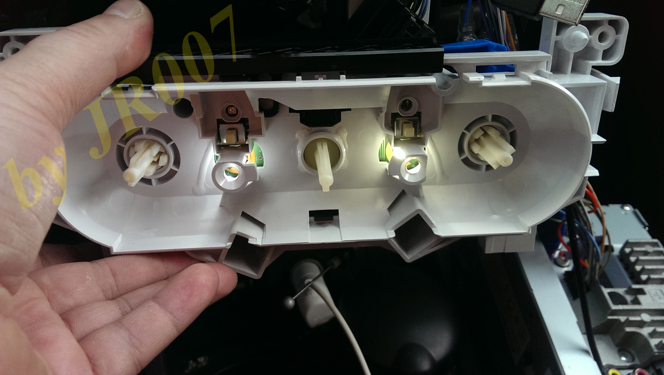

Результат очень тусклый:
