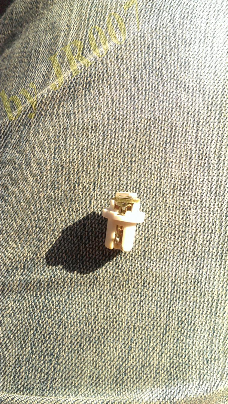

Пошел в ближайший автомагазин и купил по 30 рублей SMD светодиоды в патронах, патроны подошли, результат видели..

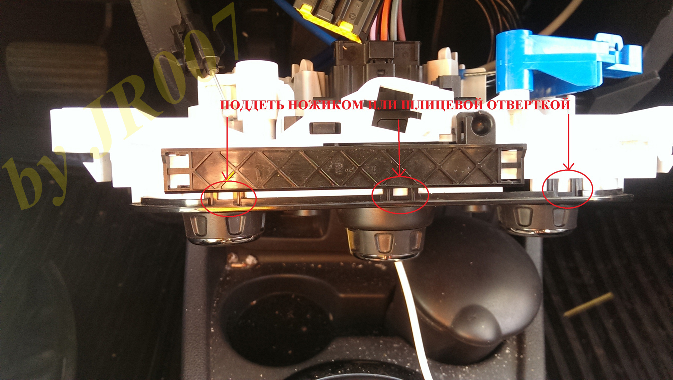

Чтобы разобрать блок надо поддеть ножом по периметру защелки:

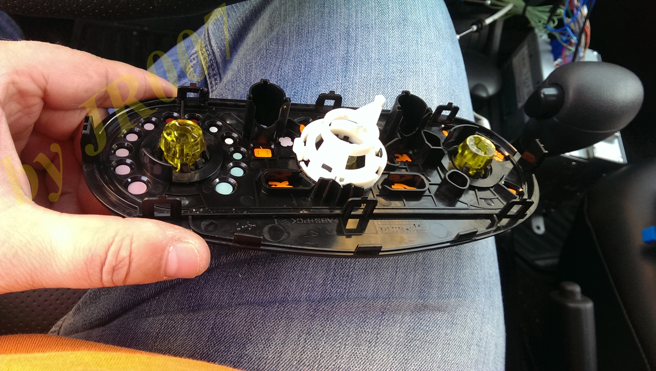

На всякий случай зафоткал:
Ну а далее ювелирная работа, что у меня не очень хорошо получилось.

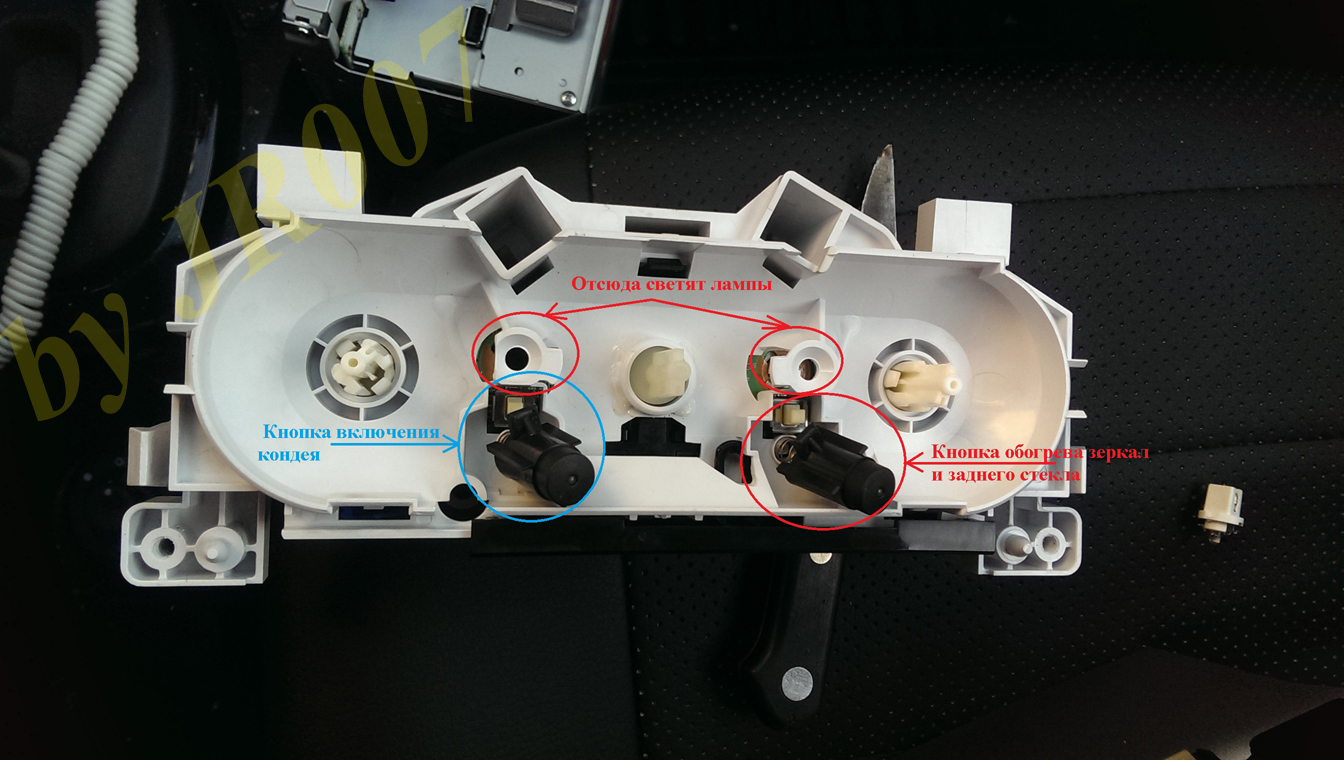

Необходим растворитель и ватные палочки, а лучше маленькие кусочки ваты намотанные на зубочистки.
Промакиваем палочки в растворителе и снимем желтую краску.

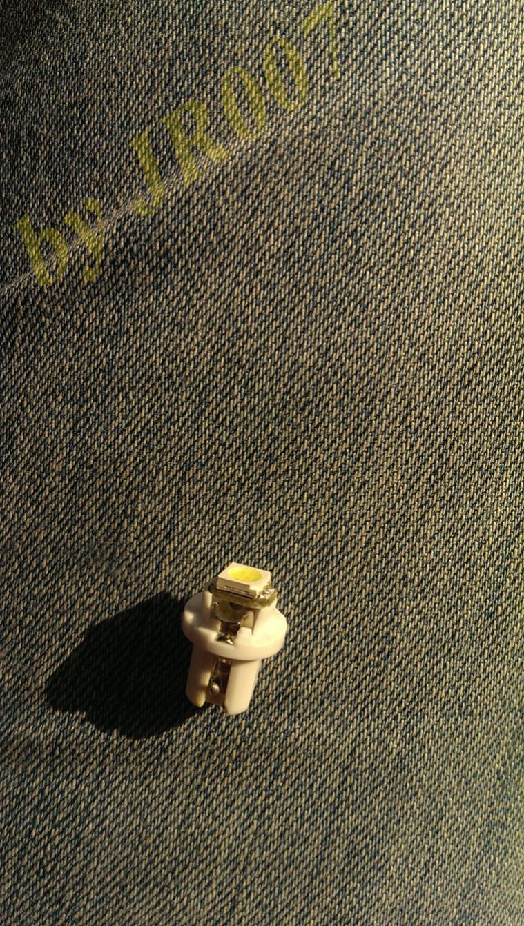

Вот промежуточный результат.
А вот окончательны с косяком:
