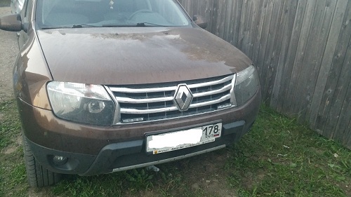

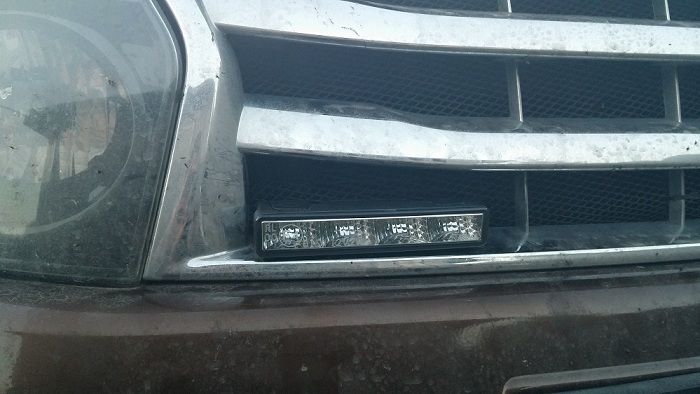

В Би-Би (Авто49) до 30 сентября распродажа ДХО Narva по 1299р. Собсна по такой цене прикупил. Как я понял полный аналог Филипа. Да и в ЗР тест был - с успехом прошли и получили титул) "выбор ЗР".
Вот поставил на выхах, так чтобы ничего не снимать и не резать. Да, не по ГОСТу. Но в нижнюю решетку не сильно шире получается. Подключение на АКБ и сигнальный на габарит (голубой в колодке фары).
Длины проводов хватает вполне. Блок закреплен рядом с акб - там есть площадка с дыркой, рядом с воздухозаборником (dci).
Под кронштейн спереди подложил кусочки резинки от камеры, чтобы они немного повыше светили, но все равно наклонены немного вниз. В принципе их можно поставить в кроштейны кверху ногами, тогда они аж слепить будут.
