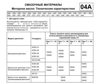

Прошу добавить в шапку картинку и можно PDFку. Задолбался сегодня искать эту техноту
6013A.pdf

Исходя из техноты нам нужно выбирать масла с RN0700 Для бензинок и RN0720 для дизеля с сажевым фильтром либо RN0710 Без него. Как я понял в наших модификациях фильтра нету, потому кмк можно в дизель лить как 0710 так и 0720, кмк хуже не будет.
Далее API. В бензинку SL\SM, как я прочитал SN это более свежий стандарт специально под евро 4 Октябрь 2010го года, а наша технота марта 2010. Соответственно предполагаю что SN Даже будет лучше чем SL/SM.
Итак.
8100 Eco-clean 5W30 ACEA C2. Исключается. ACEA C2 это для дизелей.
8100 X-cess 5W40 ACEA Стандарты: ACEA A3/B4 API Стандарты: API SN/CF Renault RN 0710 / 0700. Остановился на нем. Все соответствует.
8100 Eco-nergy 5W30 ACEA Стандарты: ACEA A5/B5 нету в тех ноте. Исключил
Вообщем так и выбрал что буду лить
8100 X-cess 5W40
