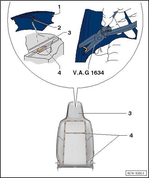

http://www.teplodom.ru/cat1_11.htm кнопку прилепил на боковую панель в районе правого уха правого заднего пассажира, проводку уложил так чтоба седло легко снималось (разъём на линии петель) , плюс взял - я ещё раньше делал розетку 12v в багажнике и тянул туда провод вот с него и снял, чтобы не жгло при выкл зажигании поставил реле которое рвёт плюс если зажигания нет или выключатель off, зажигание снял с розового провода в жгуте под седлом, монтаж обивки сидения проводил вот такой правда самодельной штукой
Цанга – степлер

вот здесь продают:
http://www.trigers.lv/temp/File/Forc...15.pdf#page125
я здесь скобы брал, ещё скобы можно купить в запчастях офф дилеров фольксваген или ауди или шкода ( фаворит моторс)
