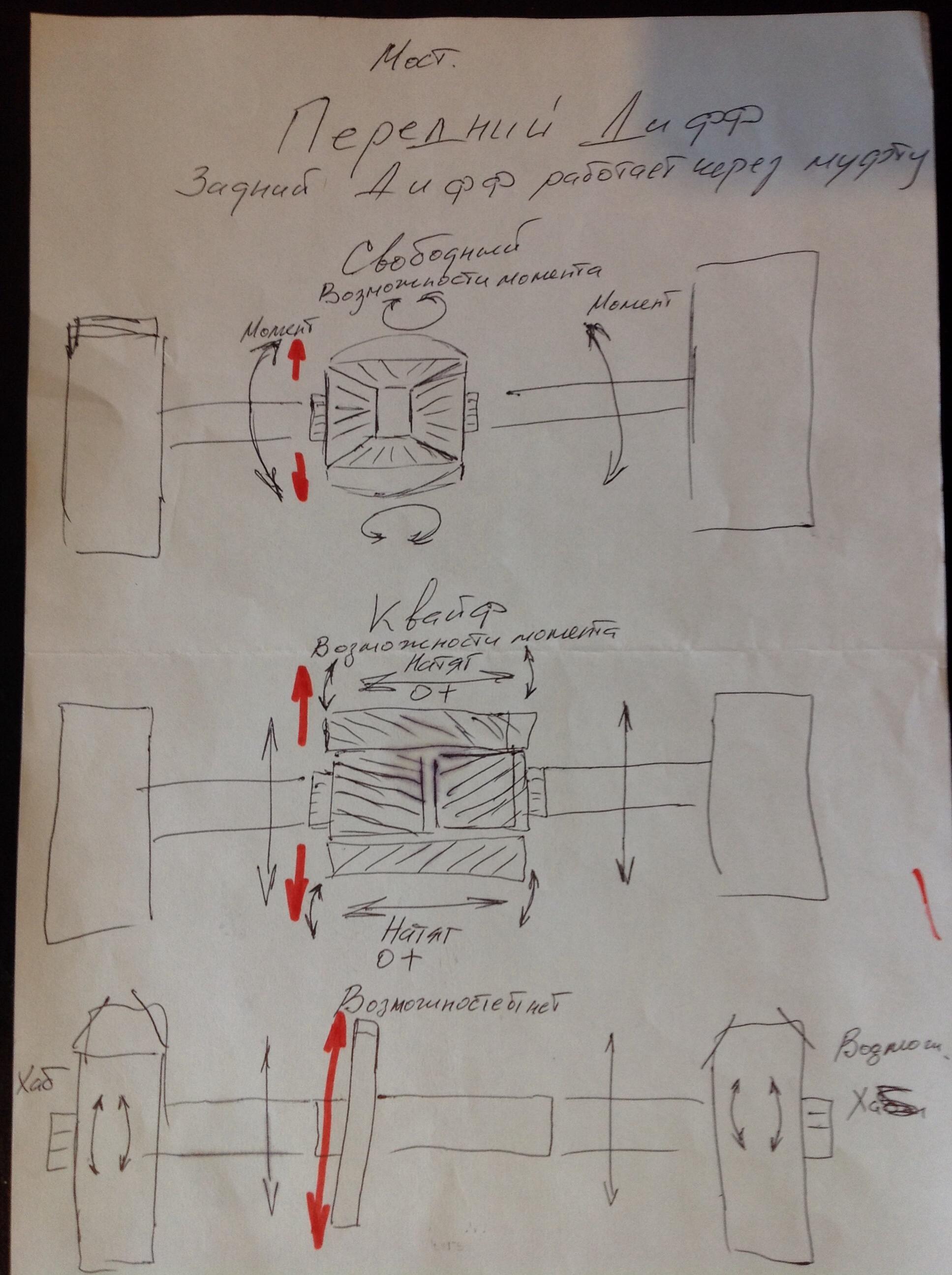

Поэтому ! прошу Алексея, без споров по теории, поместить в шапку прилагаю схему и по возможности буду лично показывать работу Квайфа, видео здесь не уместно.
По схеме красные стрелки это вращение шестерни главной пары, куда подается момент от двигателя для вращения приводов, чем сильнее момент, тем жестче соединение приводов меж собой и мощьнее работа любого Квайфа и задней Локи, это касается дизелистов, так как у них сильный момент.
Если будут не понимания по схеме, то споры не уместны для тех у кого нет понятия.
