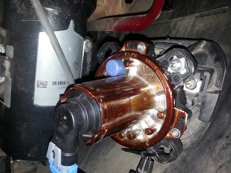

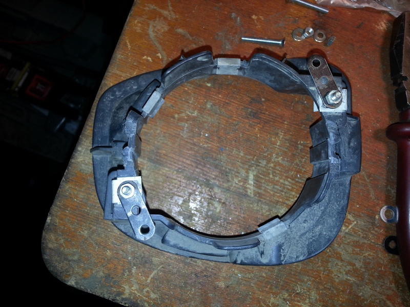

Фото способа крепления к рамке и вид установленного модуля.
