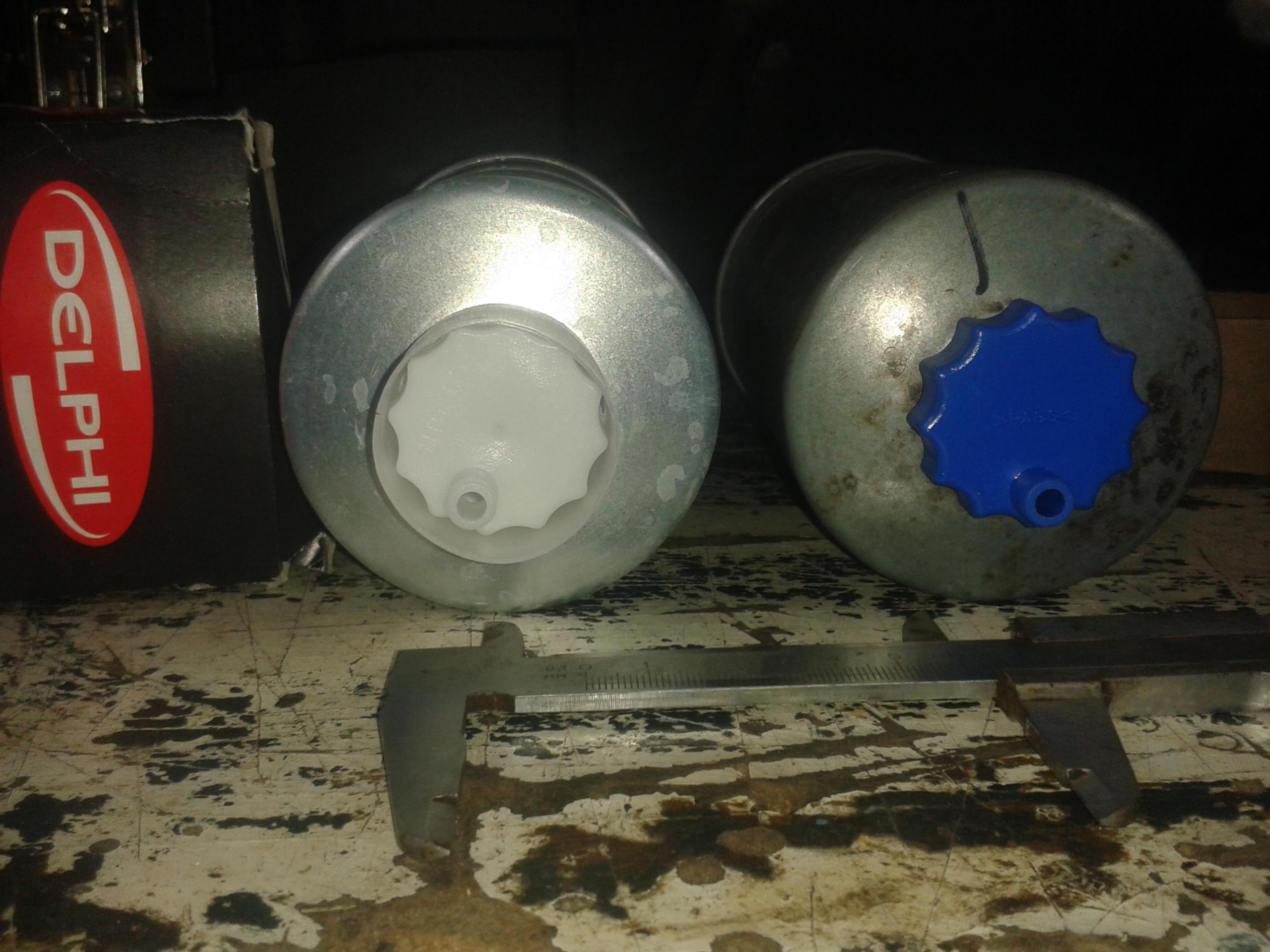

Разница, по замыслу производителя, заключается в отсутствии (7701478547) - наличии (7701478546) бобышки М10Х1,5 под датчик наличия воды в топливе - пробки слива конденсата
Недавно лично убедился, что фильтр с кодом 7701478547 имеет бобышку для датчика воды.

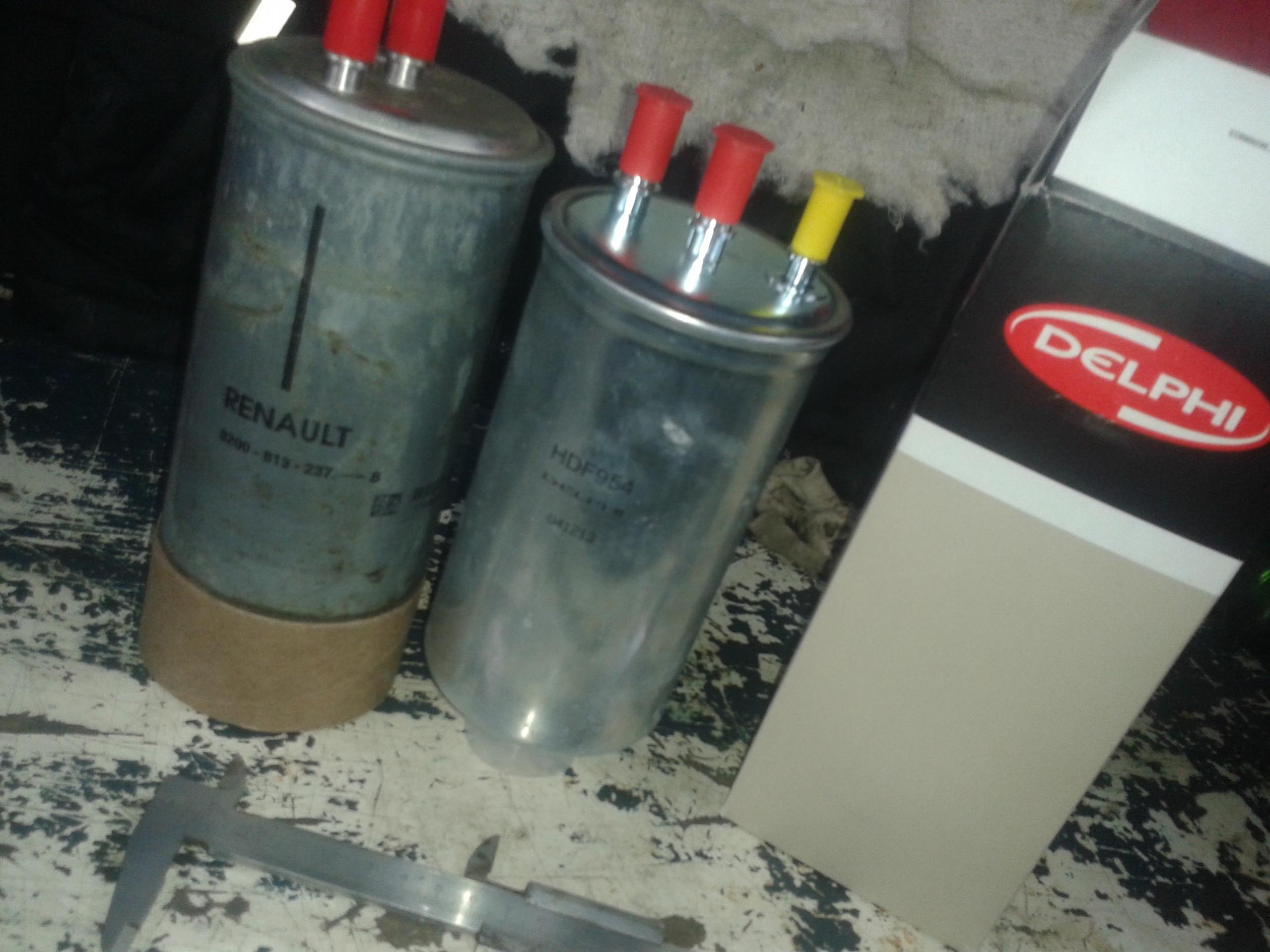

Делфи HDF 954, но у него диаметр наружний больше ,88 мм против наших 78-79мм
Так-же убедился в том, что фильтры 7701478547, 8200813237 и DELPHI HDF954 имеют одинаковый радиус и отлично становятся и зажимаются хомутом.
