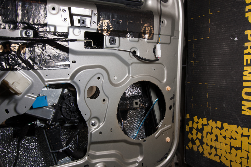

Подиумы в передние двери. Часть1.
Вот и подошел к самому заковыристому для меня этапу, изготовлению подиумов. Раньше этим никогда не занимался, и самая заковырка в том, что хочу сохранить штатный вид обшивки двери, плюс к этому добавить жесткости железу двери, ну и согласно учению ))) сделать раструб, а не колодец.

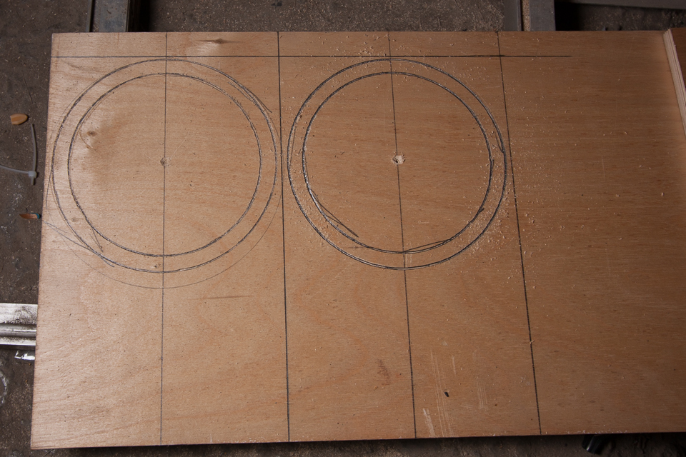

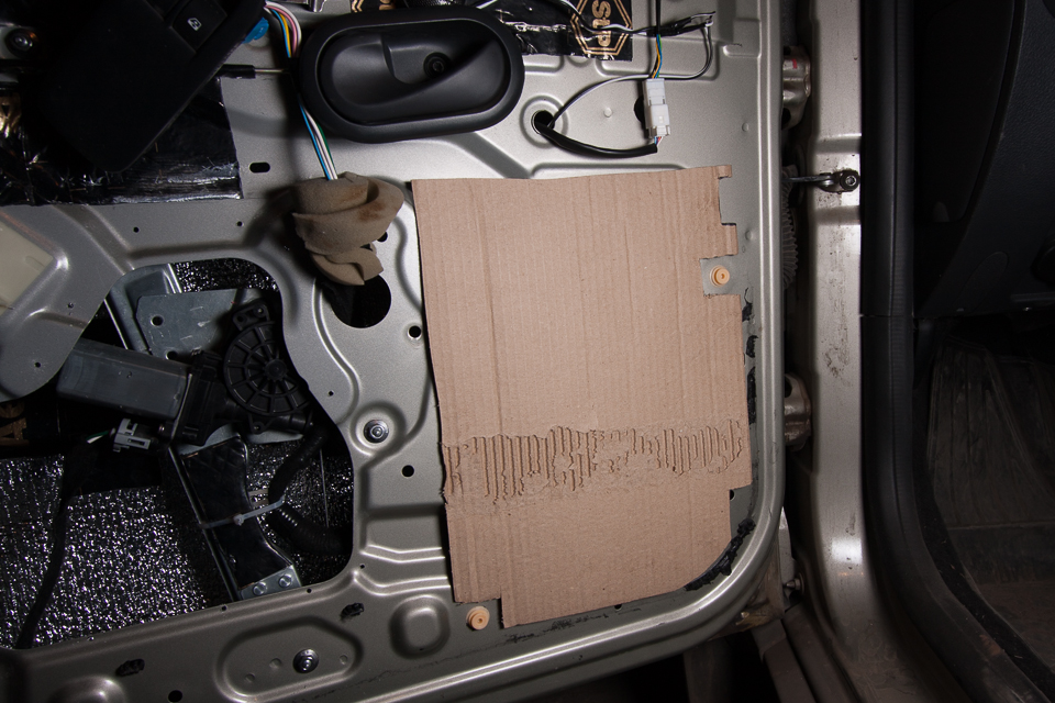

Для начала прикинул шаблон из картона

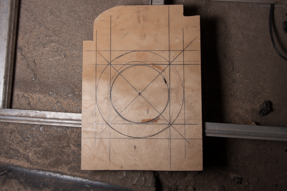

Перенес на фанеру, хотя сложно это назвать переносом, практически полностью вычертил, победив свою лень, и в кои то веки взялся за карандаш и линейку ))

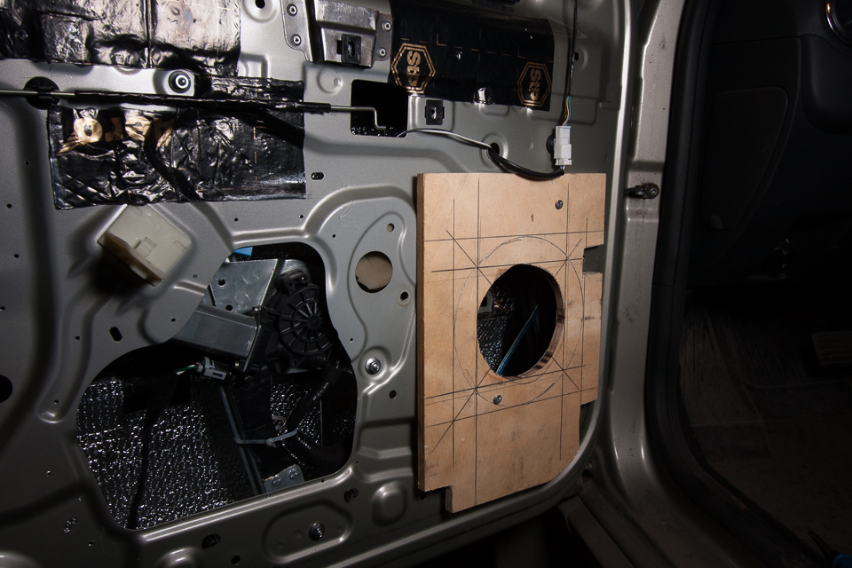

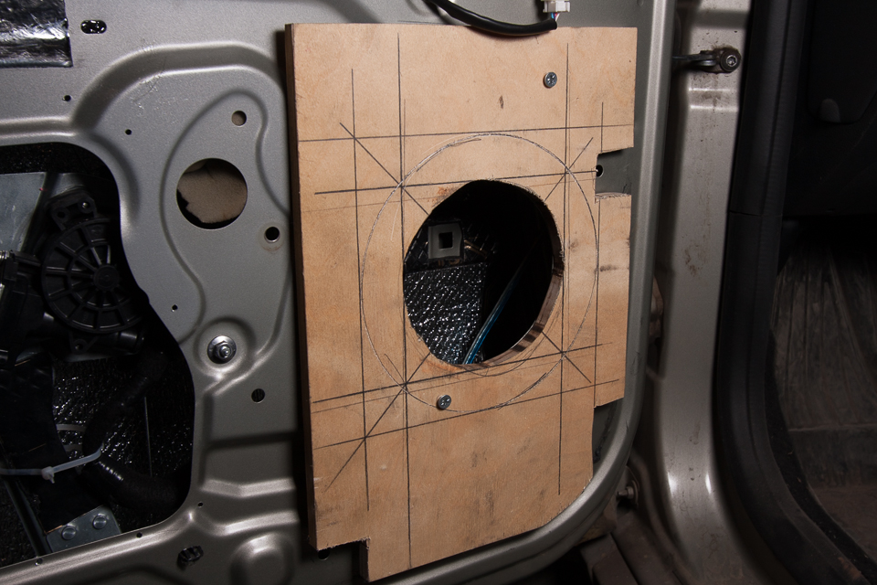

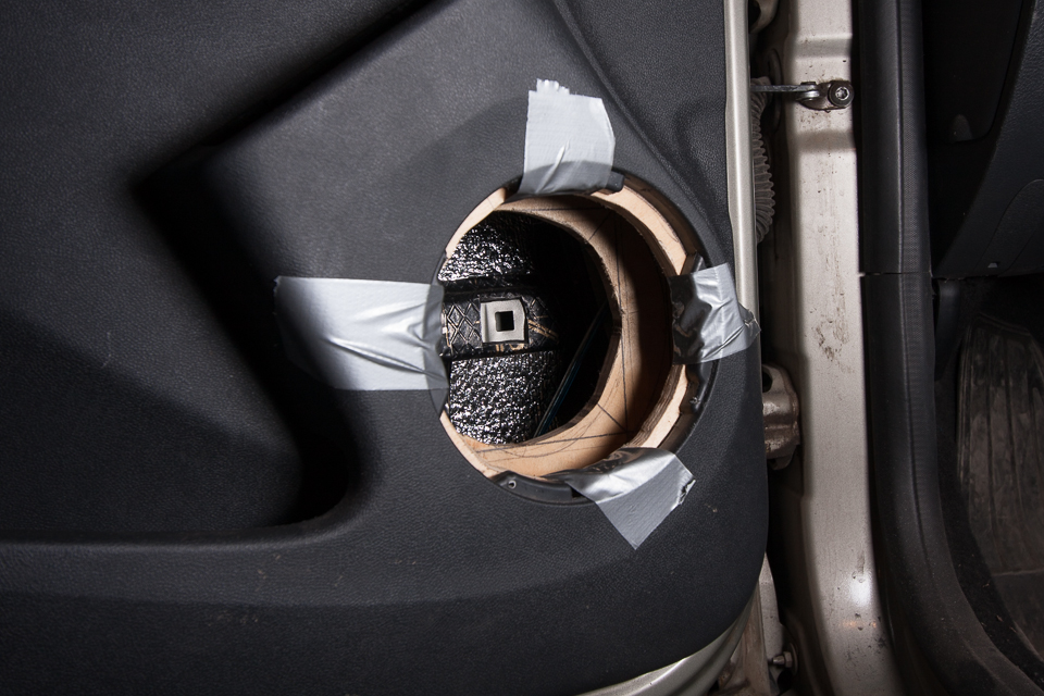

Примерка - подгонка - примерка... и т.д. пока подиум не перестал мешать установке обшивки двери.
Основа готова, переходим к "кольцам" под дины, правда кольца будут не совсем кольцами.

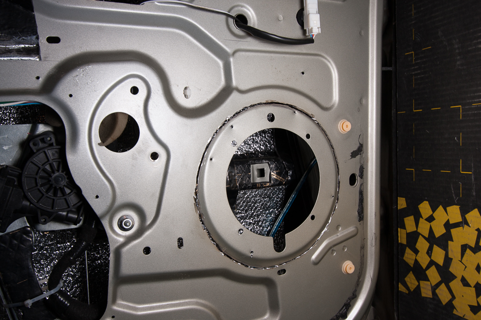

Самая злая доработка, выпилил бестолковую выштамповку на двери.

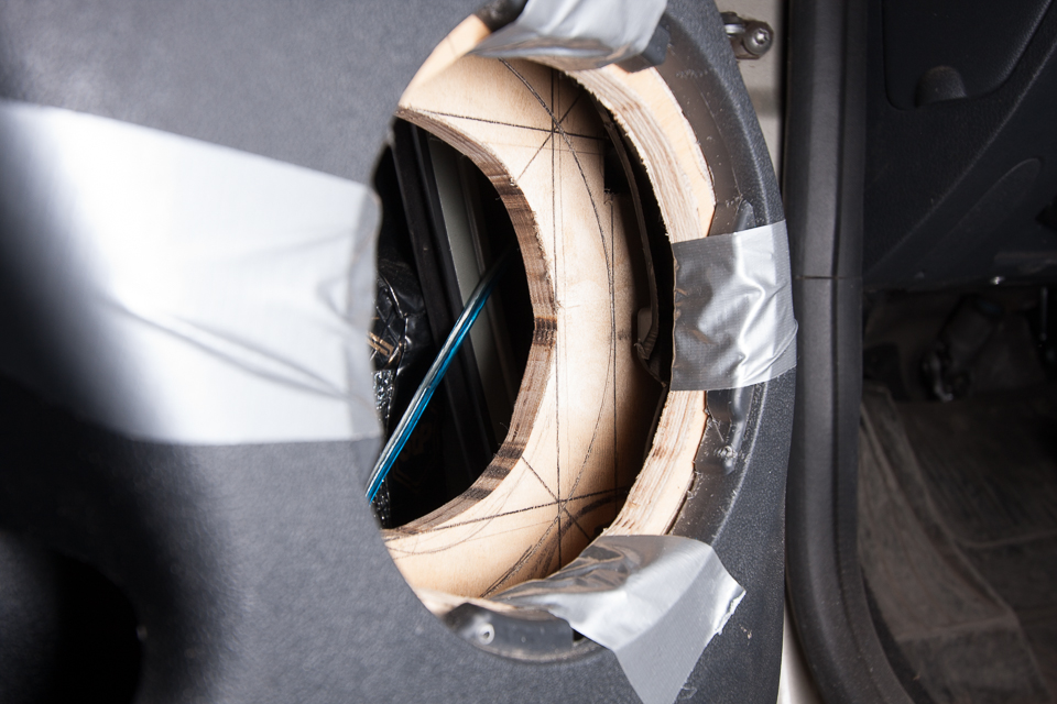

Долго не мог придумать как зафиксировать кольцо относительно основания и обшивки. т.к. нужно было оставить зазор под динамик. Не придумал ничего лучше, чем прихватить кольцо к обшивке, а после зафиксировать длинными саморезами, и ими же выставить зазор.
Заодно и небольшой доворот на себя сделал, а то направление было кудато в сторону педали газа.
