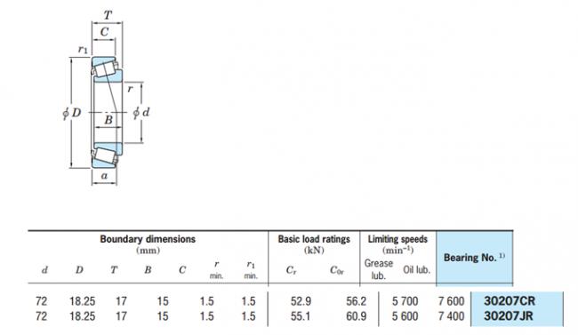

провёл небольшое исследование, картинка из каталога KOYO:
судя по всему, размеры подшипника 38440-4N50A полностью указанным соответствуют. а вот у 4BF0A размер C на 1 мм меньше (это если исключить ошибку упаковки, на моих надпись CR0729, производитель NTN, Japan). Теоретически, ничто не мешает поставить и эти подшипники. Ну будет чуть больше нагрузка на внешнюю обойму, наверное...
ну или KOYO заказать, всё равно под видом оригинала какой-нибудь NTN приедет, та же ОЕМная Япония
