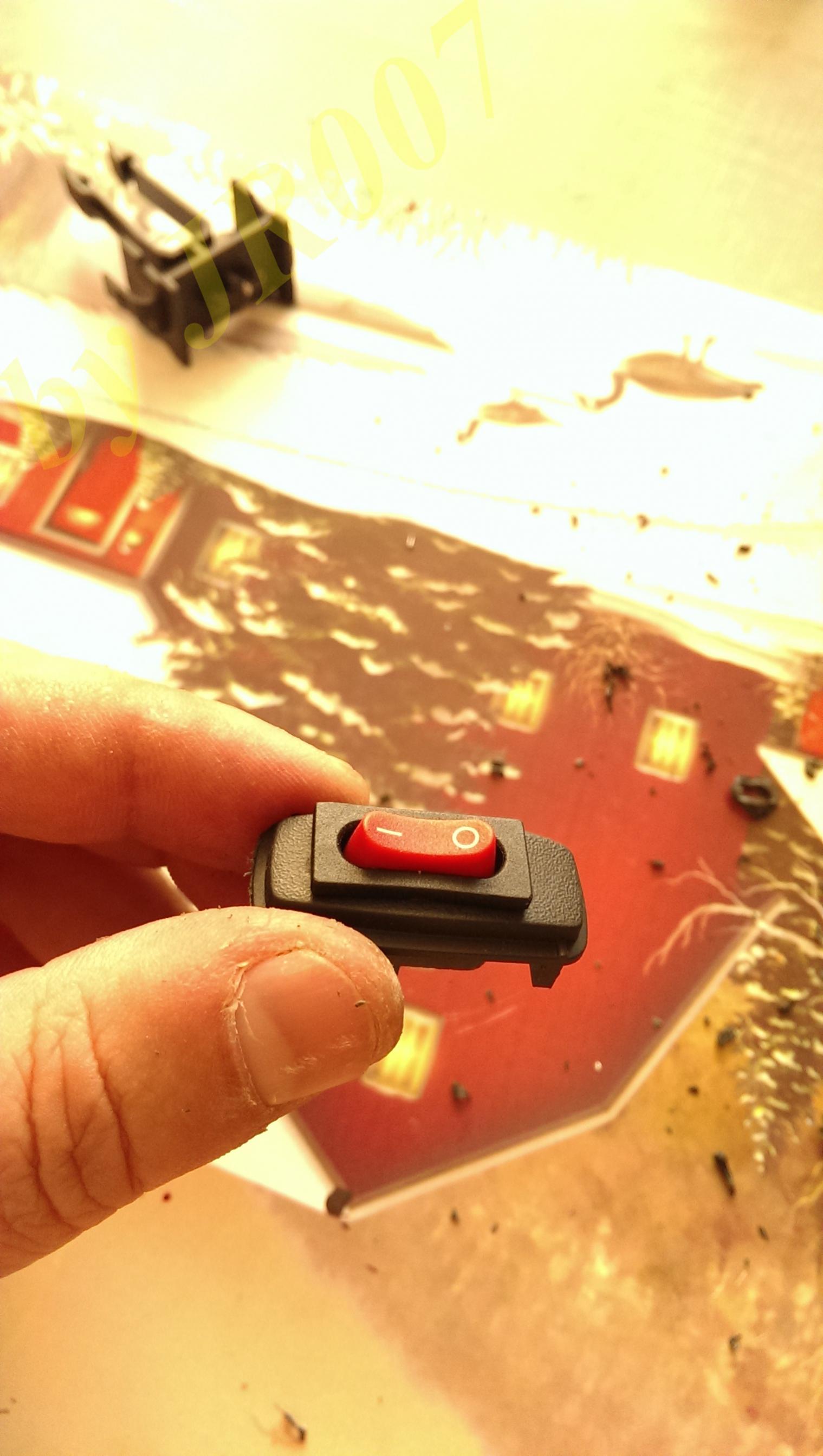

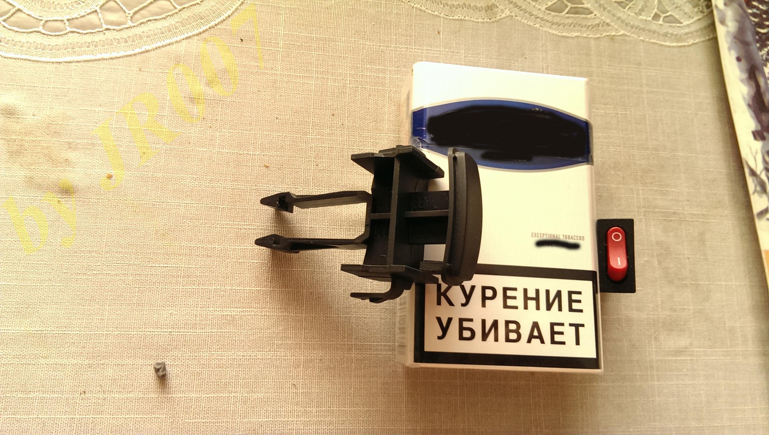

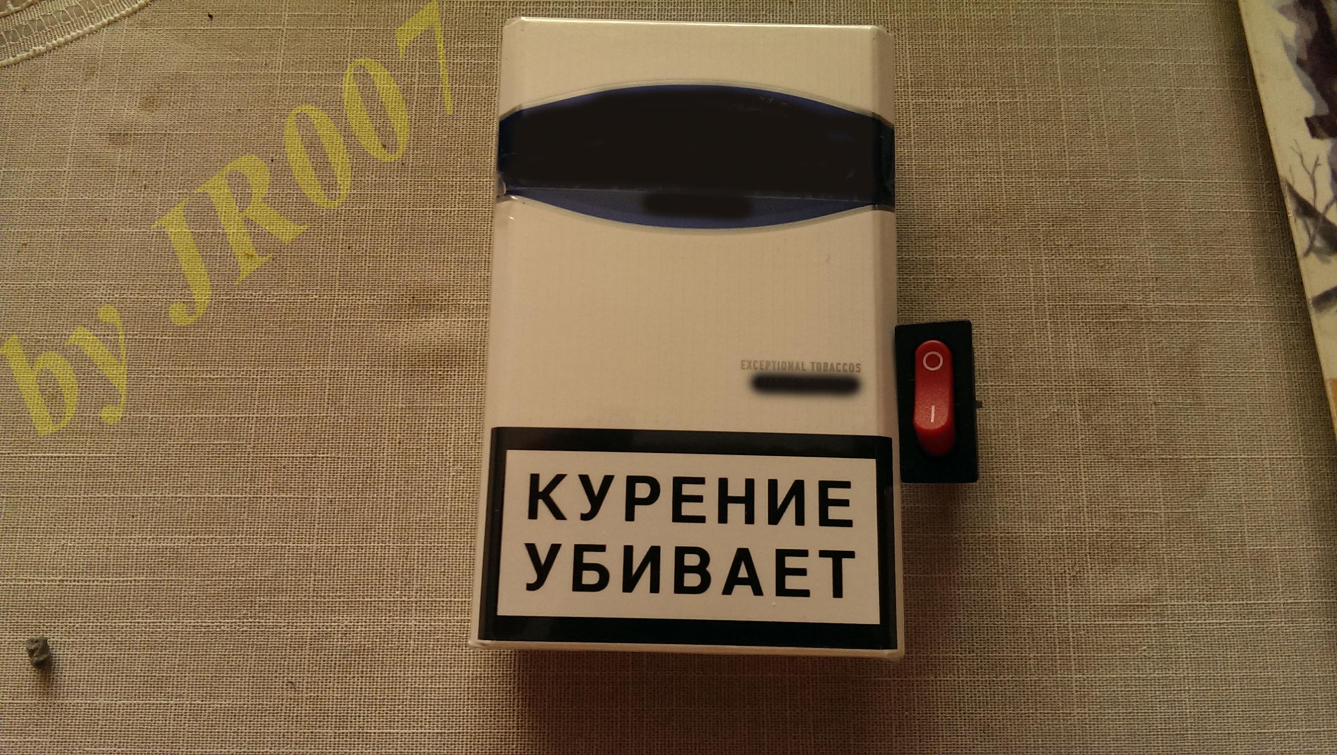

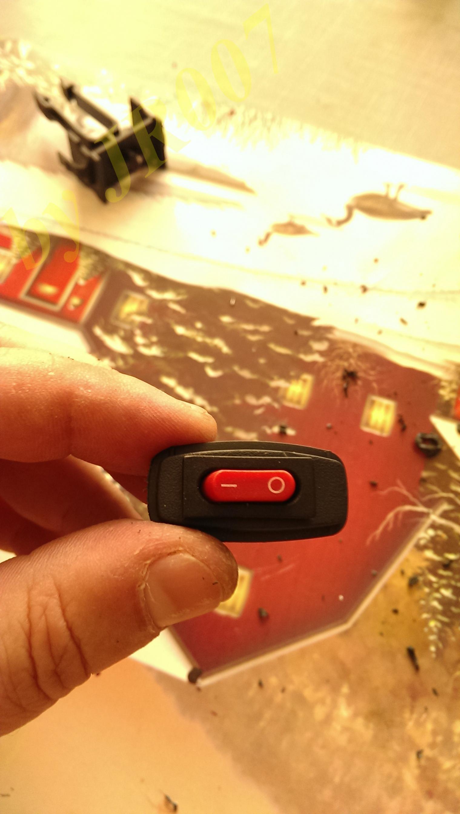

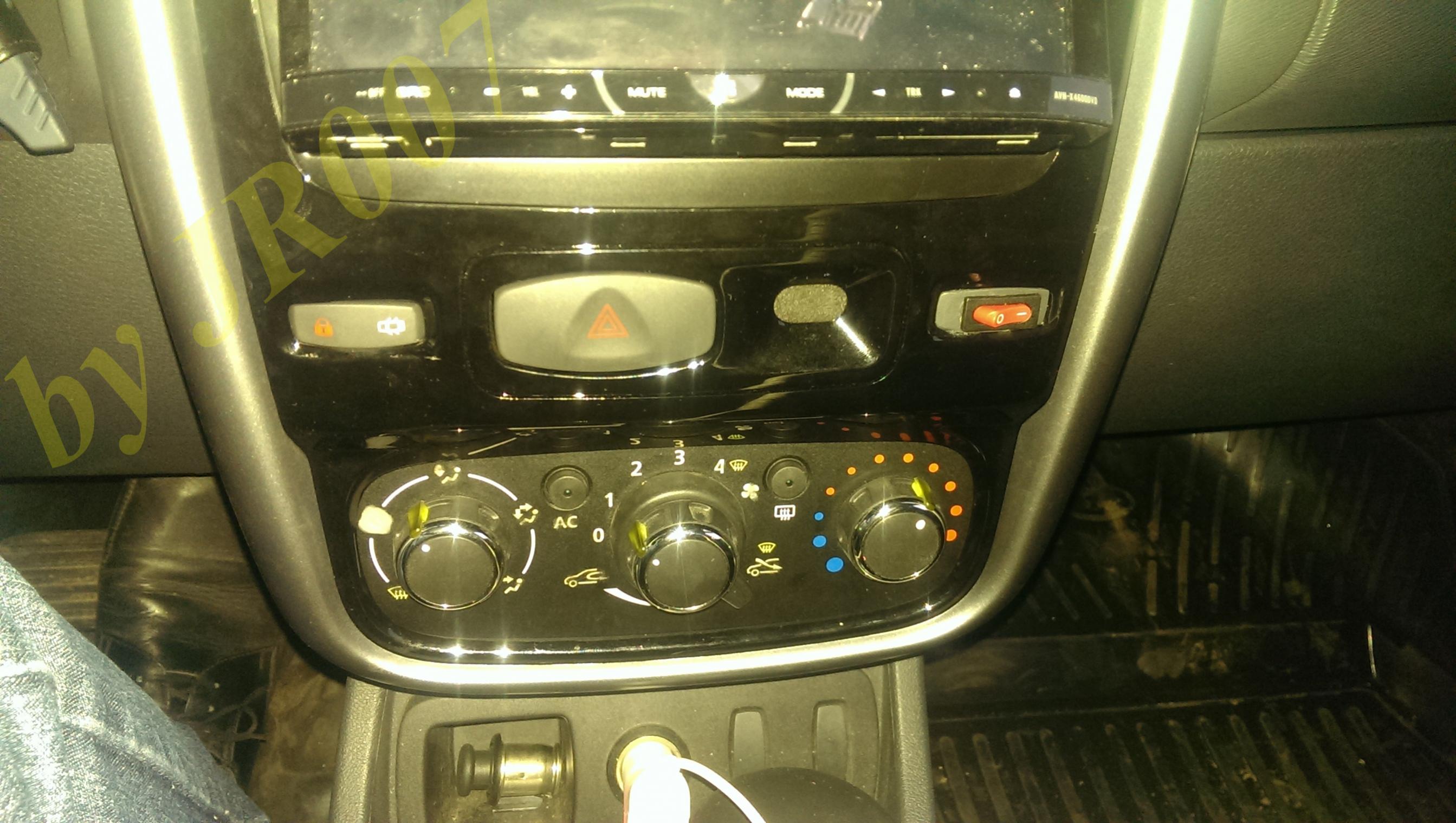

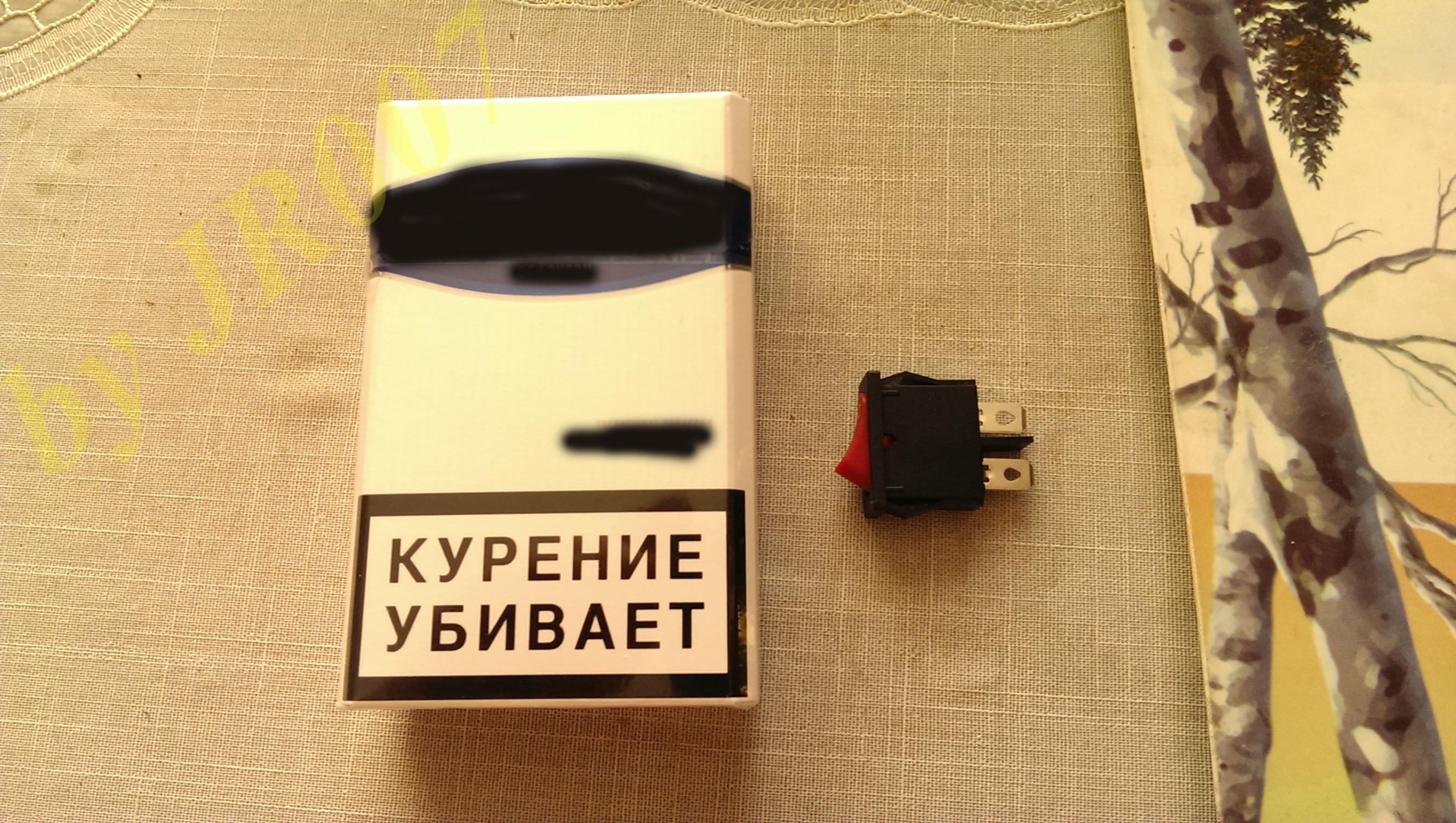

На всякий случай поставил кнопку, для принудительного отключения.

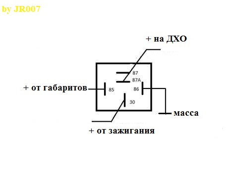

Подключил ДХО через 5-ти контактное реле.
Но как оказалось, у ДХО есть глюк. Когда они выключены и работают в режиме поворотников, то моргает как желтый свет, так и пара диодов белого цвета.
На видео это видно
В итоге подключил без реле, горят всегда, когда включено зажигание.

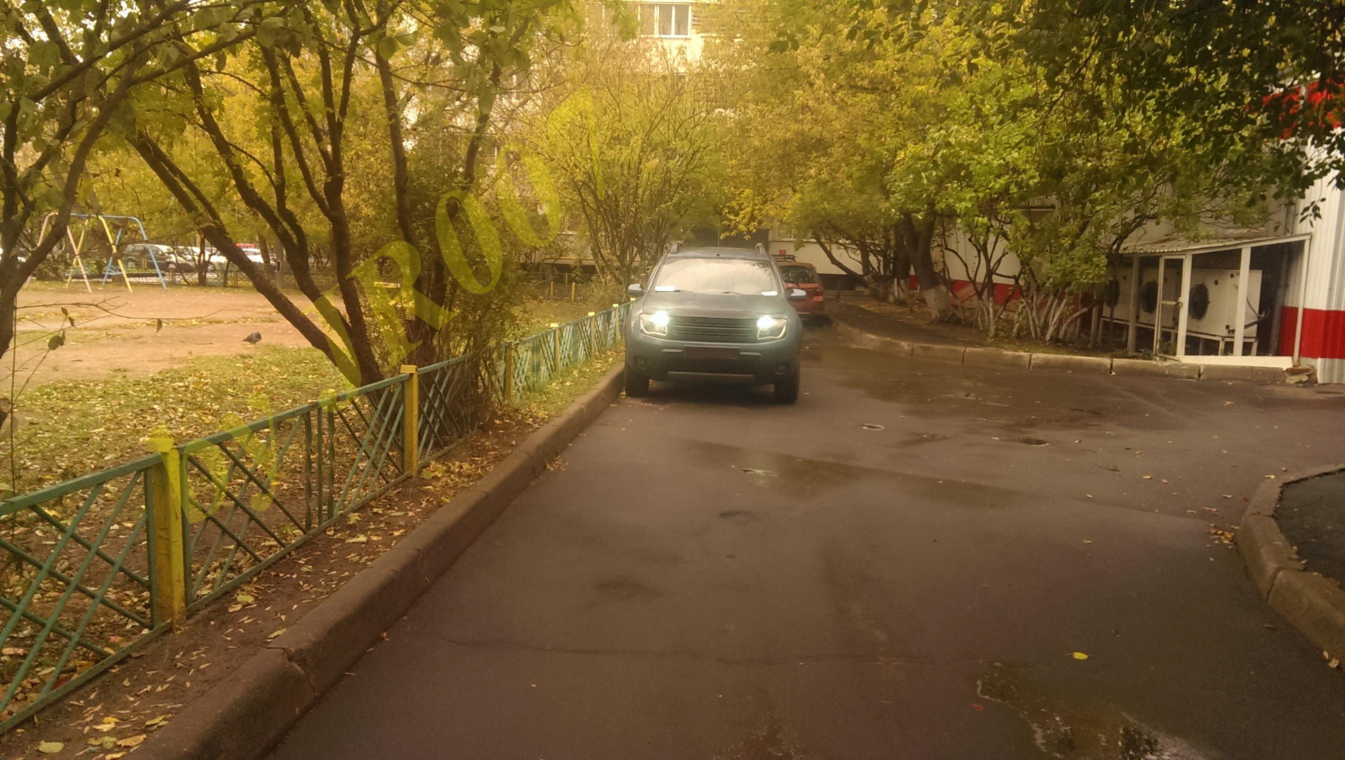

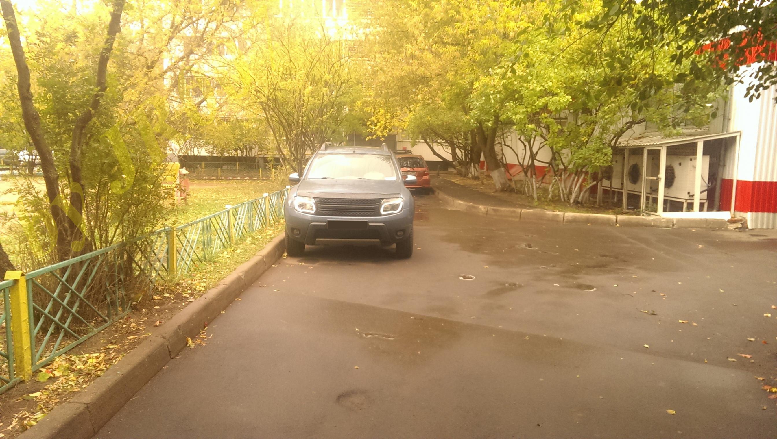

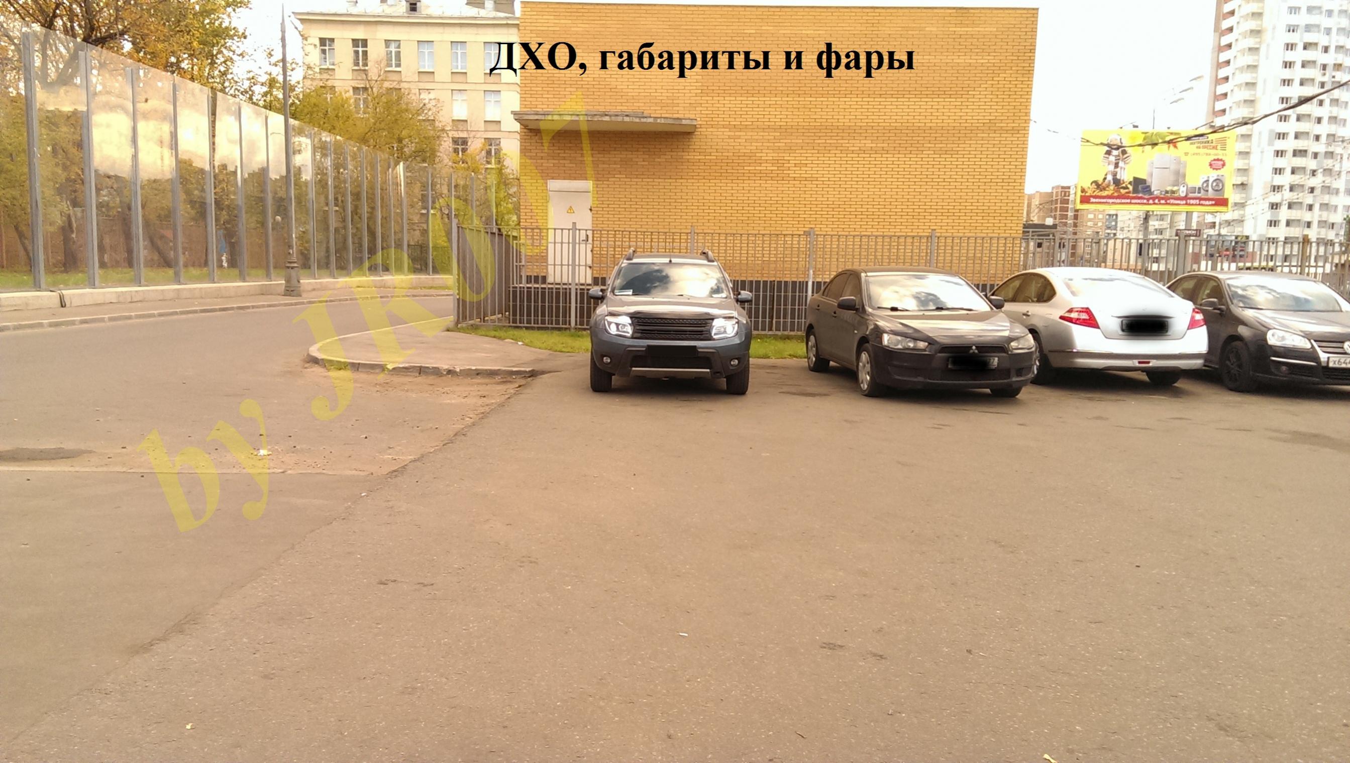

В целом достаточно яркие.
В очень солнечный день.

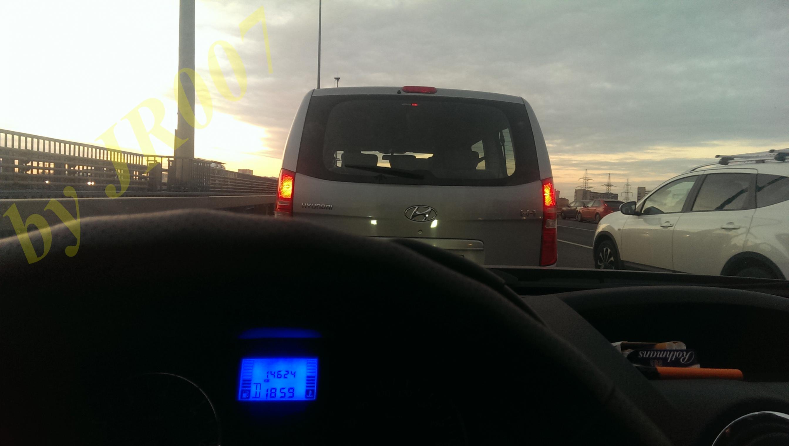

Отражение на впереди идущем автомобиле.
В пасмурный день.

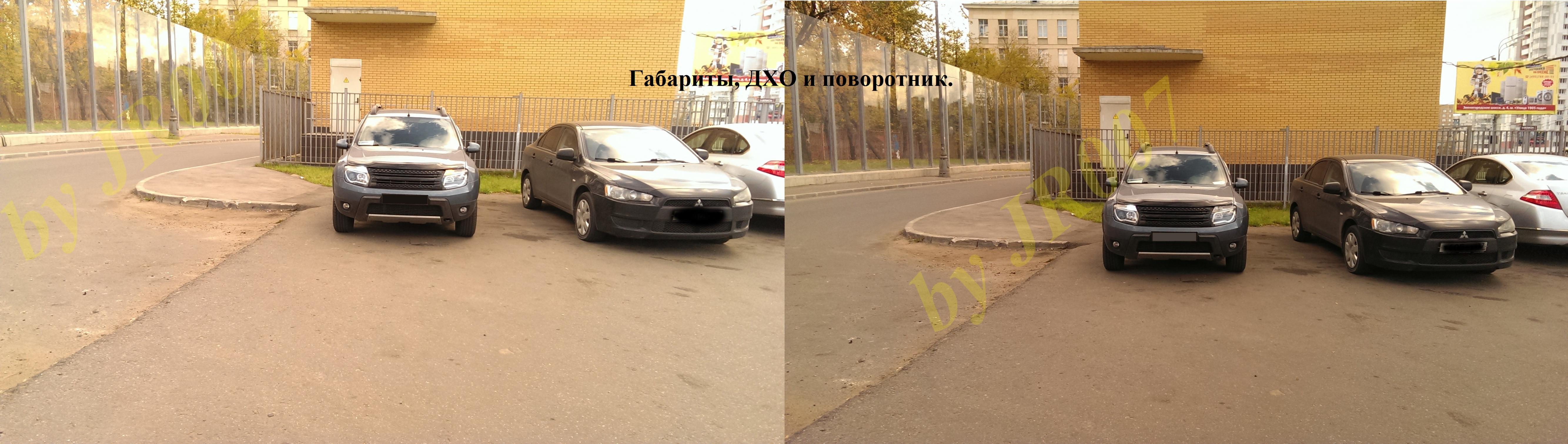

ДХО:
Габариты:
