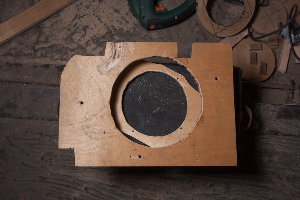

Напилил вот таких уголков для фиксации второго "кольца", чтобы избавиться от саморезов и выпилить внутреннее кольцо.
Зафиксировав, получилась вот такая конструкция. Форма второго кольца как выяснилось оказалась бесполезной, и пригодной как раз для временного крепежа, позже будет ясно почему.
Самым интересным для меня было опробовать колготочную технологию. Не особо понравилось, колготки по размеру подбирать надо ))) иначе сильно неудобно.
Т.к. я формирую раструб внутри подиума, то и колготки натягивал изнутри, что придало дополнительной сложности, но со второй попытки все получилось.
Промазал смолой и оставил сушиться, но из-за холода смола категорически не вставала, пришлось соорудить вот такую сушилку из лампы переноски, и процесс заметно ускорился.
Вот такая штука получилась после застывания смолы
Накидал несколько слоев стекломата и опять на сушку. Промежуточный результат
В процессе нанесения стекломата понял что такая форма второго "кольца" никчему, только мешает работе и ничего более, поэтому отрезал все лишнее. Жаль сразу не догадался окультурить, доделаю во время обрезки лишнего стекломата.
Накидал еще несколько слоев стекломата
И на этом пока все, продолжениее следует...
