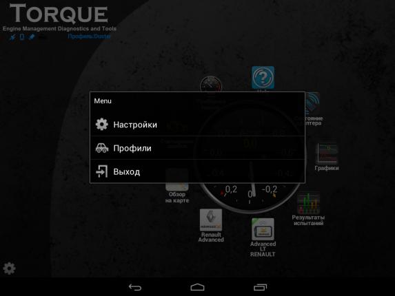

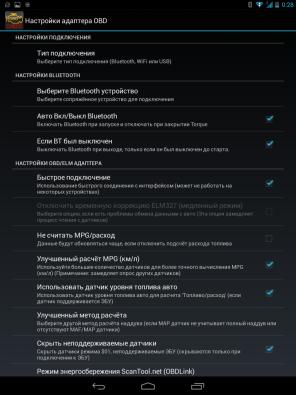

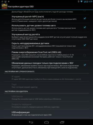

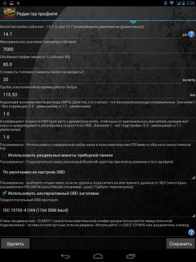

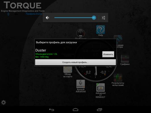

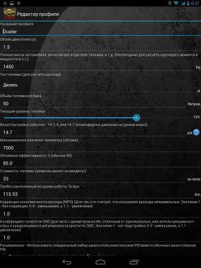

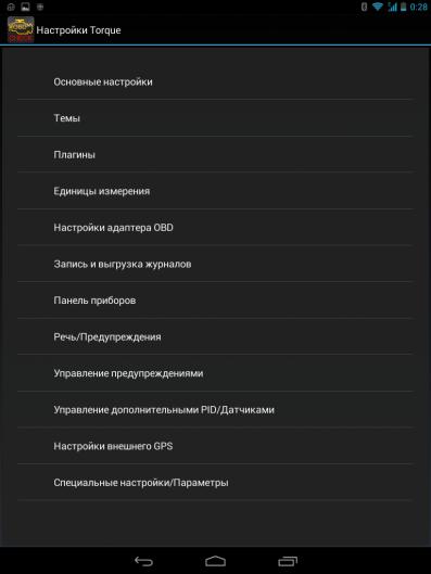

Примерно так.
Топливную эффективность ещё настроить нужно. Пока забил бак до полного, катаюсь, пробег накапливаю.
Моментальный расход при стоянке не показывает. После установки программы нужно поездить немного, чтобы вместо прочерка появились циферки
Чем дольше со включенной катаешься, тем точнее становятся показания: пока включают перед каждой поездкой.
