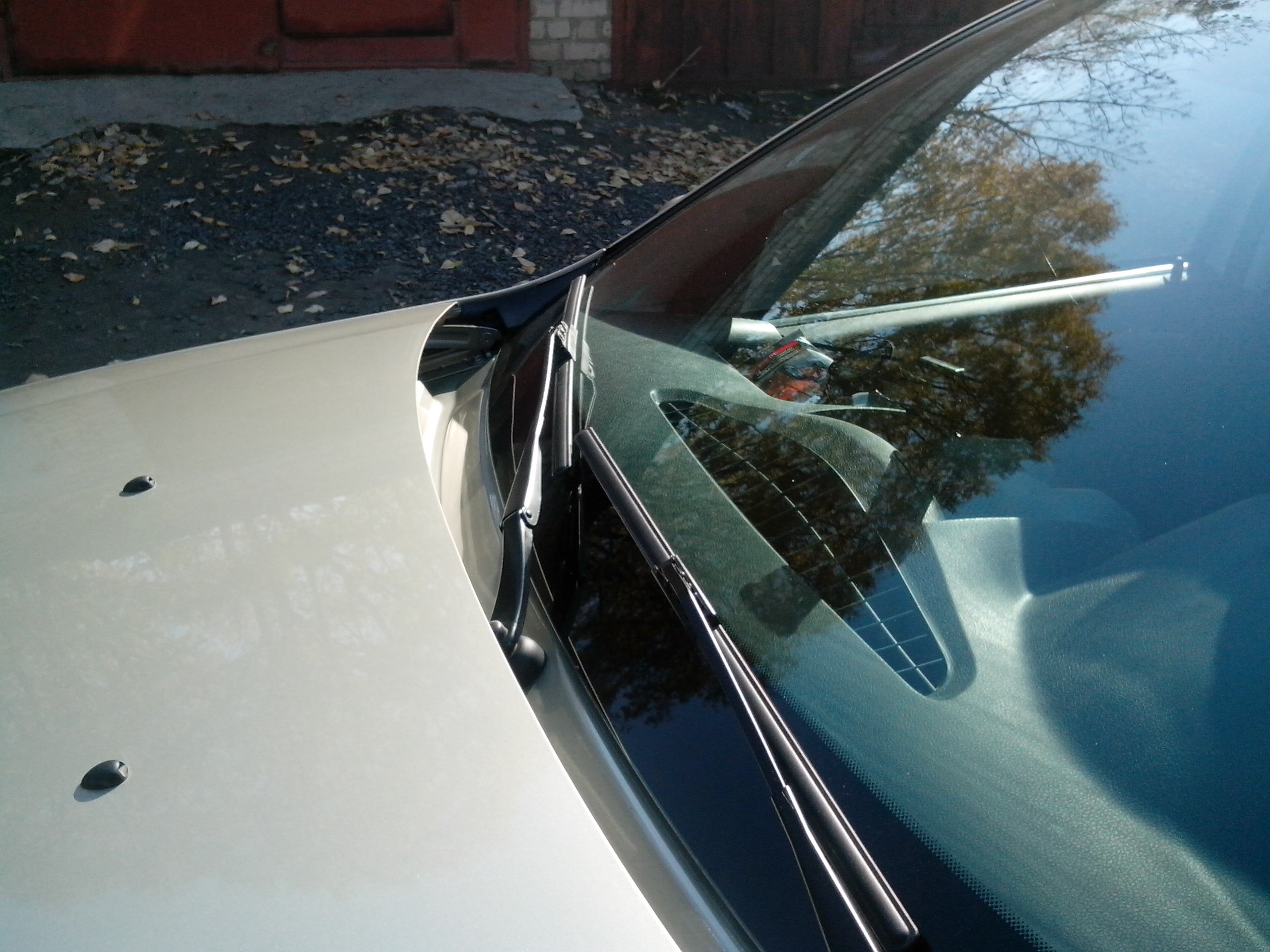

В планах: удлиннение хода водительской щётки

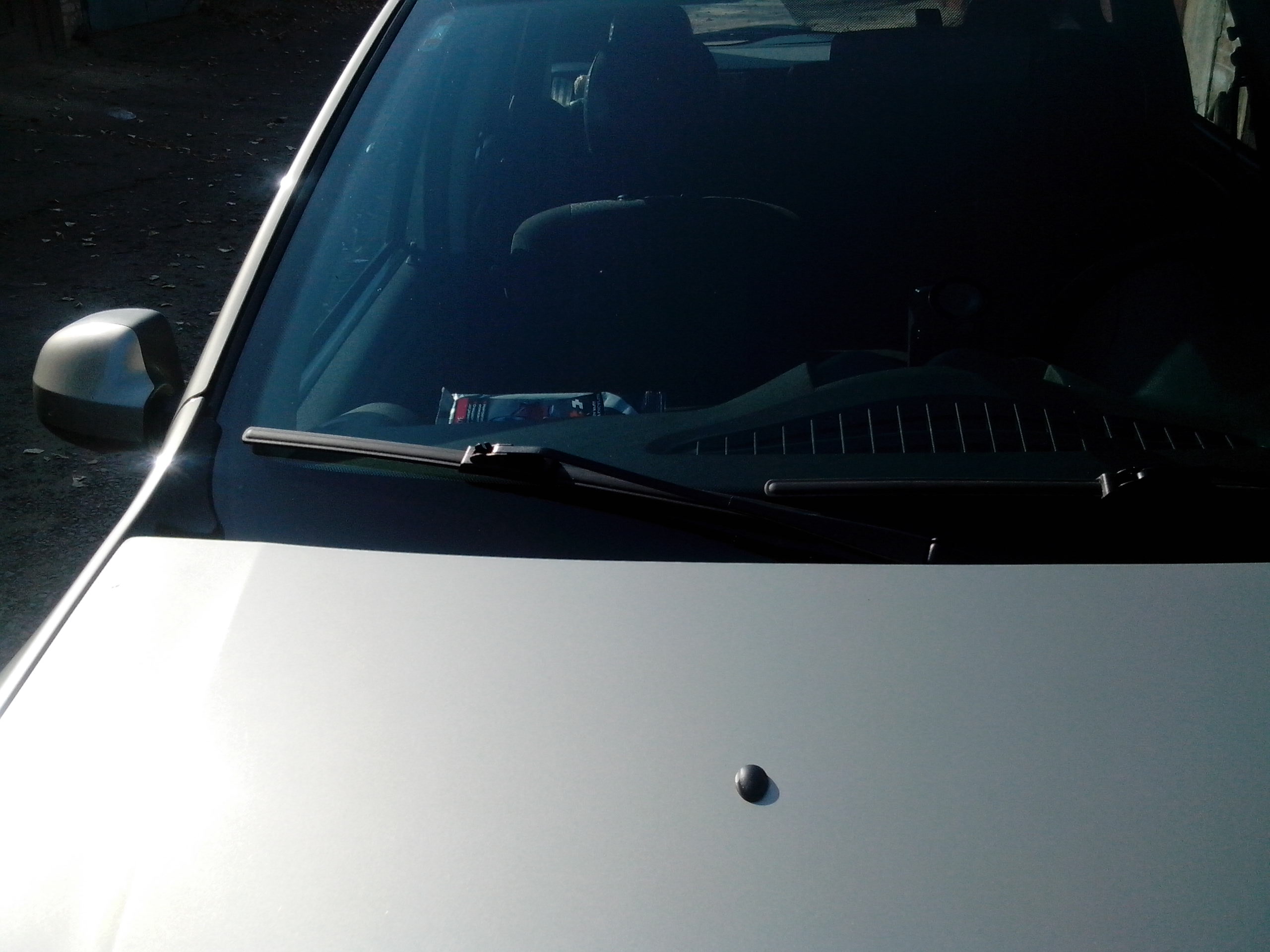

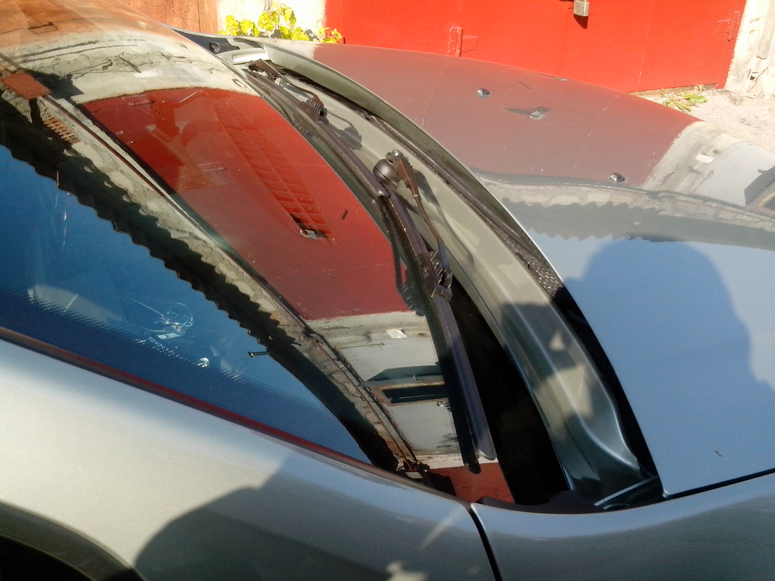

Зачем? 60 см. на водительскую щетку, 52 на пассажирскую и переставить поводок пассажирской щетки вверх, пассажирская щетка ставиться примерно так как на фото возможно немного выше. И все забудьте навсегда о сопле. Завтра сделаю свои фотки и выложу в тему. Во всяком случае у меня пассажирская щетка стоит ниже чем в КИА РИО у сына, там еще выше. И ни чему не мешает.
Обещал фото, выкладываю.
