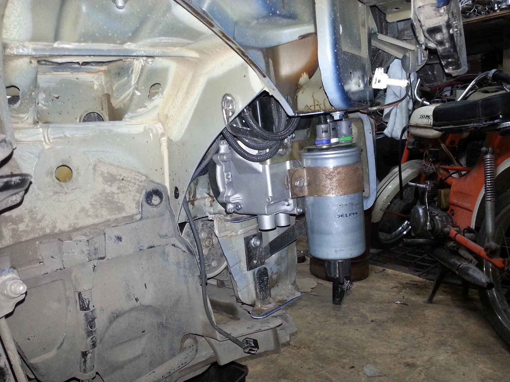

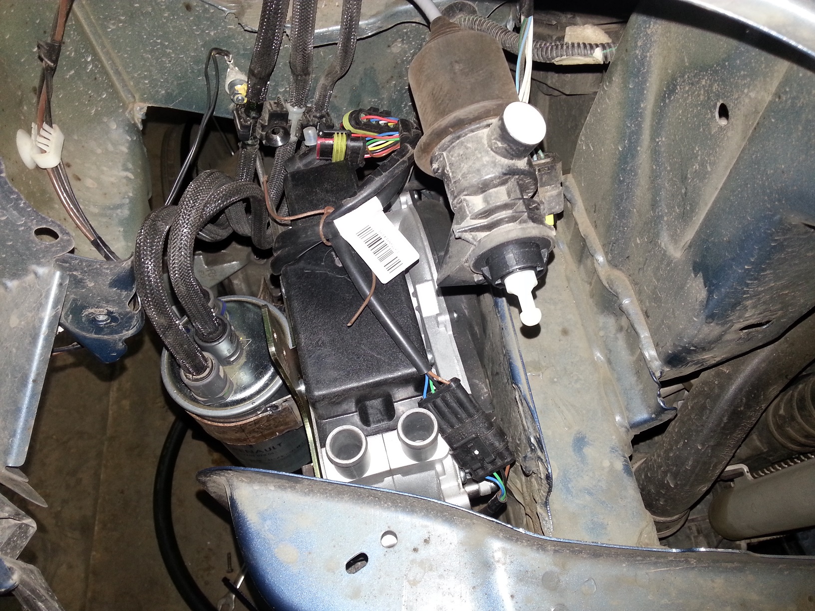

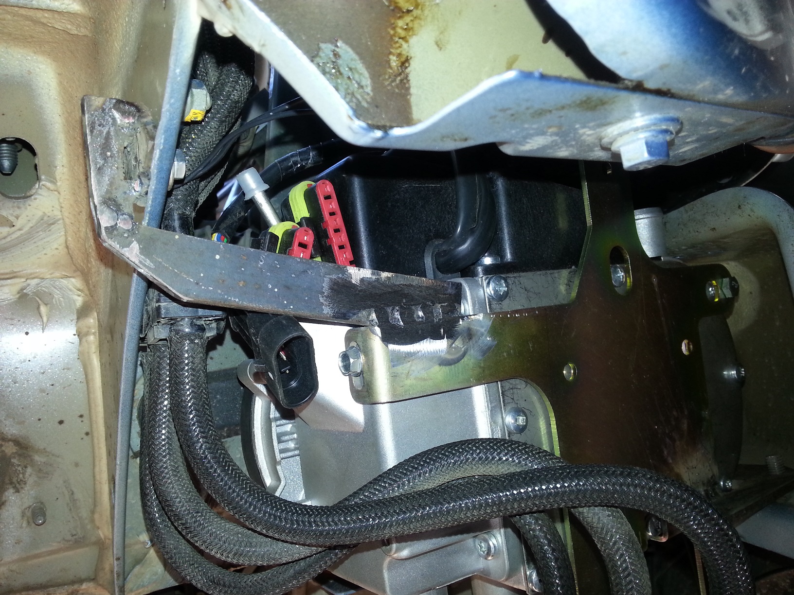

Вот как эта пластина крепится на своё место. Почему решил крепить ППП именно так?
1. Потому что получается 1 пластина на крепление 2-х деталей сразу.
2. Выхлоп ППП дальше от подкрылка, легче его потом вывести наружу.
3. Фильтр при работе ППП, фильтр будет от него греться, насколько сильно покажет эксперимент.
4. Штуцера ОЖ в этом положении легче вывести далее, как я думаю.
