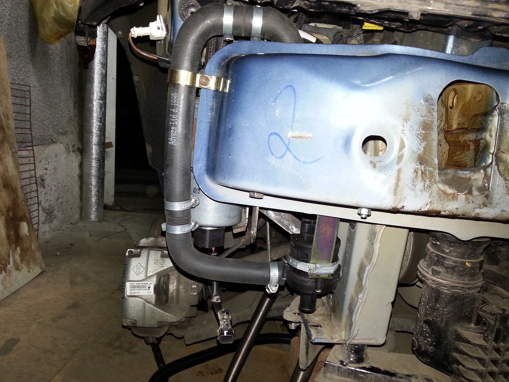

Установка помпы. Шланг слева придётся переделывать, смещать его на 1,5 см вправо, так как при одевании бампера фара в нём, упирается в этот шланг.
