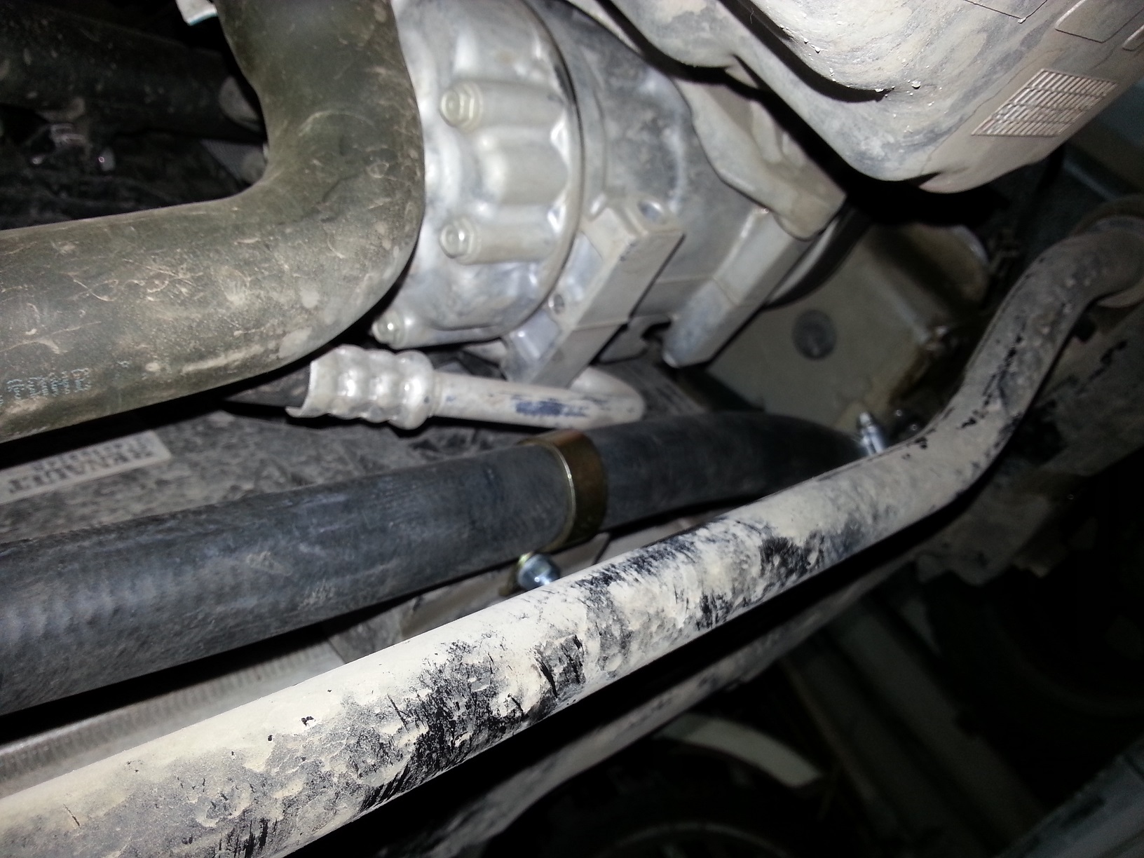

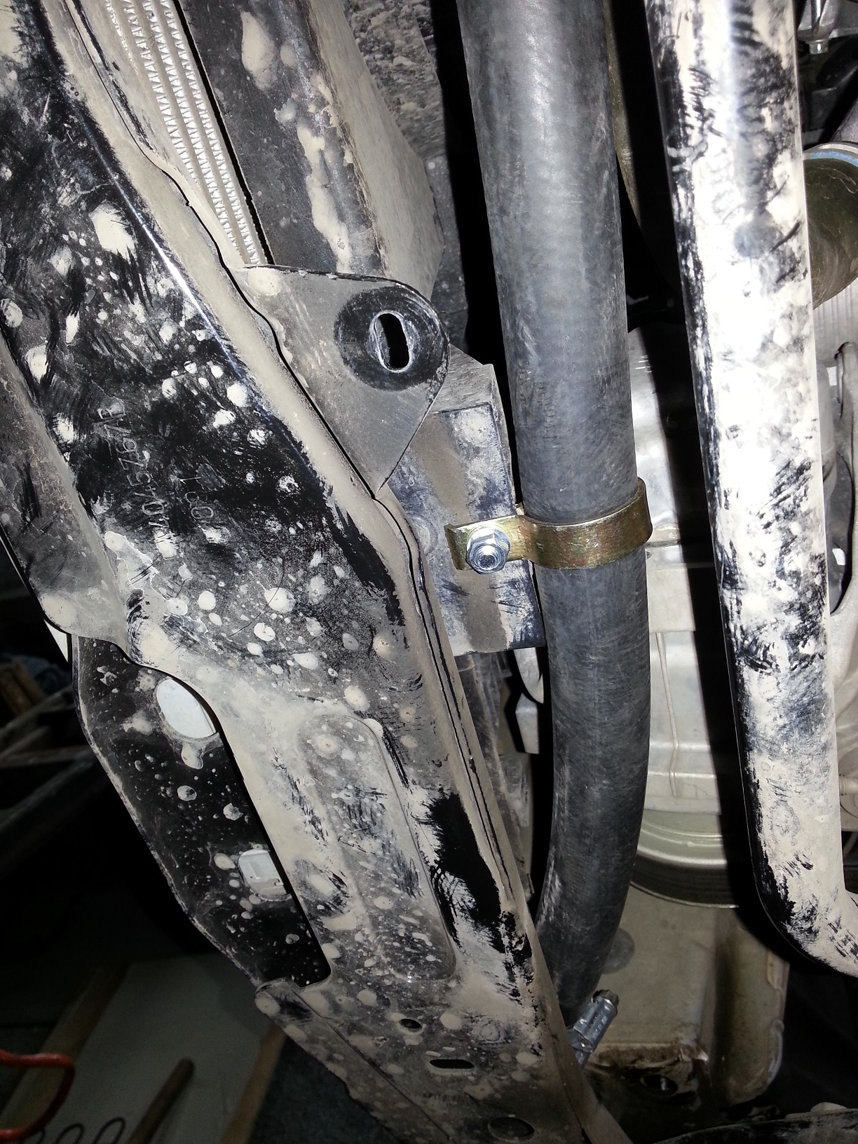

Шланг от помпы в сторону выхода печки идёт между лонжероном и радиатором, крепится хомутиком ха лапу рамы вентилятора охлаждения.
