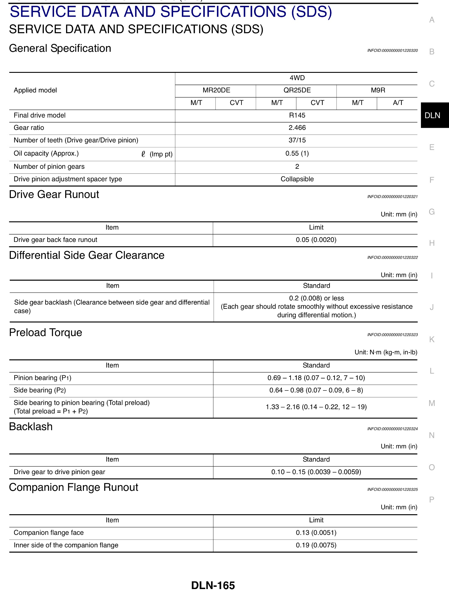

Приветствую, советую для начала, проверить люфт покачав за внутренние шрузы, горизонтально и вертикально, далее сразу после поездки, проверить нагрев подшипников в районе сальников с корпусом, если люфта нет и подшипники зажаты, то они будут выть, греться и в конце концов посинеют, и будут разрушаться, масло потемнеет.
Тоже самое с редуктором, от неправильного пятна контакта редуктор воет при подаче крутящего момента и разогреется, после поездки можно проверить нагрев корпуса редуктора, элементарно пощупав рукой и если нагрев в каком-то месте будет ощутим рукой то можно будет с уверенностью определить, что именно подшипники или редуктор. А после длительной поездки или с нагрузкой нагрев ощущается еще сильней.

Мануал по Колеусу люфт диффа 0,2.
