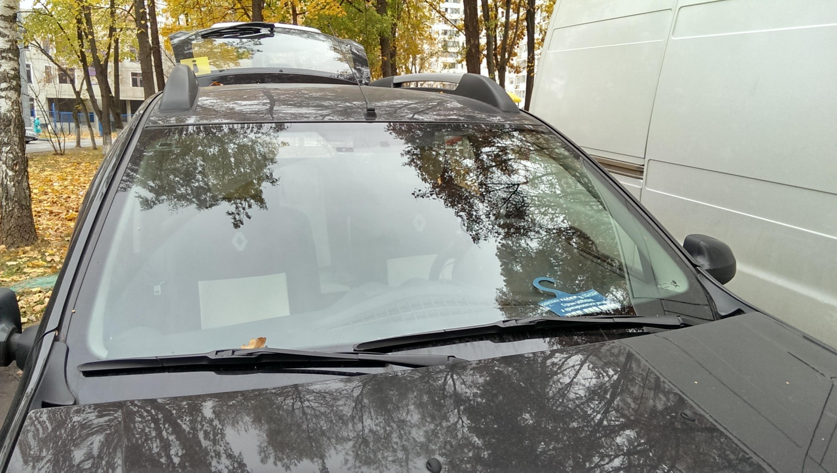

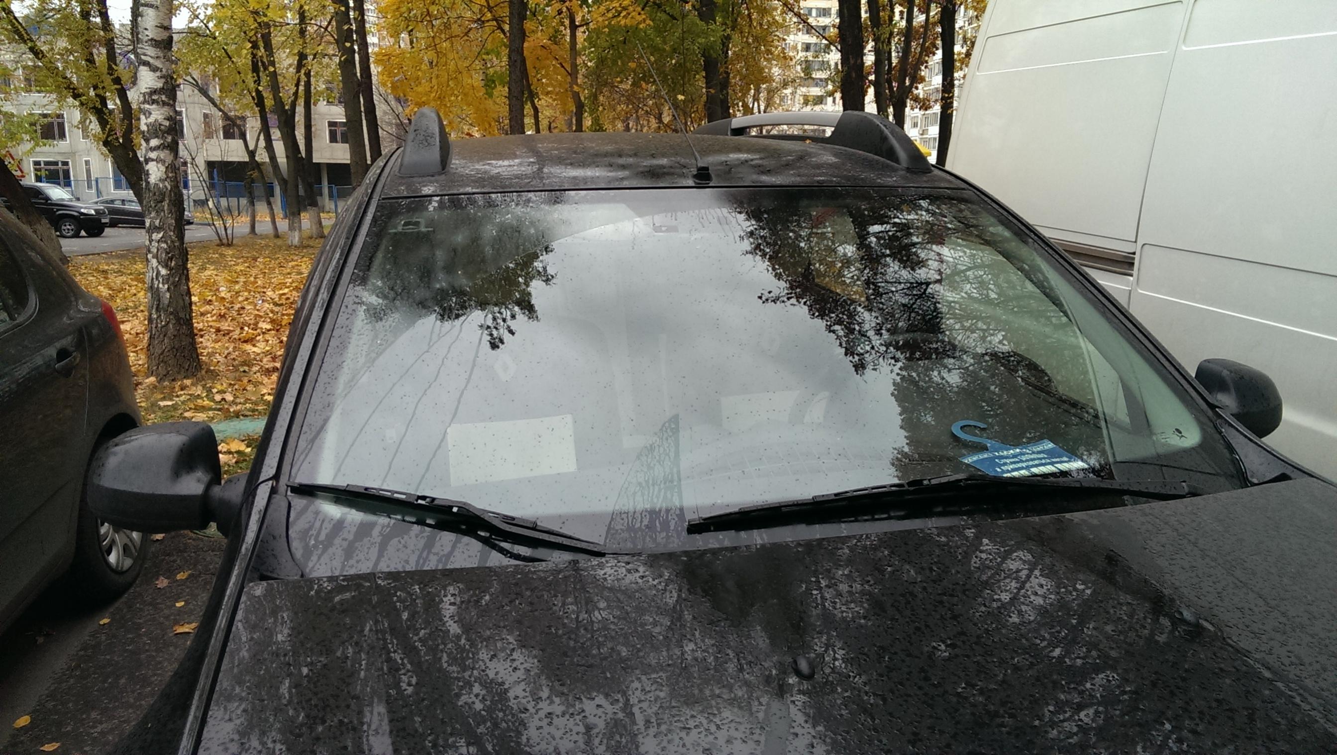

Сразу же стало ясно, что родная тяга не подойдет. Много перемерил и нашел более менее дешевую (350 руб) и подходящую. Вот ОНА как работает.
см. фото.
Размеры: водительская 650 (можно поставить 700, но мне не понравилась, слишком длинная), пассажирская 430!!!!!!
До переделки на автомобиль были установлены гибридные щетки: правая Denso 650 мм. (номер по каталогу - DU-065L), левая Denso 530 мм. (номер - DU-053L).
Дешевле всего в г. Москва видел здесь: http://www.ulmart.ru/catalog/1011065...ype=1&rec=true
В целом решение работоспособное, кто не хочет заморачиваться, может на нем остановиться. Возможно левая щетка на 600 мм. будет работать лучше. См. фото 1, 2.

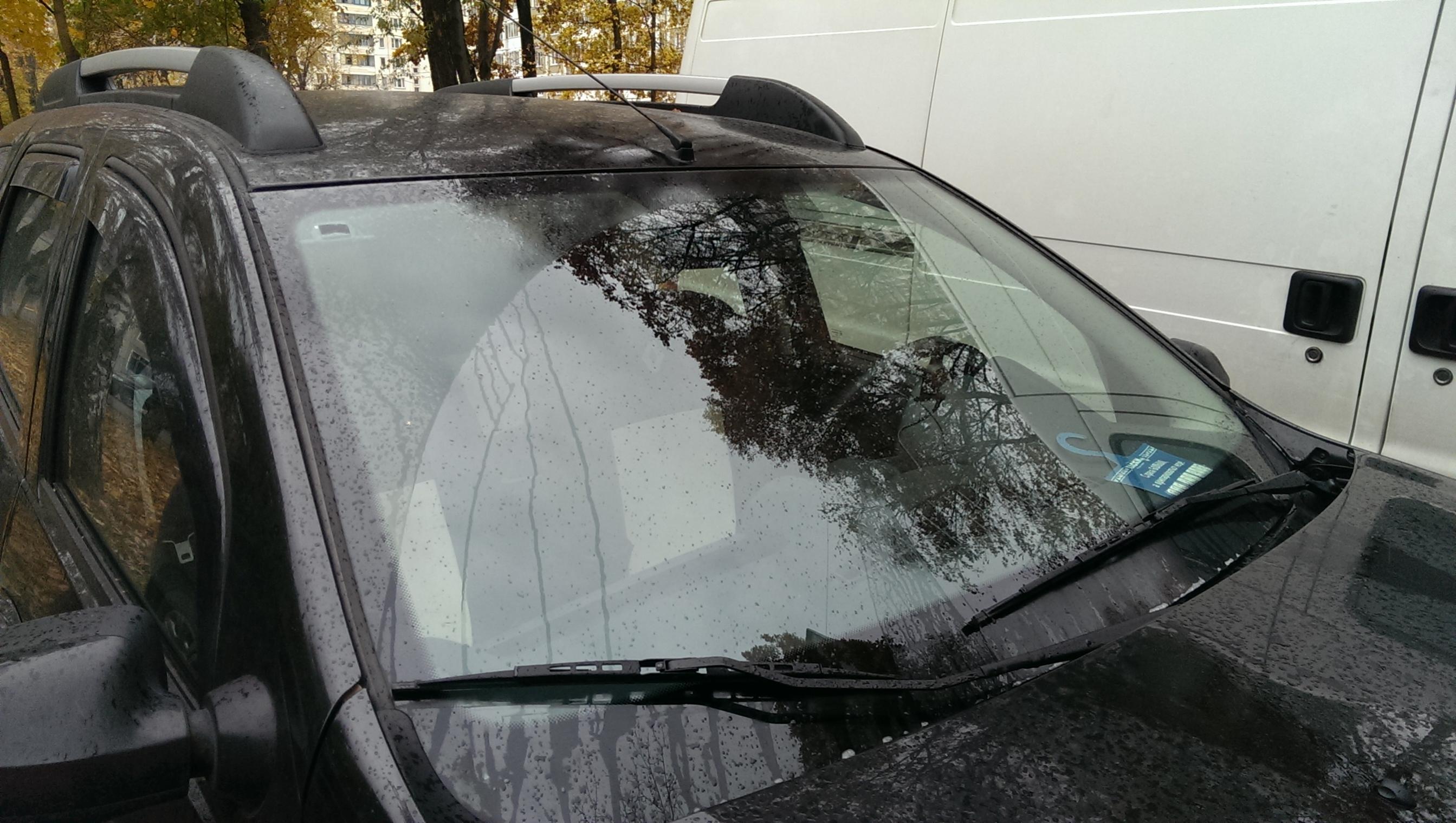

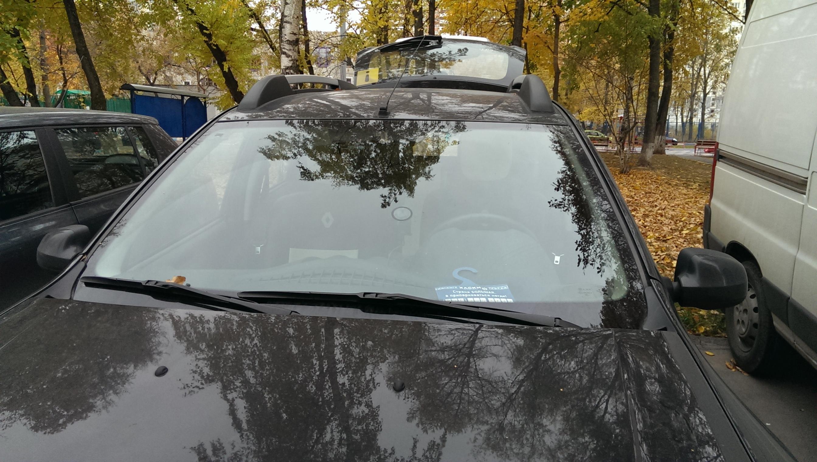

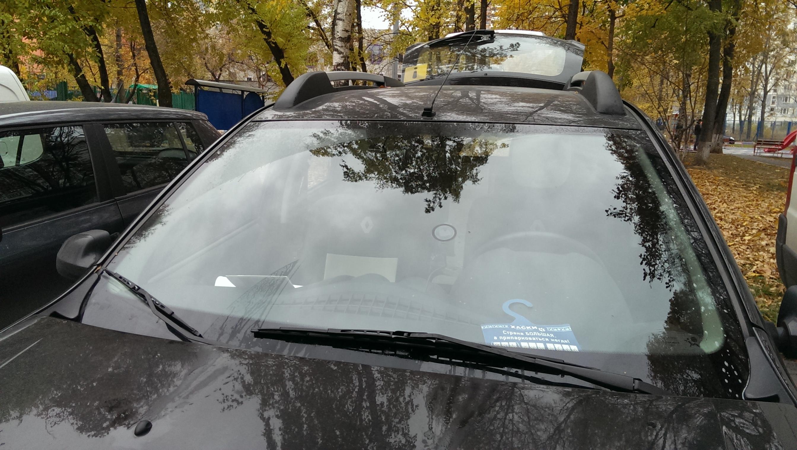

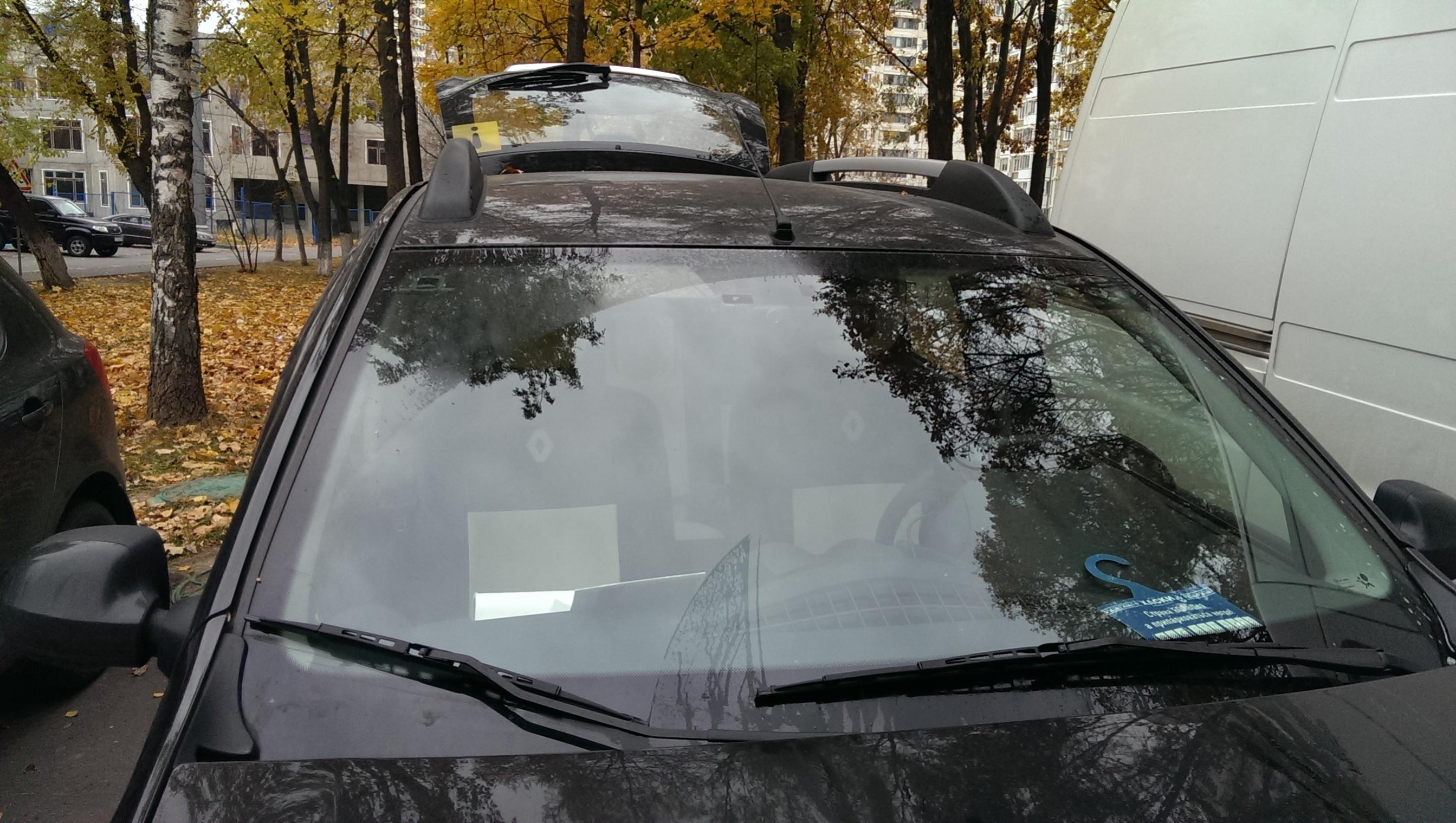

Далее поменял поводок со стороны пассажира на правый поводок стеклоочистителя от Матиза (каталожный номер - 96314779) и установил щетки (для эксперимента взял обычные на Exist.ru, чтоб сильно не переплачивать) так же фирмы Denso - правый 650 мм. (номер по каталогу - DM-565), левый Denso 430 мм. (номер - DM-043).
Результаты смотрим на фото 3-6.
Как говорил OASTR, левая щетка немного задрана вверх в левом углу, и появился небольшой неочищенный (поверьте, он очень малозаметный и на него обращаешь внимание только потому, что "кто-то сказал, что появился треугольник" - на практике его не видишь) треугольник со стороны пассажира; но данные особенности несравнимы с тем эффектом, которая дает данная переделка - намного больше стала площадь очистки с пассажирской стороны (по сравнению с установленной ранее щеткой 530 мм. ширина зоны очистки расширилась более чем на 5 см. вверх), "сопля" исчезла. Посмотрел похожую схему расположения щеток на автомобилях Volvo и Kia - у них те же достоинства (площадь очистки) и недостатки (треугольник) от данной схемы.
