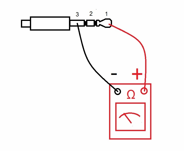

Проверить адаптер без подключения к магнитоле можно. Для этого надо на адаптер подключить к джойстику, подать питание на адаптер и измерить сопротивление на джеке. Важно, чтобы минусовой провод тестера был подключен к общему(точка 3) проводу джека.
Если ни одна кнопка не нажата, сопротивление между точками 3 и 1 должно быть более 300 кОм. Между точками 3 и 2. тоже самое.
Далее нажимаем кнопки и измеряем сопротивление
нажатая кнопка_____сопротивление между точками 1 и 3.
Кнопка1_____1,2к
Кнопка2_____62к
Кнопка3_____16к
Кнопка4_____24к
Кнопка6_____3,5к
Кнопка3+4___3,5к
