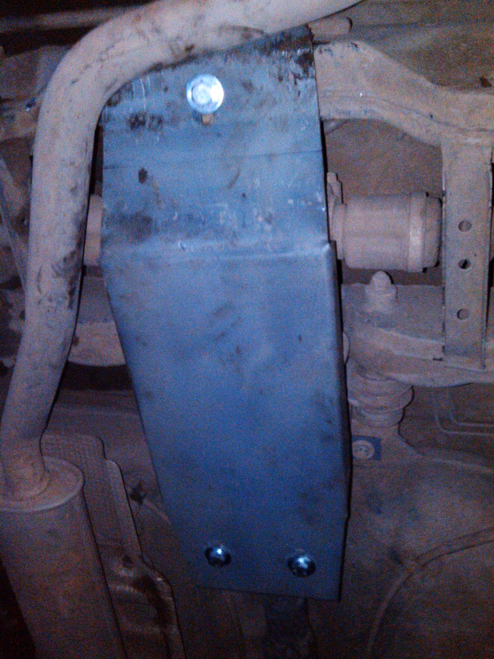

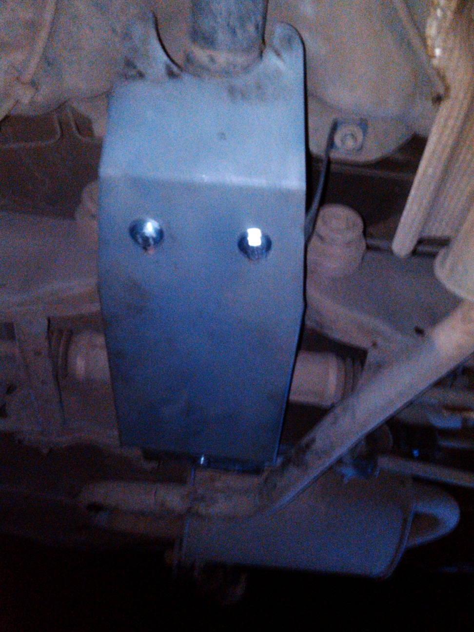

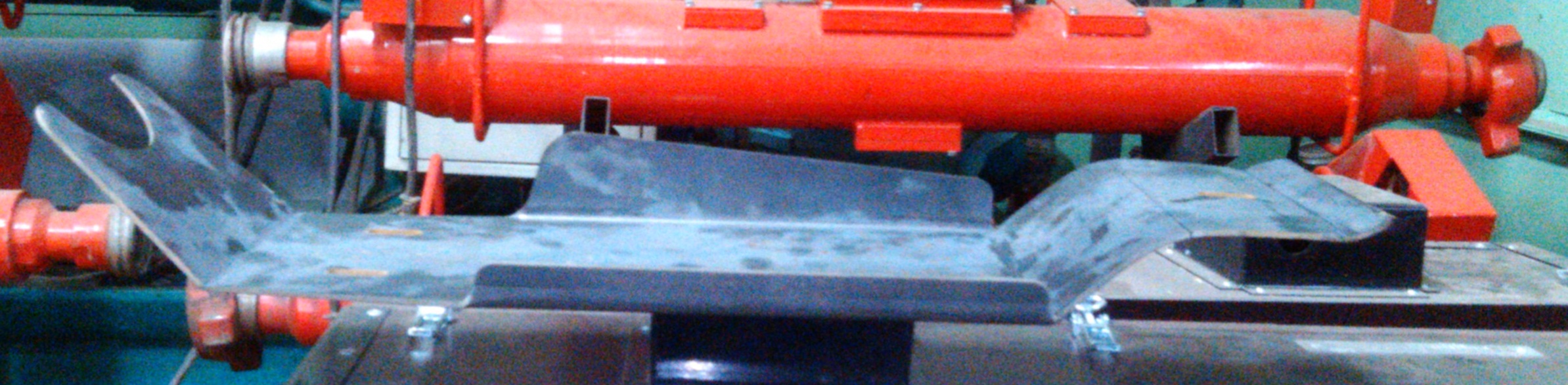

Изготовил и сам установил защиту заднего редуктора!
Спасибо Graval08 за файлы, не стал прерывать всю ветку.

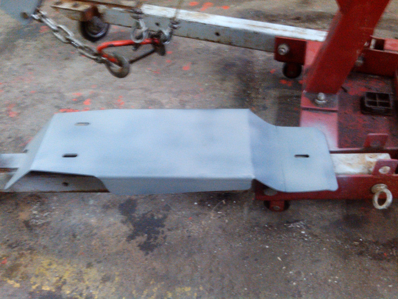

Делал защиту из листа 3мм, благо материал на работе имелся.
Заготовку 700х250мм отдал другу, он мне на гидрорезке вырезал за 600 рубликов. Потом сам загибал на гидропрессе. Сначала боковые стороны, потом торцы, на торце где 3 сгиба самый дальний гиб находит по чертежу на боковые гибы. его можно делать чуть пораньше, а вот средний гиб у меня получилось загнуть лишь в тисках с высокими губками, он вышел плохо в результате чего при установке я снимал и перегибал по месту.

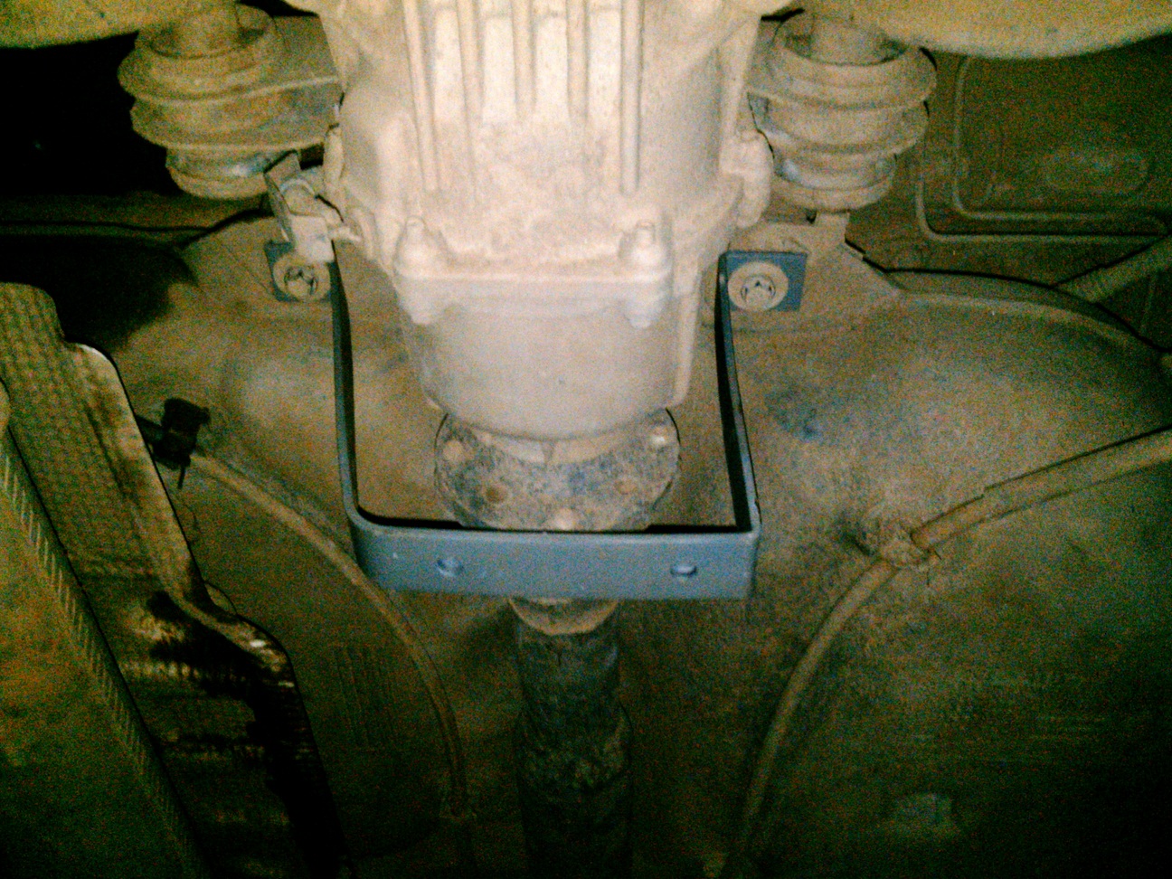

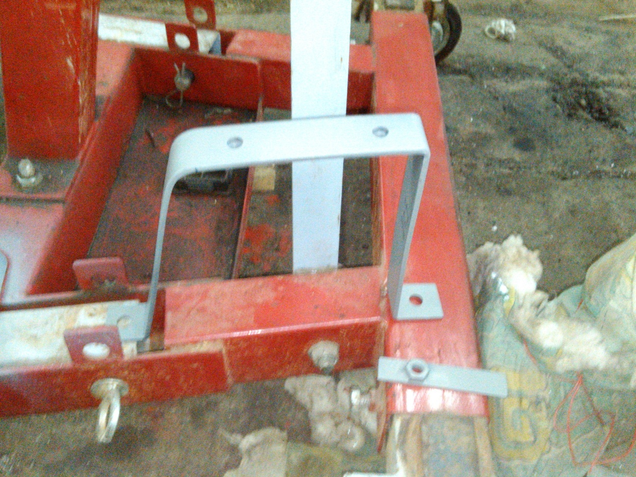

Кронштейн загнул из полосы 36х4 которую нашел в наличии на работе. гайки приварил мне сварщик. Потом все это я покрыл анти гравием.
При установке на машину ключём на 13 отвернул болты крепления бензобака и прикрепил кронштейн. потом по месту рихтанул с помощью монтажки, чтоб встала по оси кардана. Потом повозился с защитой чтоб не задевала сам редуктор.

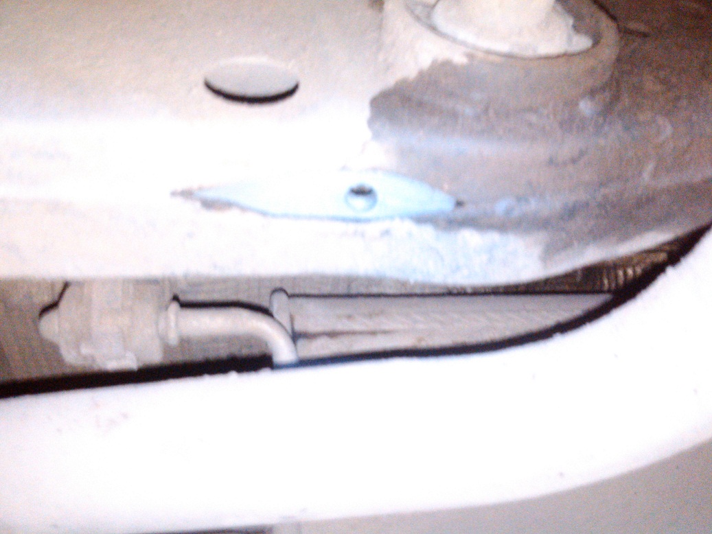

И еще закладную лучше делать из 3мм листа, а то у меня при рихтовке и подтягивании 2мм её малость загибает, щель в мосту широкая.
В итоге у меня себестоимость вышла 700 рублей.
