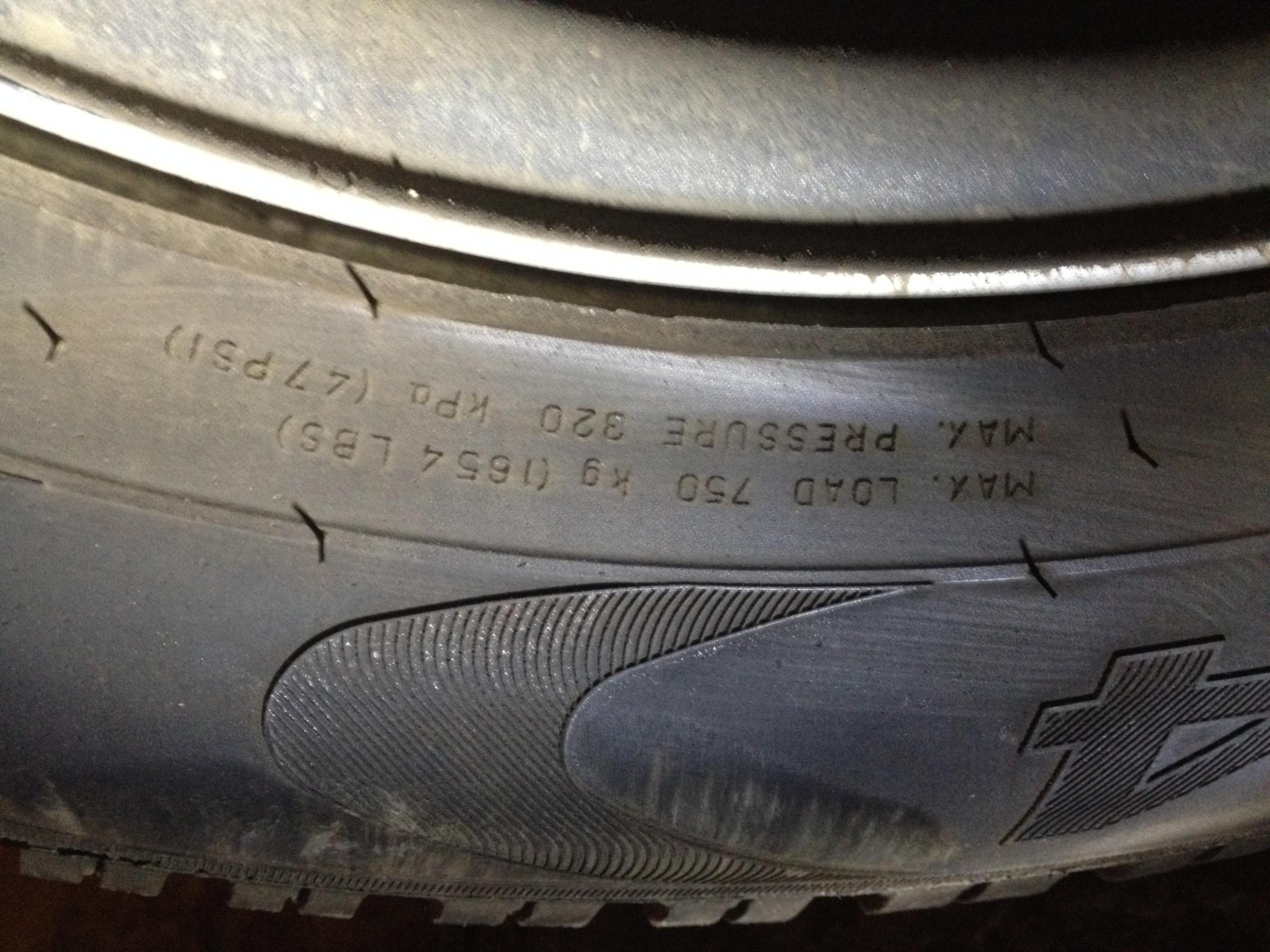

Сообщение от Спутник Посмотреть сообщение
Если боитесь или сомневаетесь, то на самих шинах всегда указаны требования по максимальной нагрузке и давлению! (пишится обычно, как пример: MAX PRESS 300 kpa (44pm)
Где 300 kpa = 3 Атм (Ваr), т.е., давление в таких шинах не должно превышать 3-х атмосфер! В наших авто завод изготовитель рекомендует 2- атмосферы, (но это не говорит о том, что шины не смогут выдержать давление более 2- атмосфер, смогут без проблем!) причём, что зимой, что летом. А понижать.......ну, это как бы на ваше усмотрение (тут смотреть по динамике, по комфорту езды.......как бы индивидуально.
Просто я к тому, что если вы боитесь, что вам "перекачали" шины, то смотрим допустимое давление на самой шине (там всё написано).
Есть формула расчета давления P= (H / 4) х (Pmax/ M max), где
(Н — максимальная масса вашего автомобиля в кг.
P max — максимальное давления для вашей резины. (идете к машине и смотрите на ваши колеса, там должна быть написана цифра в kPa(килоПаскали) или в кгс/см2., или PSI. (см. фото)
M max — максимальная нагрузка в (кг) для вашей резины.
Развесовка дастера 51% на 49%, давление по осям можно принять одинаковым.
