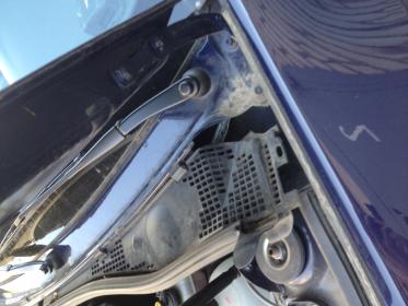

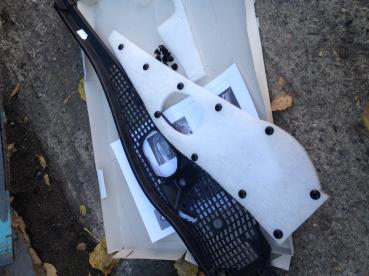

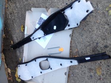

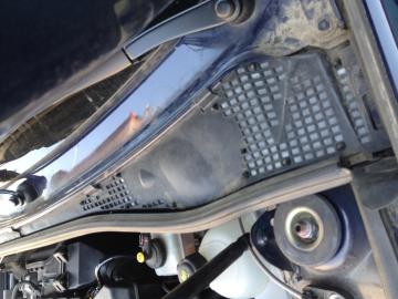

Поставил я знач дополнительный фильтркому нужно,я его обрисовал,можно самому из обычного поролона вырезать и прикрутить проволочкой,эффект тот же будет
Думаю для тех у кого жабо не совсем актуально,от крупных частиц грязи защитит,но у меня там грязи и шелухи всякой валом,соответственно все это попадает к фильтру перед печкой!
