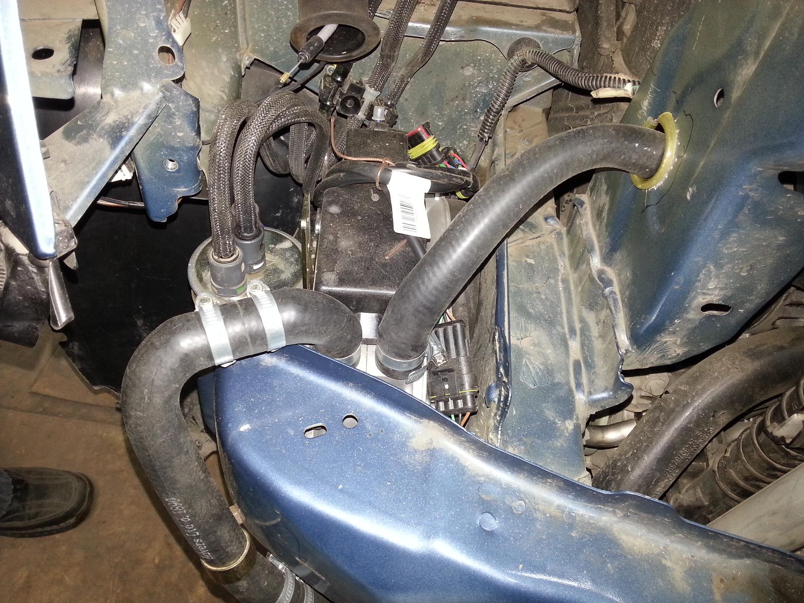

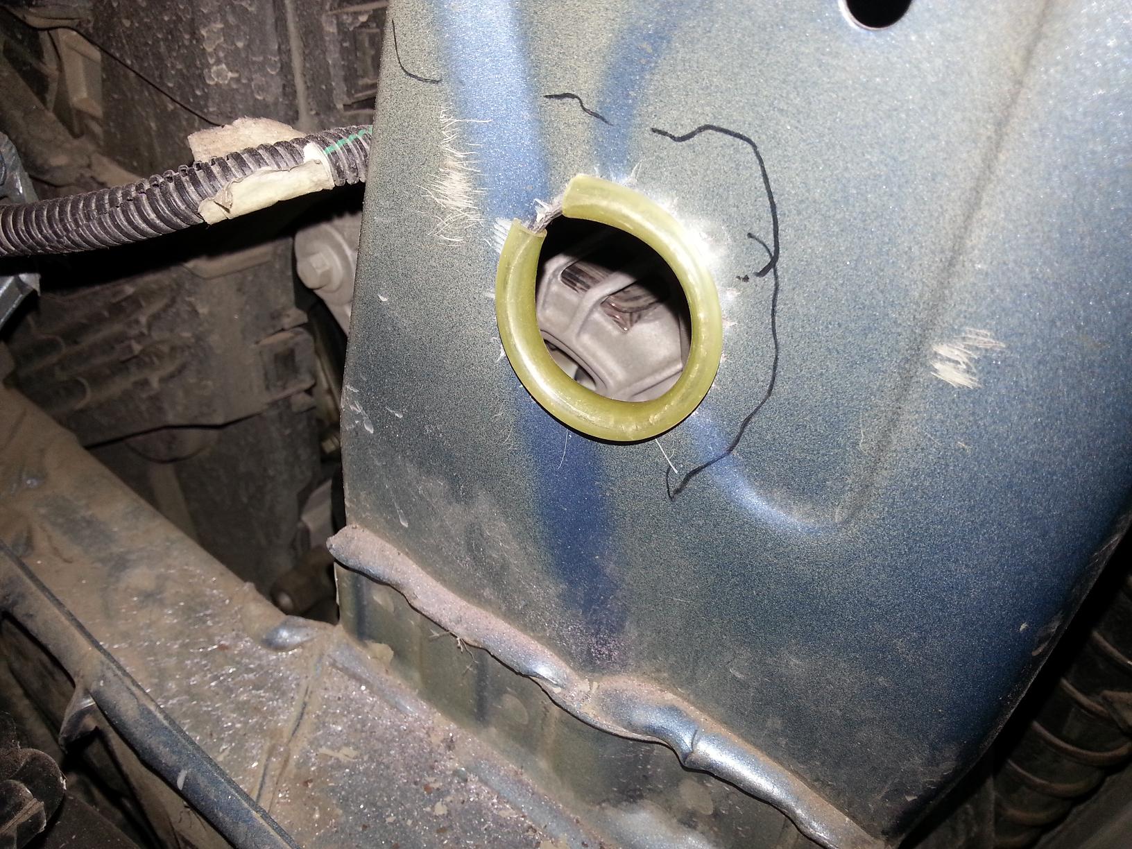

Чтоб края отверстия не такие острые были, пассатижами загибается край, кромка получается 2-3 мм, потом туда вставляем трубу и круговыми движениями кромку закругляем, обрабатываем наждачкой и устанавливаем туда шланчик от "капельницы"
