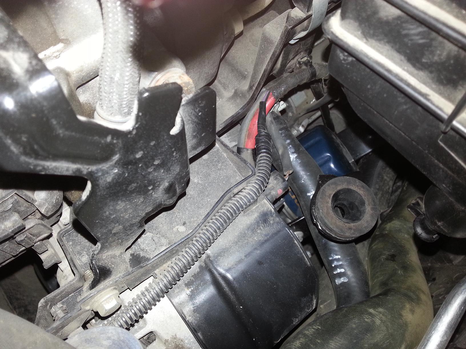

Далее шланг идёт к блоку цилиндров. там есть нюанс. Чтоб шланг не тёрся об металлическую скобку, на которой висит воздушный фильтр, в ней болгаркой делаем полукруглый вырез. Фотки нету, забыл сделать, но поймёте о чём я когда увидите, пропил получается буквально 1 см. Получается достаточно длинное плечо между мотором и перегородкой откуда выходит шланг, то есть не будет жёсткой передачи вибрации и нагрузки на шланг. Все шланги использовал армированные, родной шланг идущий с выхода печки, обычный
