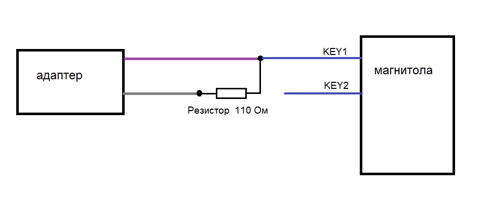

Попробовал сегодня поменять провода местами. Адаптер, получается, работает. Все комбинации кнопок второго столбца таблицы заработали! Первый столбец не работает! Энкодер програмируется без входа в режим настройки. AD2 на магнитоле, значит, не работает. Вопрос: как теперь сделать так, чтобы все команды магнитола принимала только по каналу AD1?
Боюсь все не получится на один канал. Две последние команды (кн.5 + энкодер вверх, вниз)однозначно потеряются. По остальным надо пробовать, все зависит от возможности магнитолы, какой минимальный шаг между командами она распознает. Попробуйте как на рисунке. Серый провод от адаптера соединить с фиолетовым через резистор 110 Ом и всю эту связку подключить к магнитоле на KEY1.
Мне думается, что KEY2 не работает не потому, что это какая-то особенность магнитолы, а скорее всего из за неисправности или китайцы могли наклейки на проводах перепутать, что очень даже вероятно. Может стоит отнести магнитолу в какую нибудь радиомастерскую. Пусть специалисты посмотрят, может чего определят. Китайцы частенько грешат с качеством пайки, могут и клемму обжать на не зачищенный провод.
