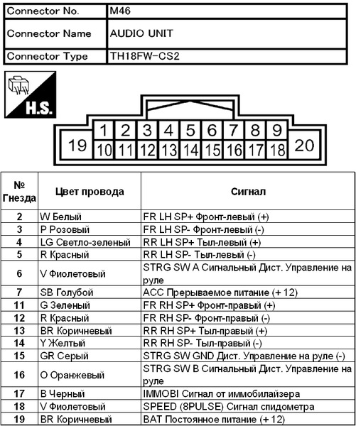

sova, даже не представляю как этом можно проверить?! Дело в том, что данную магнитолу устанавливают на другие автомобили Nissan: Qashqai, Tiida, Pathfinder, которые при этом имеют кнопки управления магнитолой на руле. Исходя из этого я взял на себя смелость предположить, что дастеровский джойстик можно с ней подружить.
К тому же распиновка основного разъема это тоже, как мне кажется, подтверждает.
