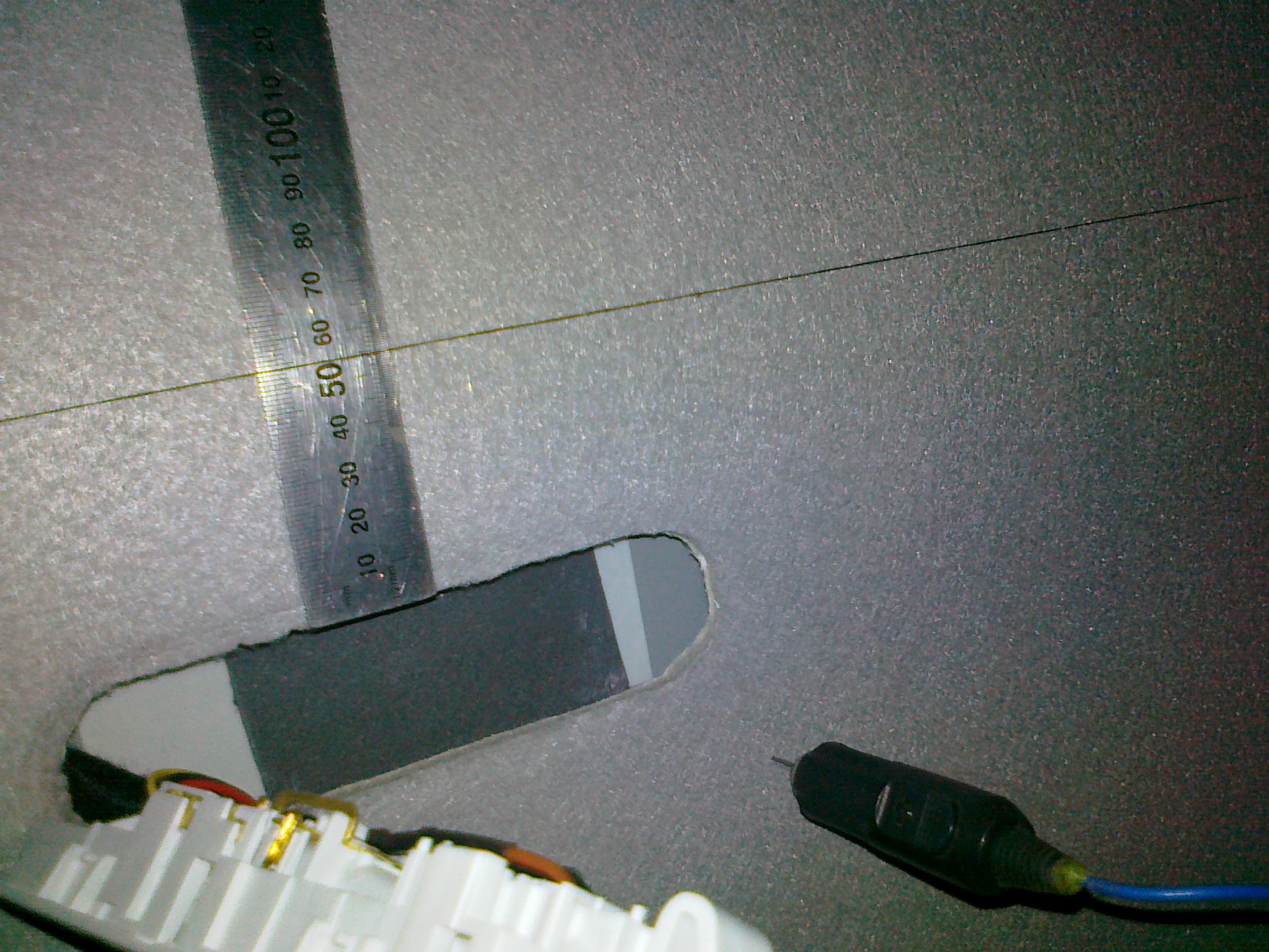

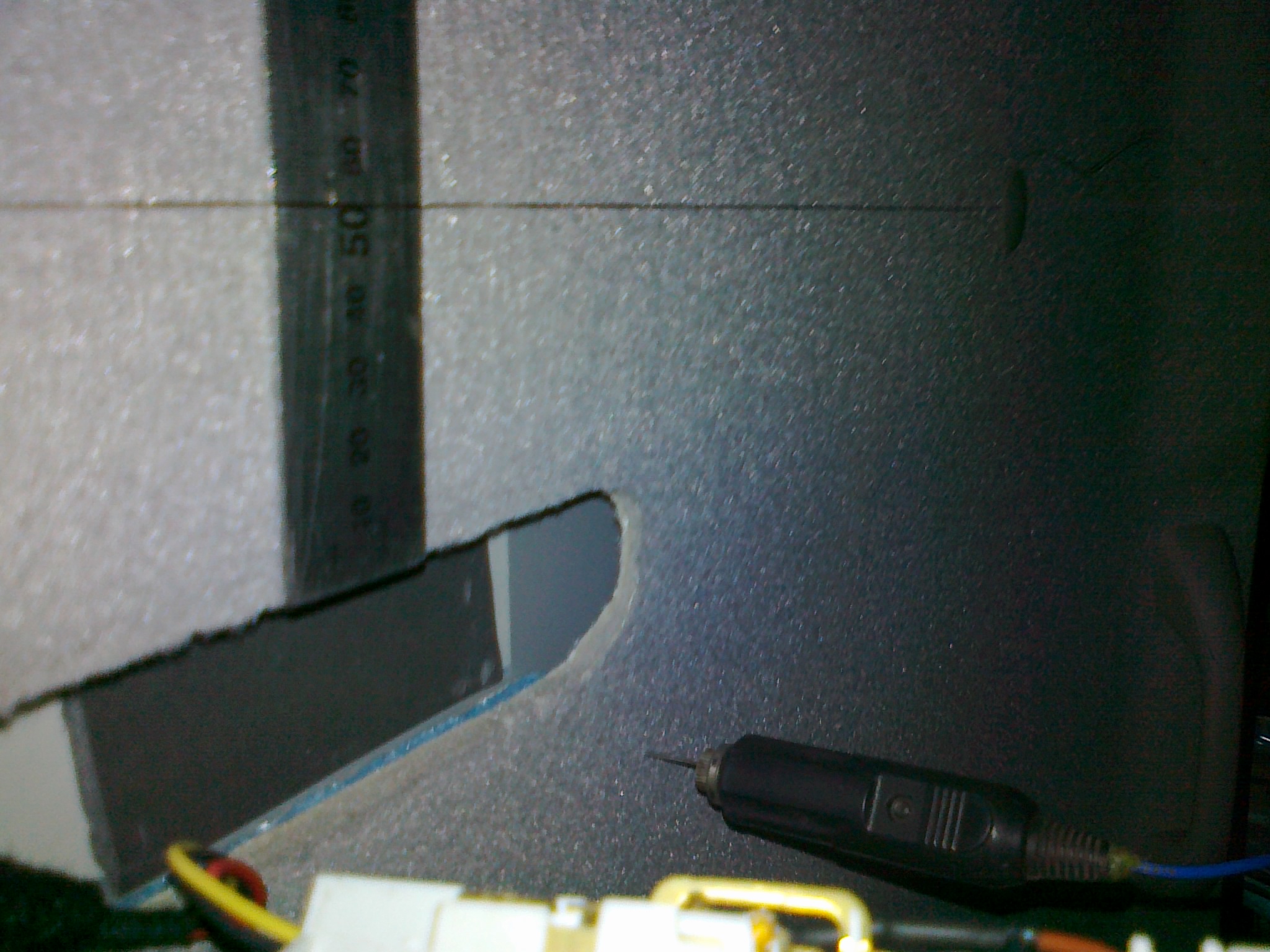

Супер! Это решение как раз мне по душе.
Сделай, пожалуйста, замеры где вырезал дырку, с привязками. Спасибо.

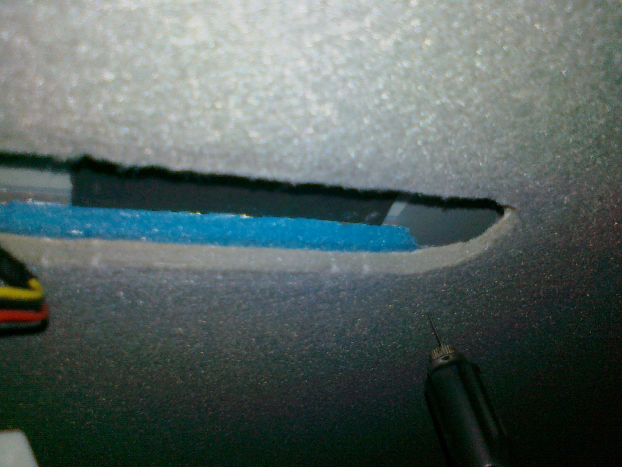

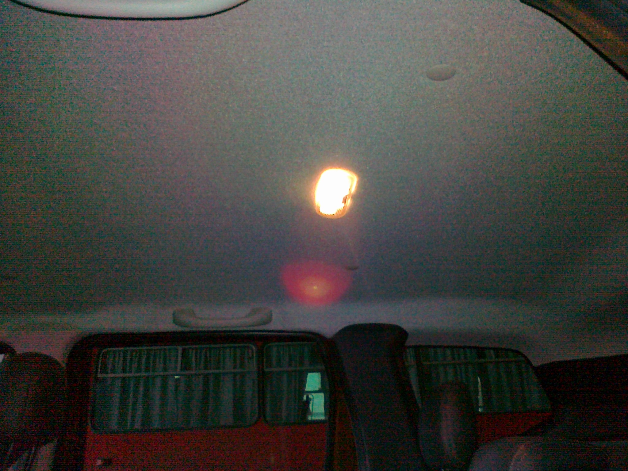

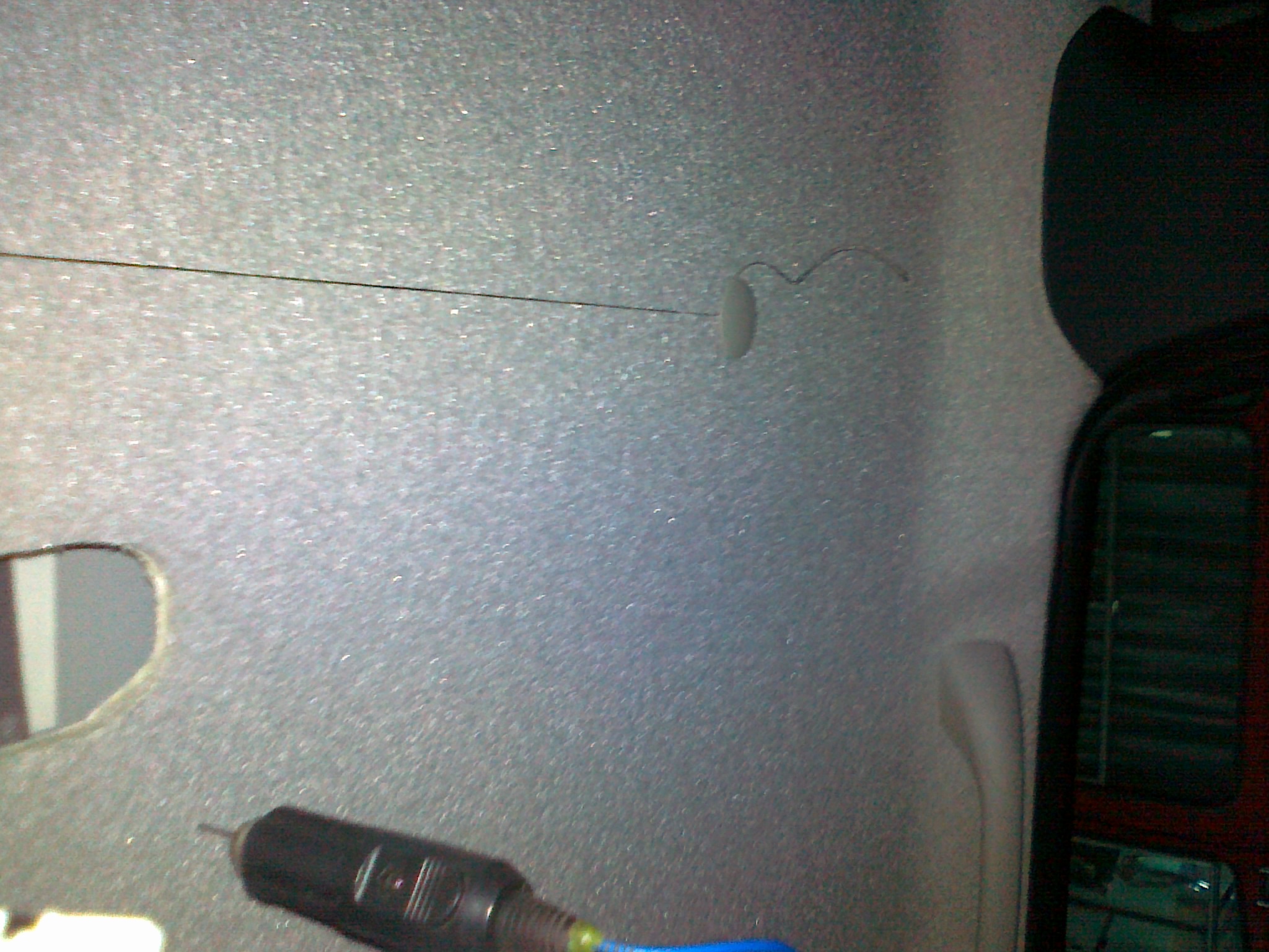

За точку отсчета взял клипсы потолка к жесткости крыши между задними стойками.Выжал все что мог для минимальных переделок в плафоне.Для подстраховки 20мм теплофола спереди и 10мм под жесткость.
