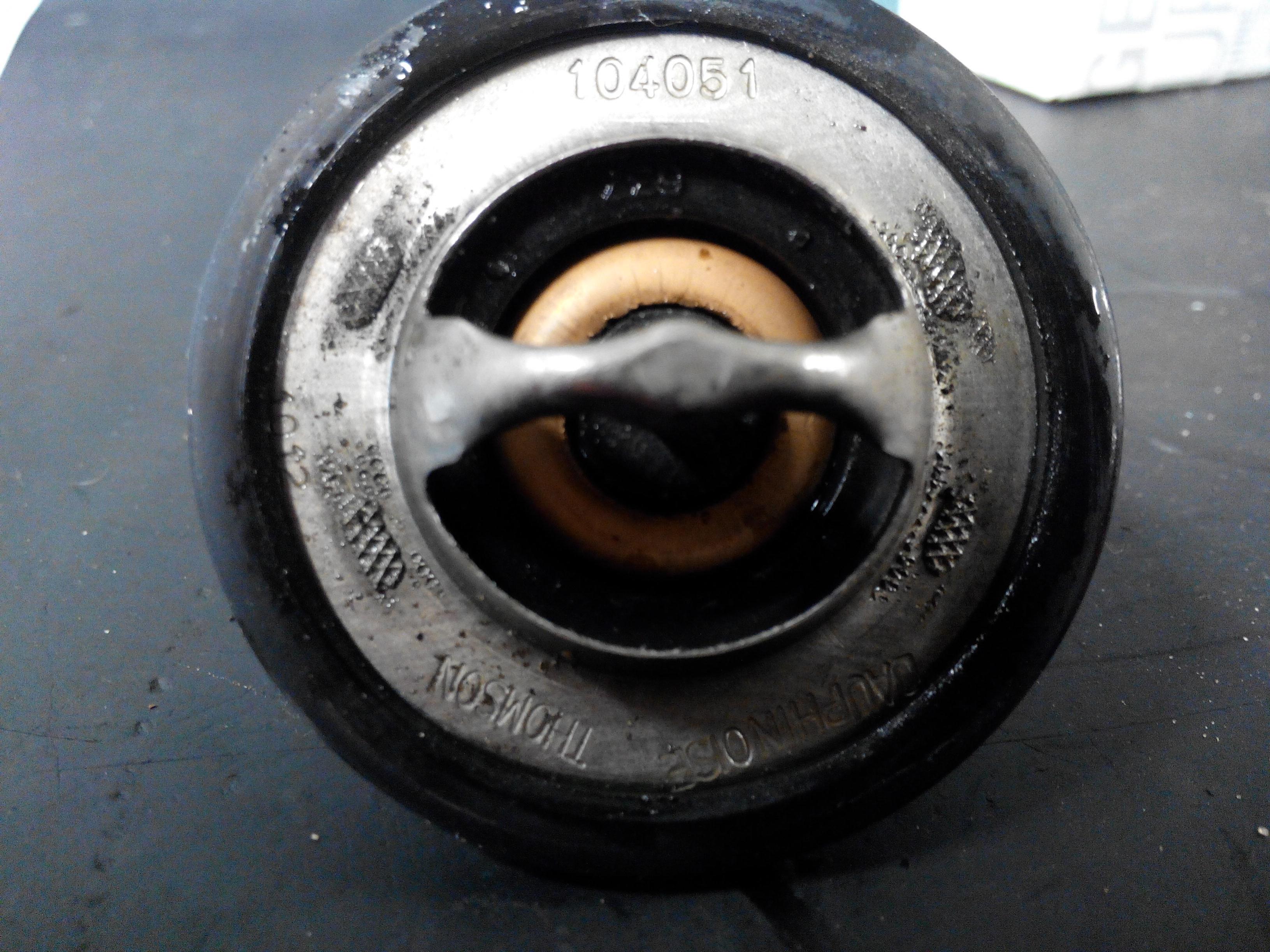

По умолчанию Выход из строя термостата на двигателе 1,6
По гарантии поменяли термостат, сказали что я такой четвёртый во Владимирской области. Пробег 65500 км. Проявлялось так, что температура охлаждающей жидкости не поднималась выше 2 делений, иногда в пробках поднималась до 4, а потом сразу падала опять до двух.
