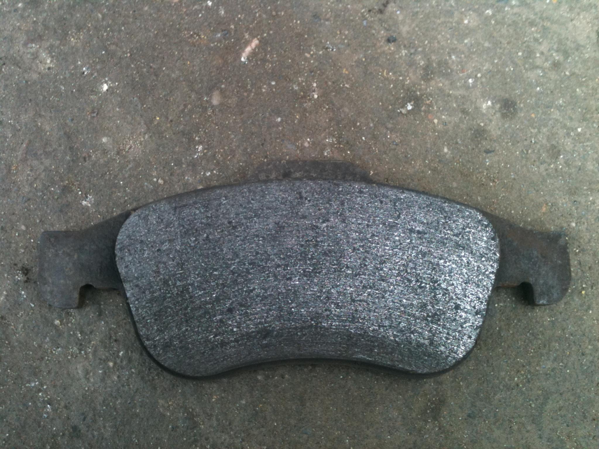

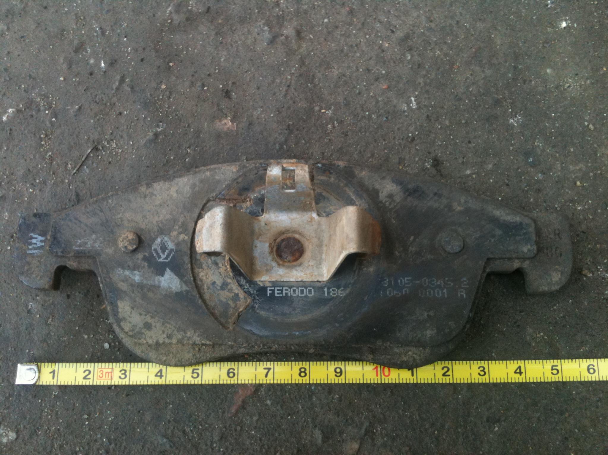

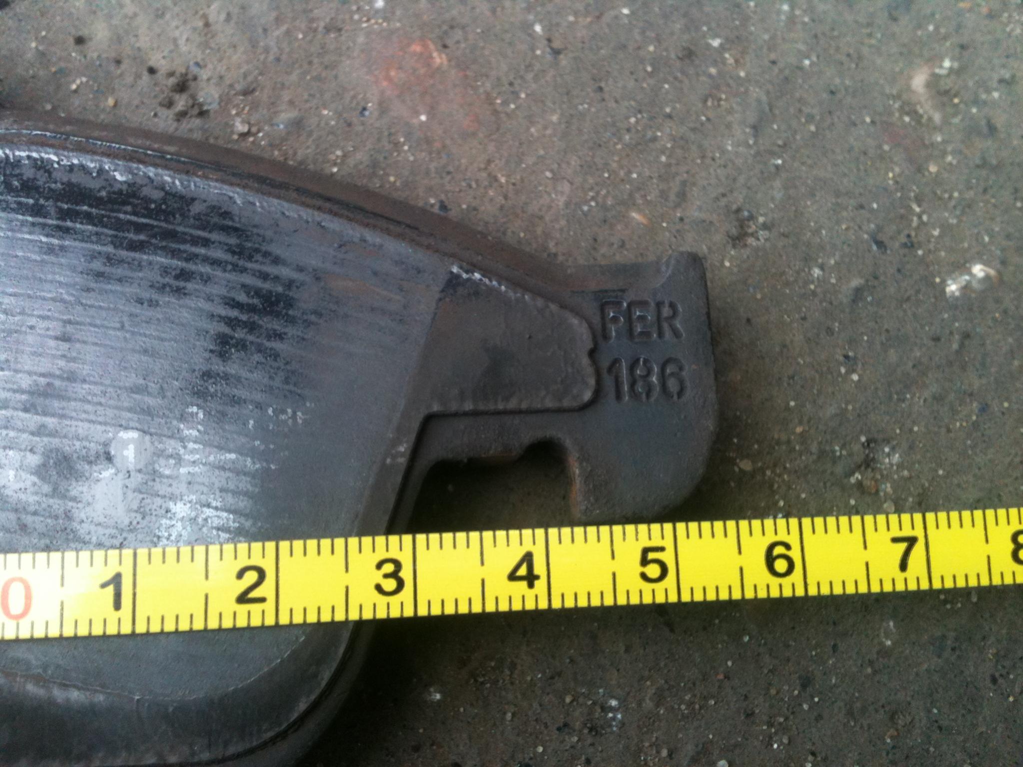

Когда "переобувался" обратил внимание на передние колодки (пробег 37000 км с небольшим), оказалось пора менять: с левой стороны осталось около 4 мм, с правой ещё меньше ! Решил сам менять и чтоб не ошибиться с колодками померил тормозные диски и "родные" колодки FERRODO 186: диски диаметром 280 мм, колодки длиной 155 мм .
