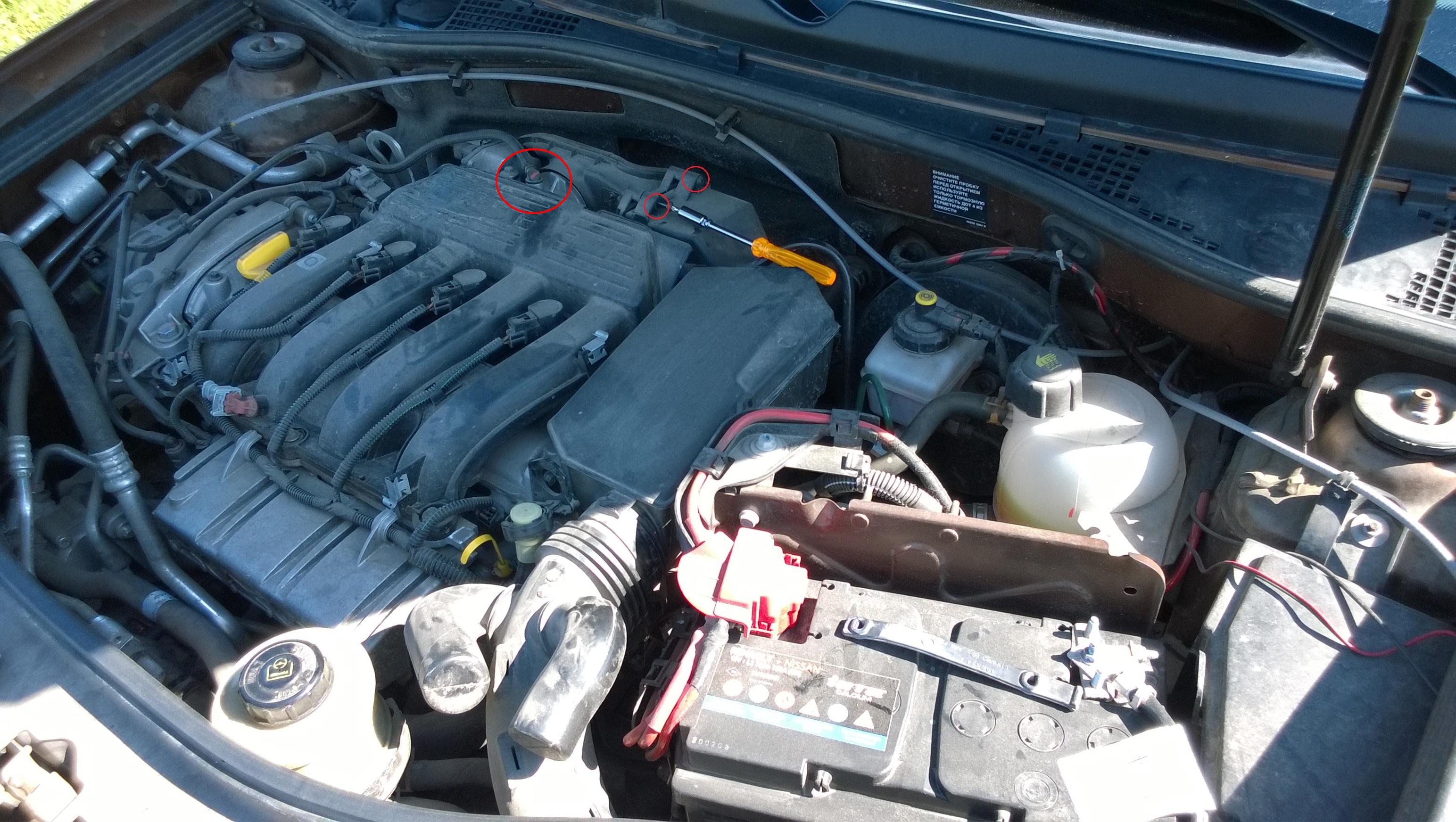

Я специально "трубки" взял в кавычки. На этом моторе нет трубок системы вентиляции. Конструкция такая. В клапанной крышке есть отверстие. В него вставляется выступающий патрубок (маленький) в корпусе воздушного фильтра. Это большой контур - перед дросселем. А малый контур - это совсем маленькое отверстие так же в клапанной крышке, к которому прислоняется впускной коллектор (уплотнение прокладкой). Вот так. Собсно, трубок никаких нет. Но система вентиляции вполне стандартная , без каких-либо клапанов, приводов, и т.п.
Гым! Мож я конечно туплю, но вот это тогда что?
