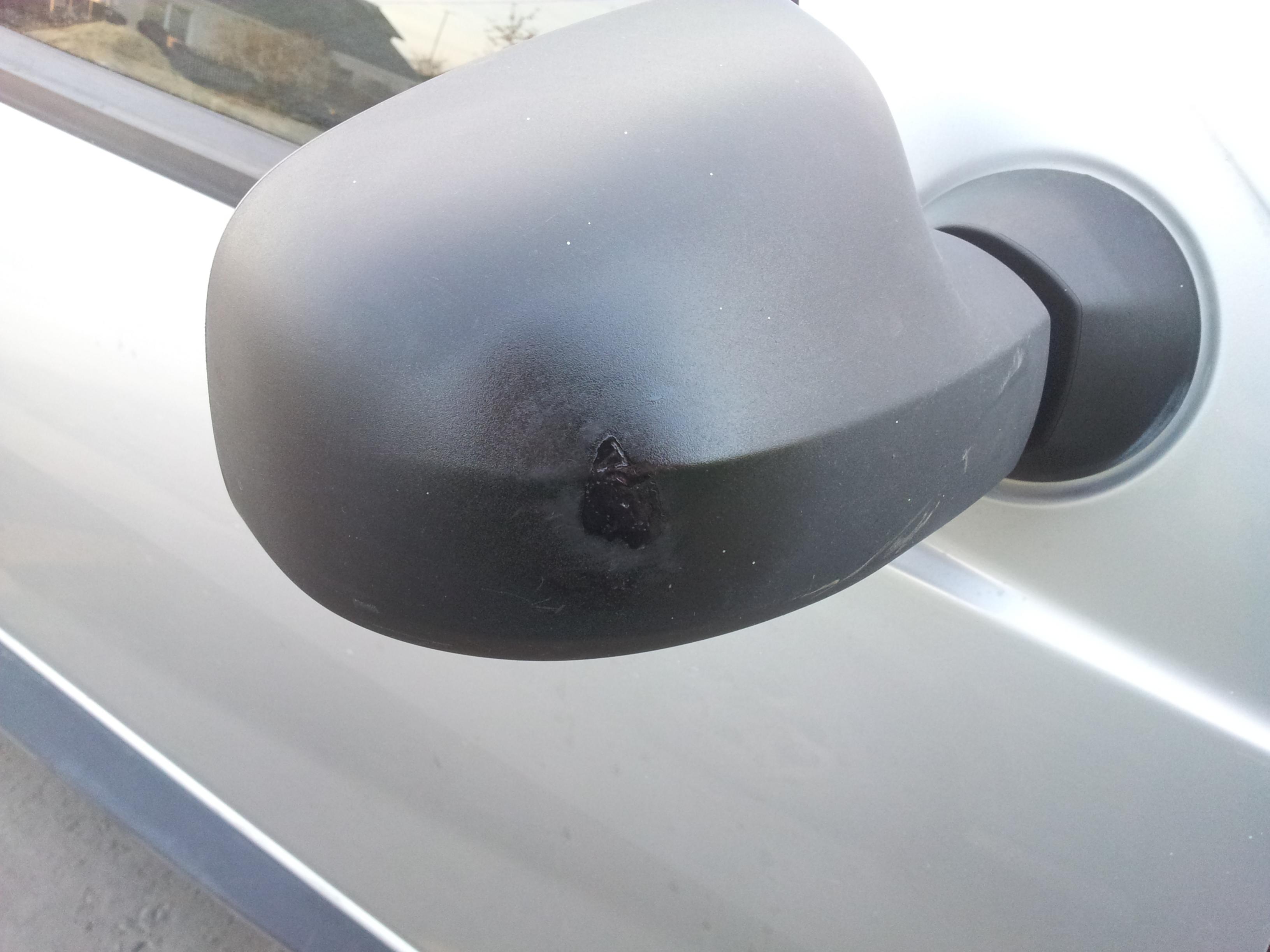

Напишу, пожалуй, про зеркала. Все дастероводы в курсе, что боковые зеркала, мягко скажем, неудобные. Как сказал один писатель на драйве - "плеваться в них хочется". И я соответственно тоже как-то пытался решить проблему с зеркалами. Как и на нексии, я приклеил зеркально-сферические нашлепки на них, и так и ездил. Не фонтан, конечно, но приемлемо. Ничего лучше в голову не приходило. Вот только на днях в результате неудачного маневрирования на скорости, я разбил об фуру правое зеркало. Зеркальный элемент осыпался, а на пластиковом корпусе появилась такая дырка 1,5х1см. Порадовавшись, что так удачно все обошлось. Я задумался, а как мне бюджетно все отремонтировать. Замена на штатное зеркало не радовало втройне, поскольку его стоимость 1,5 рубля (можно конечно найти и за рубль) и снятие обшивки дело достаточно геморное, отсутствие теплого гаража (погоды нынче холодные). Была идея прикупить так называемые евро зеркала на дастер. Тут целая тема про это.

Зеркальные элементы заказал на екзисте. Корпус собрался делать поутру по морозцу. У меня в гараже должно было быть всё для ремонта бампера. На нексии достаточно неплохо восстанавливал передний бампер. Холодно, конечно, знаю что на морозе такими вещами не занимаются. Но желание сделать и выходной грамотно совпали, и на холод было забито. Химию для ремонта, я конечно-же отогрел загодя дома. Предварительно дырку изнутри заклеил стекловолокном с помощью клеевого пистолета. Затем в смолу добавил отвердитель и понеслось.... Напихав химию в дырку, я грустно наблюдал, как она вытекала из оной и не желала твердеть, смутно вспоминалось то, что химия для бампера, была темная а не янтарная. Решил добавить больше отвердителя. Добавил. Смола у меня застыла прямо в банке, даже не донес до корпуса. И как-то странно затвердела, на желе стала похоже. Выругался, плюнул, пошел за поксиполом. Заделал поксиполом, он на морозе тоже вел себя как-то странно. Замазывалось с трудом. Но таки удалось. Через пол-дня обработал результаты трудов ножом и наждачкой. Получилось отвратительно. Белое пятно на фоне черного корпуса. Отправился в гараж искать балончик с черной краской, чтоб закрасить этот стыд. Попутно нашел благополучно забытую химию для ремонта бампера (шпаклевка), черного цвета. Поздно нашел. Оказывается я изначально пытался отремонтировать корпус клеем (клеятся им части на стеклоткань). Неудача. Переделывать я всё конечно не буду. Было бы красивее. Написано хоть и мало, а часа два я провозился точно. Краску я так не нашел, видимо кончилась, поэтому замазал черным маркером.

Сегодня прикупил красочку и чуть подкрасил корпус. Получилось в общем итоге как-то халтурно, но сойдет. В глаза главное не бросается. Мож летом переделаю, ну если совсем нечего делать будет. 10 месяцев в году езжу грязным и грязь хорошая маскировка.
