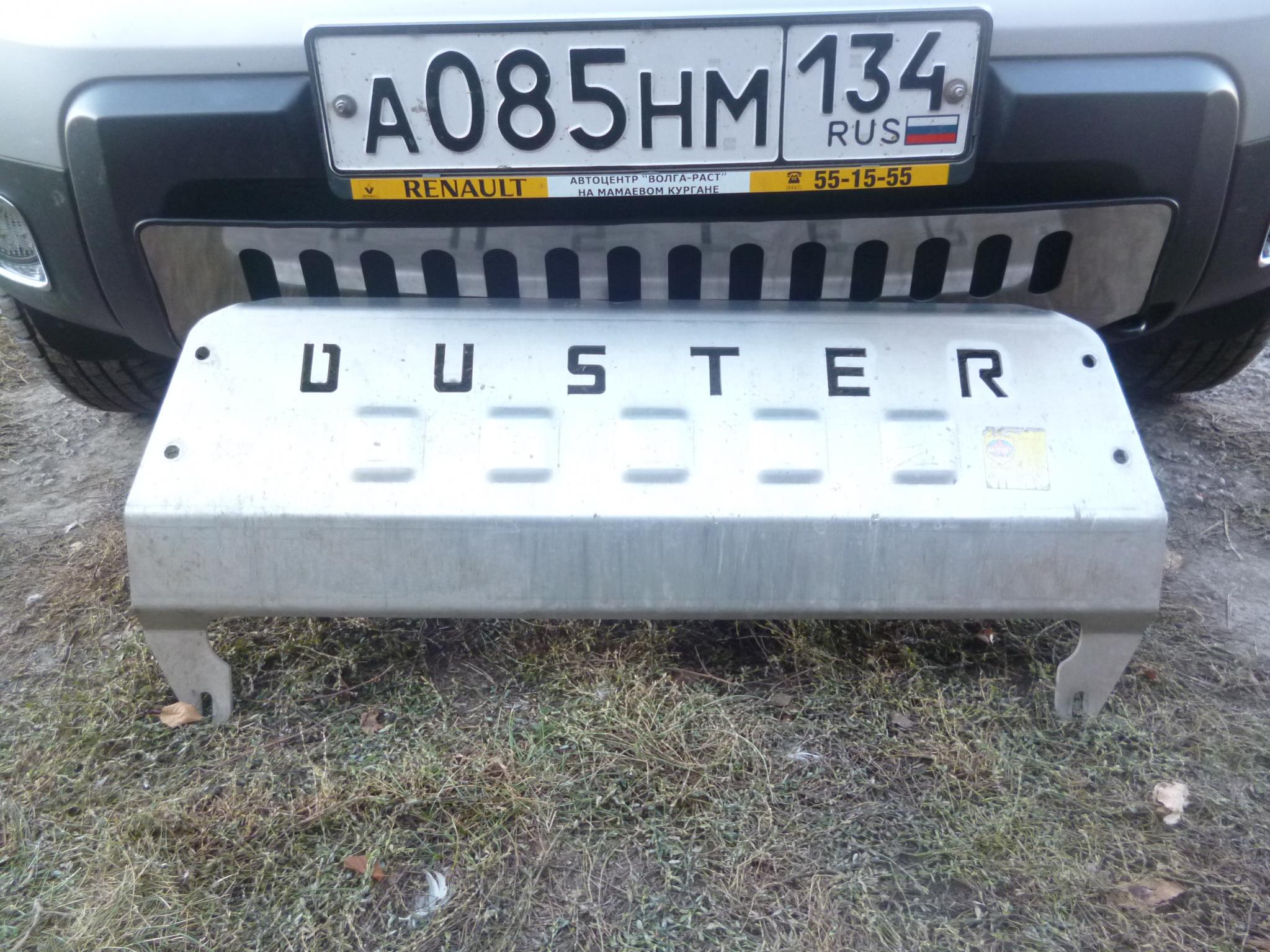

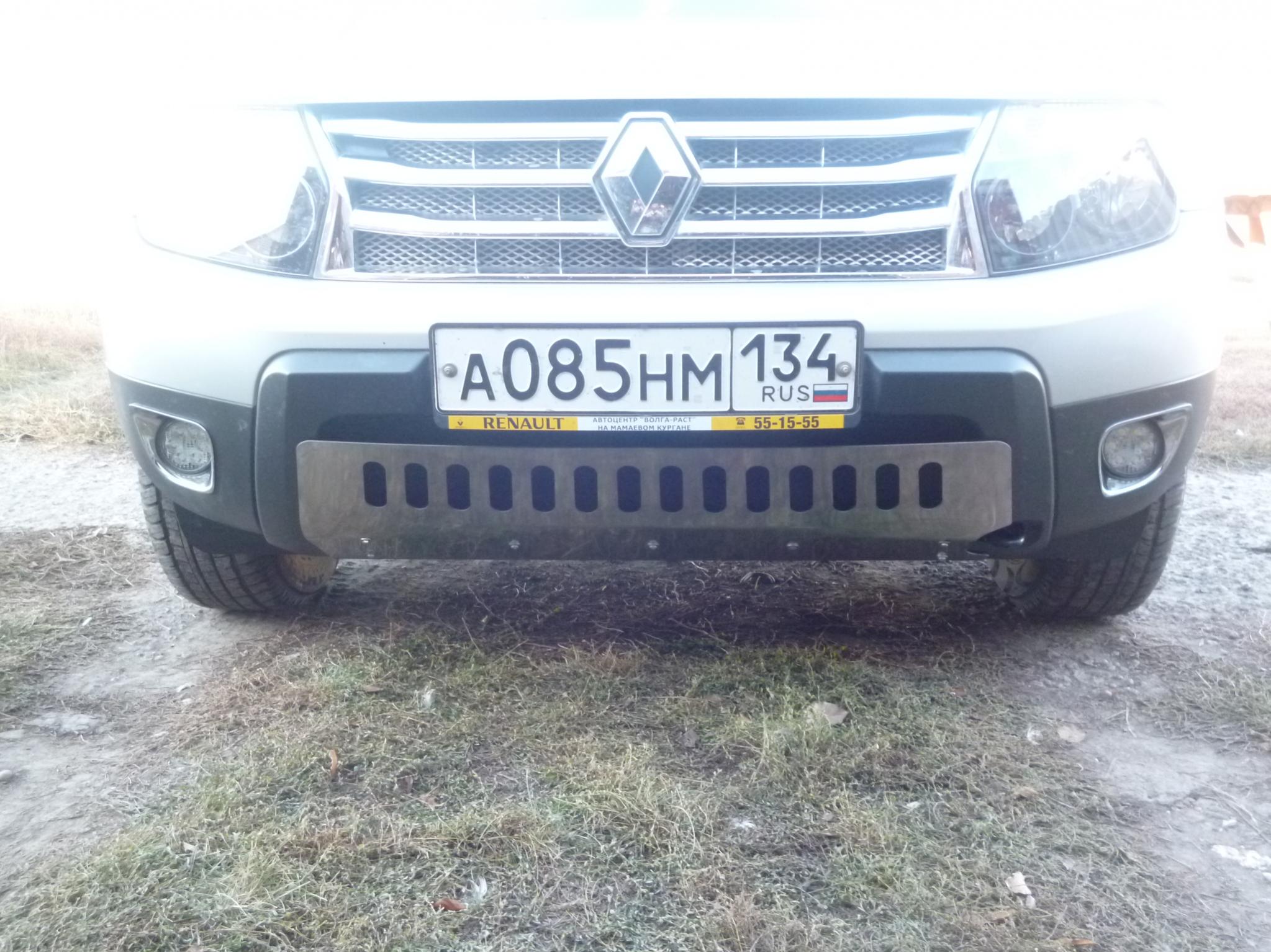

Вот , наконец и у меня дошли руки до защиты... Патриотовская была снята , 4 скобы от нее практически совпали, остальные быстренько, в течении получаса просверлены, ножом подрезаны и скобки под болты вставлены.. Окантовал вот таким Вазовским П образным уплотнителем , который продается метражом по 7-10 руб за метр... У патриотовской есть "УШИ" , которыми она крепится сверху штатной , и ее из-за этого снимали на ТО... Защитой доволен , но вот такие ушки думаю добавили бы крепости ... и неудобств .... одновременно..
