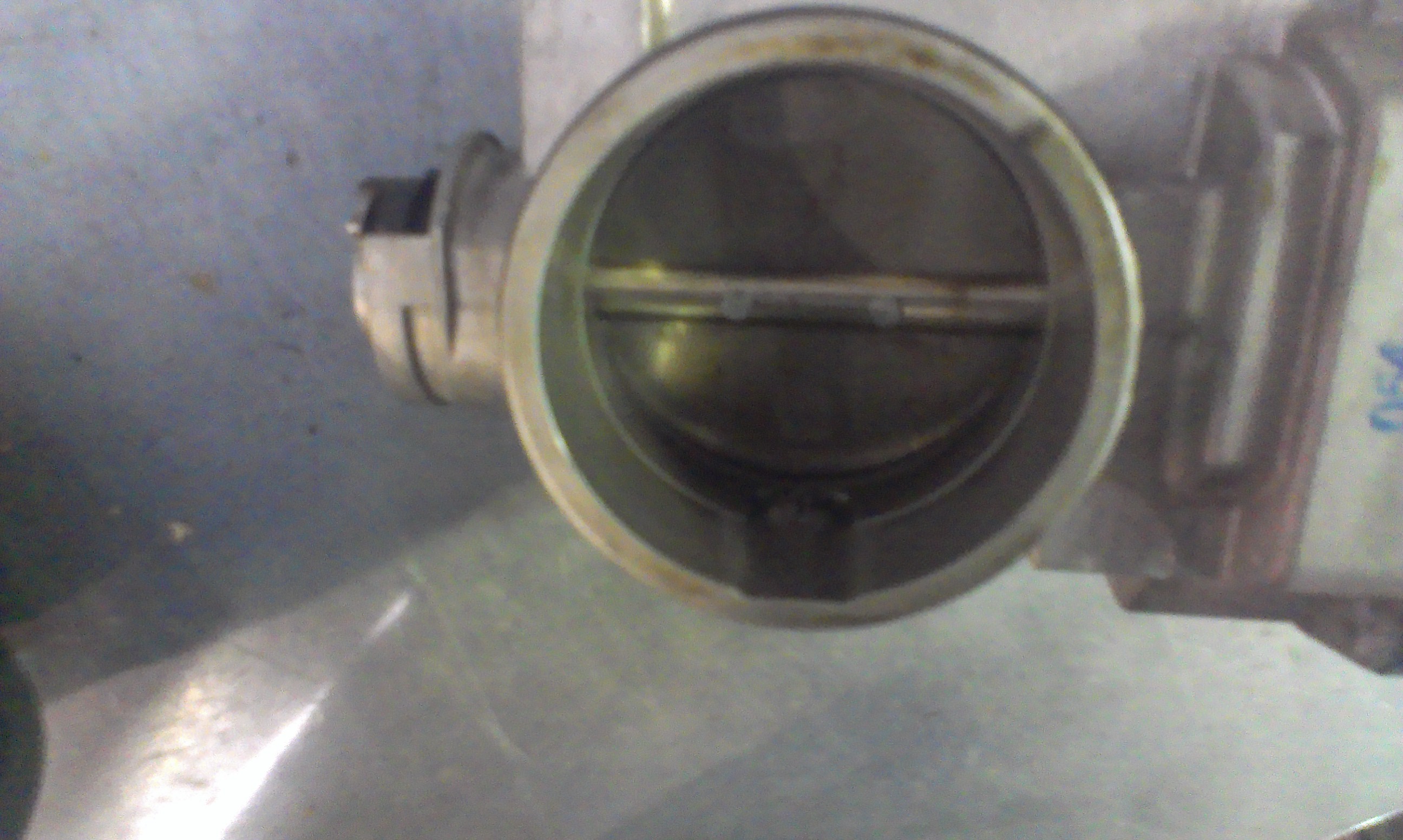

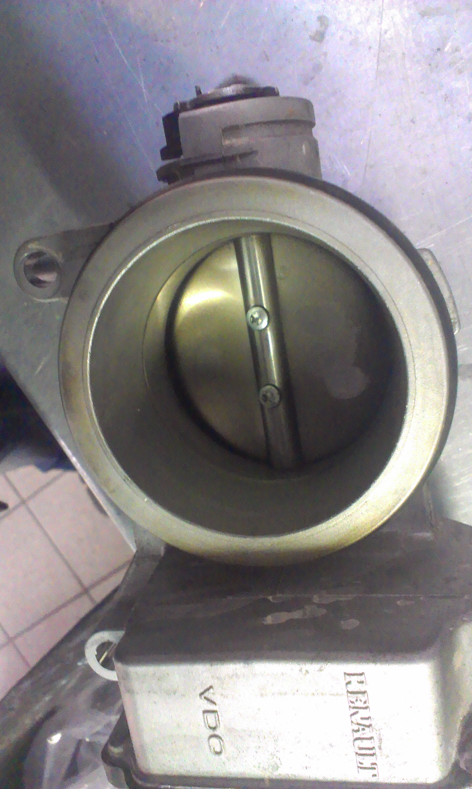

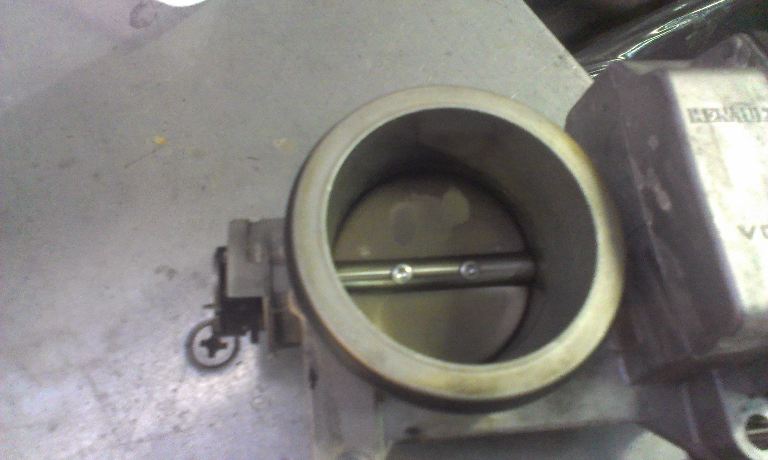

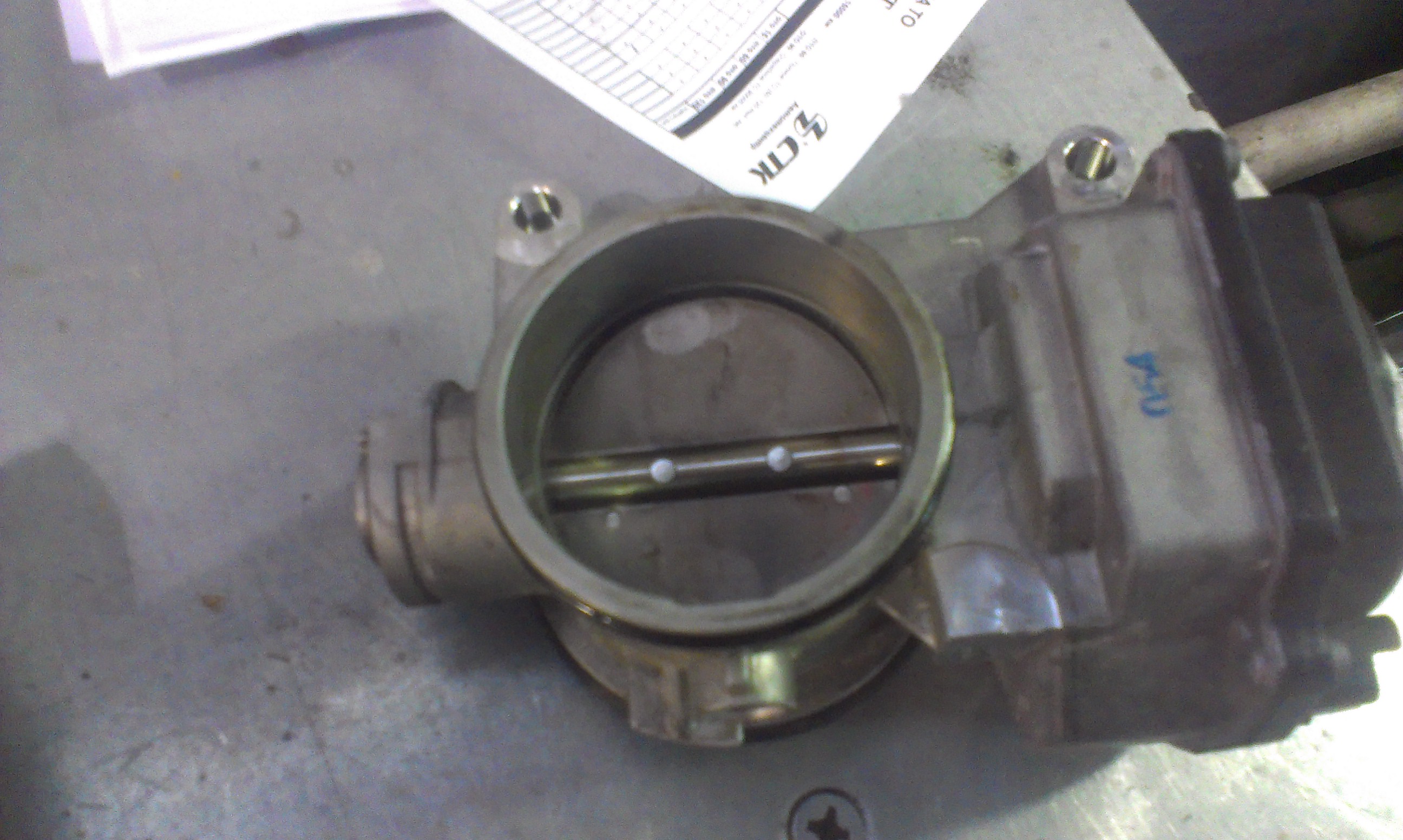

Вот и у меня перестала заводиться в мороз. Свозил к дилеру, сказано что надо чистить дроссельный узел и после проводить инициализацию положения дроссельной заслонки. Ес-но за мой счет.
В аттаче "грязный" по мнению петрозаводского ОД корпус дроссельного узла. Заправлял 90% лукойл, 10% тнк.
Если бы, я свое старое авто разбирал, даже и не посмотрел в на такой "нагар". Выскажу осторожное предположение, что дело не в в грязной заслонке, а в смещении ее положения со временем из-за механического открытия/закрытия, что к бензину отношения вообще не имеет.
