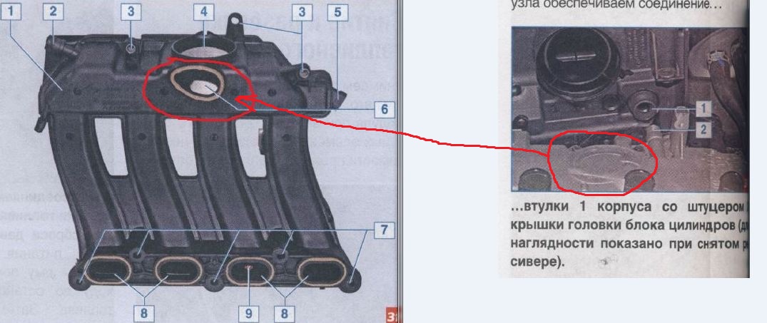

Щасс уже наверно не найду, здесь на форуме кто то выкладывал своё фото сапуна, именно в этом месте где я его обрисовал выше, еще было очень сильное замасливание крышки, и был совет-рассверлить малое отверстие сапуна на большее.
а зачем рассверливать сапун?
Ну для наглядности сделал картинку вот такую,там нет сапуна.Сапун выходит в корпус воздушного фильтра,прям "под нос" дроссельному узлу.Когда я снимал у себя дроссель,как раз та резиновая манжета 1 (на фото) ,и была со следами масла(масла громко сказано) скорее конденсата.
