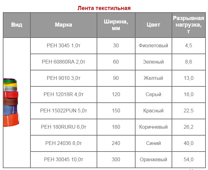

Прикупил себе вместо троса для вытаскивания вот такую штуку (по таблице желтая лента). Сразу готовая с петлями на концах, L=9 метров. Лента двойная и прошита по всей длине, только петли одинарные. Итого 1300 руб. Думаю должно на все про все хватить. Вместо шаклов пока взял Омегаобразные скобы (2 тонны) D=16 мм. На 19 мм уже уши в буксировочные петли не пролазят.
Первоначально была задумка взять канат полиамидный D=22 мм или больше и самостоятельно концы заплести, но его только под заказ привозят и только бухтами.
