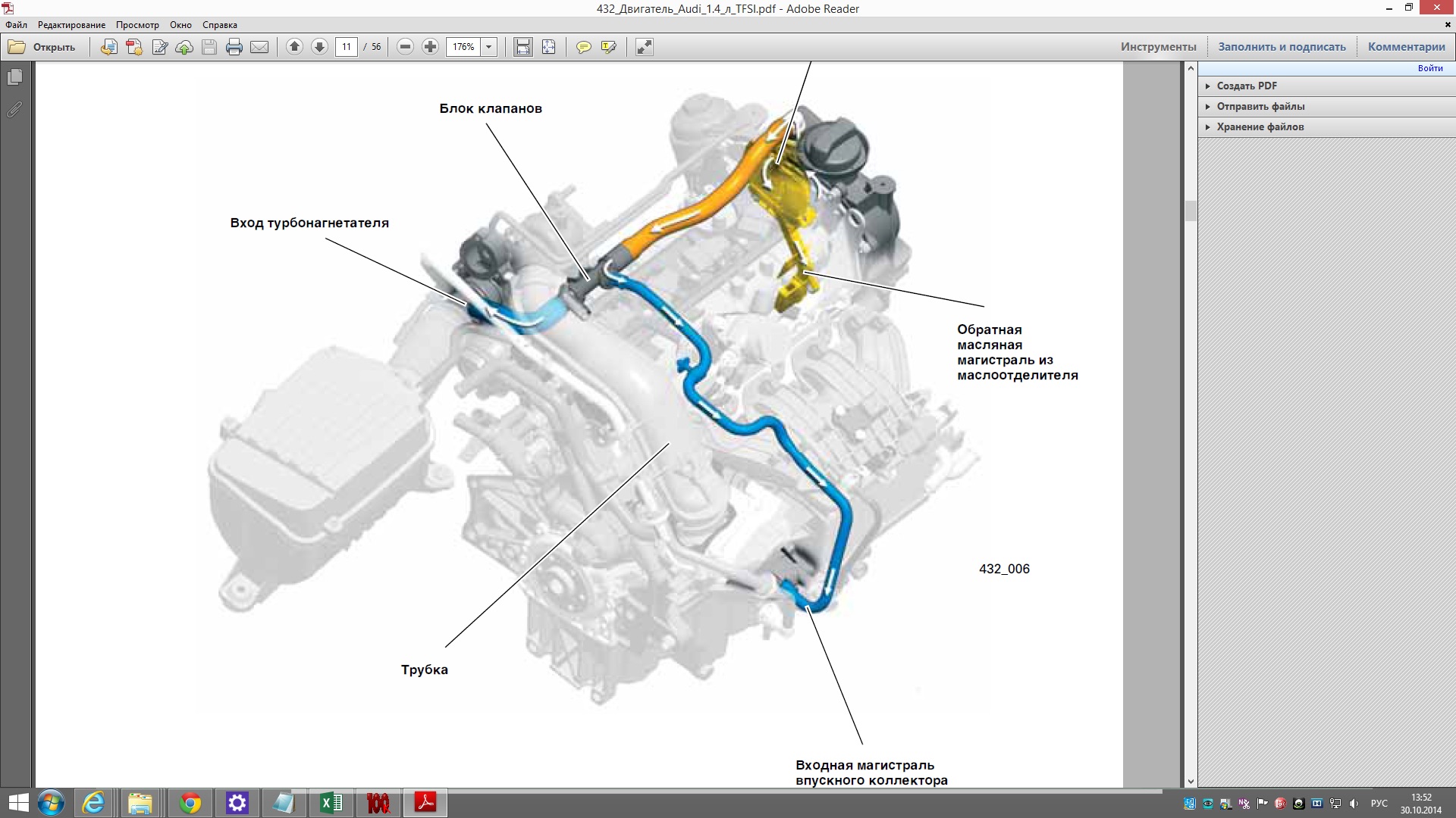

По умолчанию Re: Плохо заводится на холодном. 2,0 бензин
Сообщение от Morze701 Посмотреть сообщение
У всех авто так устроена система вентиляции. Уже не в первый раз пишу.
не у всех,- у всех VAGоф через редукционный клапан в задроссельное пространство и только у турбированных через более сложный клапан или за дроссель или перед турбиной
