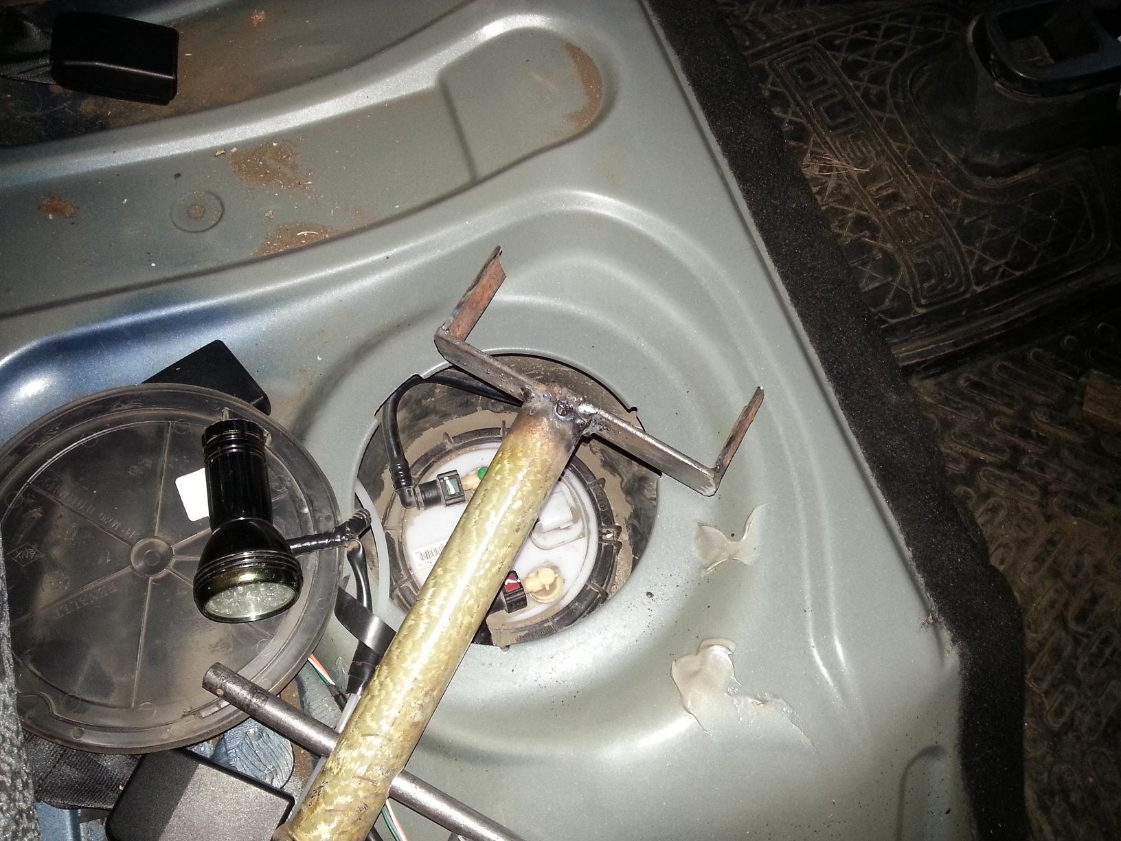

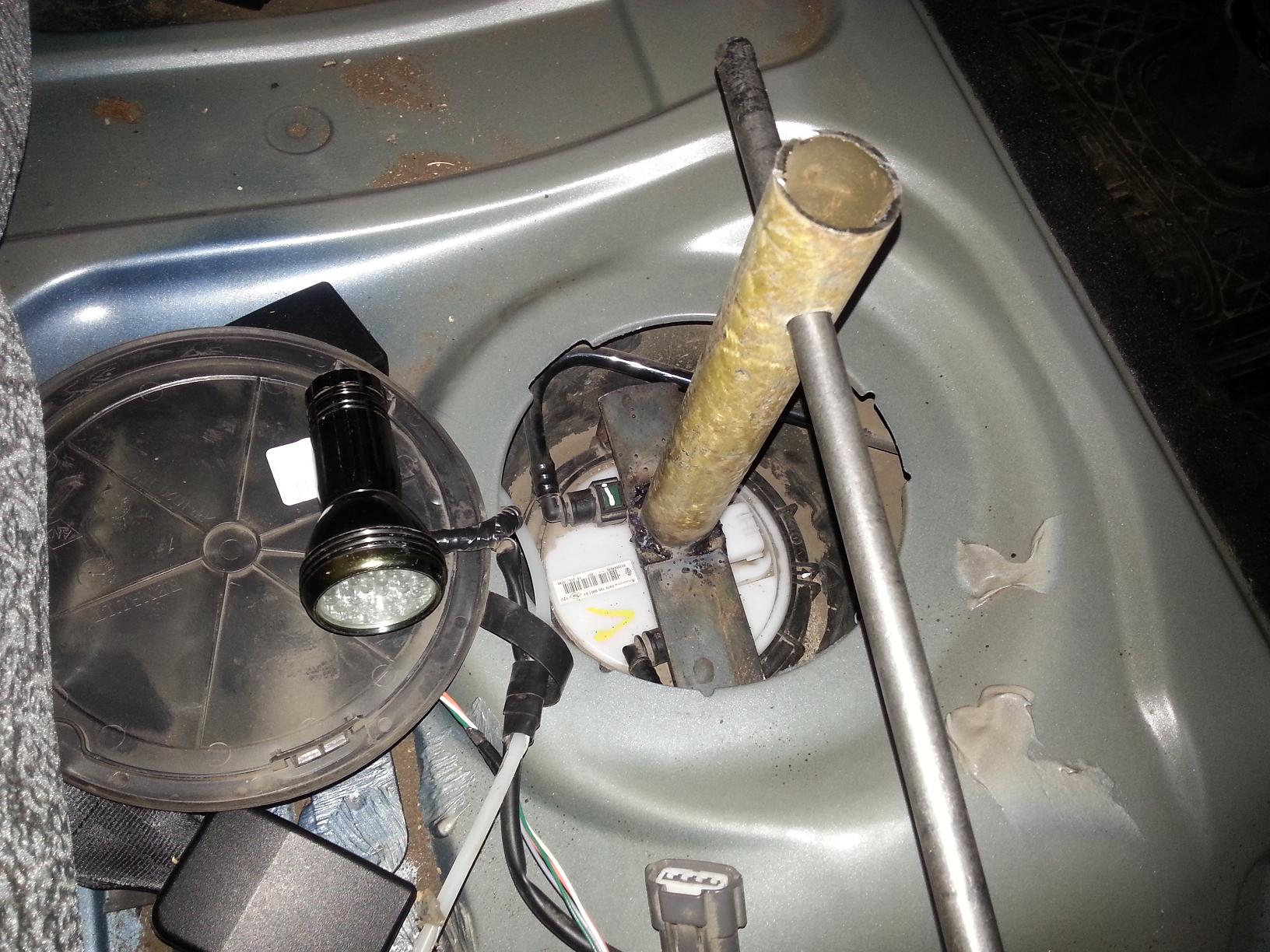

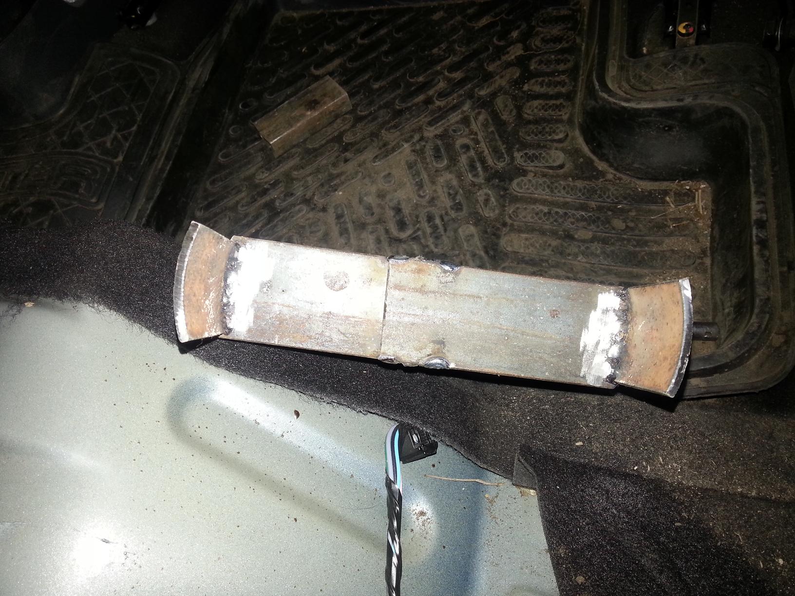

Итак, делаем съёмник, лапки съёмника делаем из трубы 100 мм, крышка бака 143 мм. Гайка крышки имеет ступень. откручивать будем за самую нижнюю часть гайки, она шире и соответственно крепче, хотя съёмником гайка не так уж и сильно была прикручена.
Как-то так, мне нравится.
