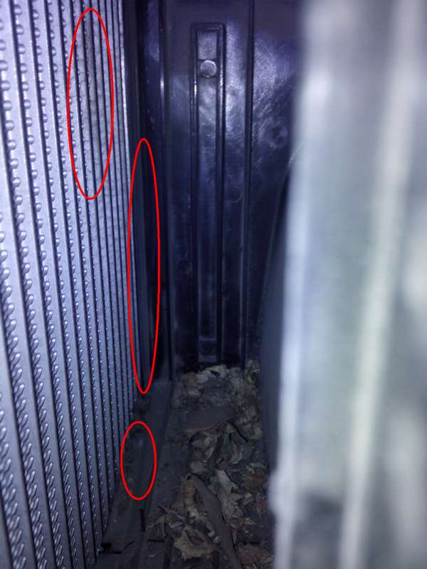

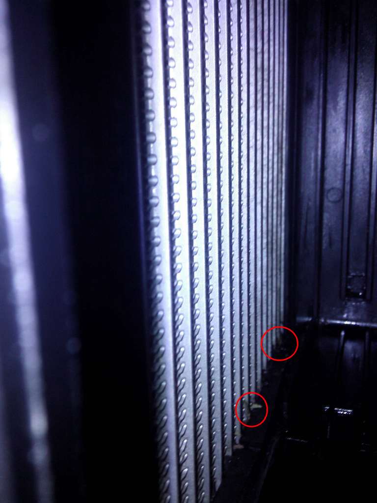

Полно мусора, но видно, что пыль проникает за края фильтра и на радиаторе почему-то похоже пятна пыли.

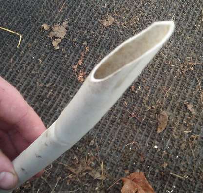

Такой "насадкой" (обрезок пласт. трубки) пропылесосил.

Результат. Немного мусора осталось, потом уже пригляделся на фото. Только есть сомнения: на улице было "+5", работает ли реально кондиционер, образуется ли конденсат (компрессор-то включается, слышно)?! Не заметно, что холодит воздух. Кстати, а радиатор этот видимый - это от кондиционера как я понимаю, он первый по ходу воздуха, не от печки (лень матчасть доставать)?

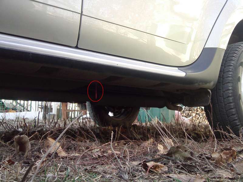

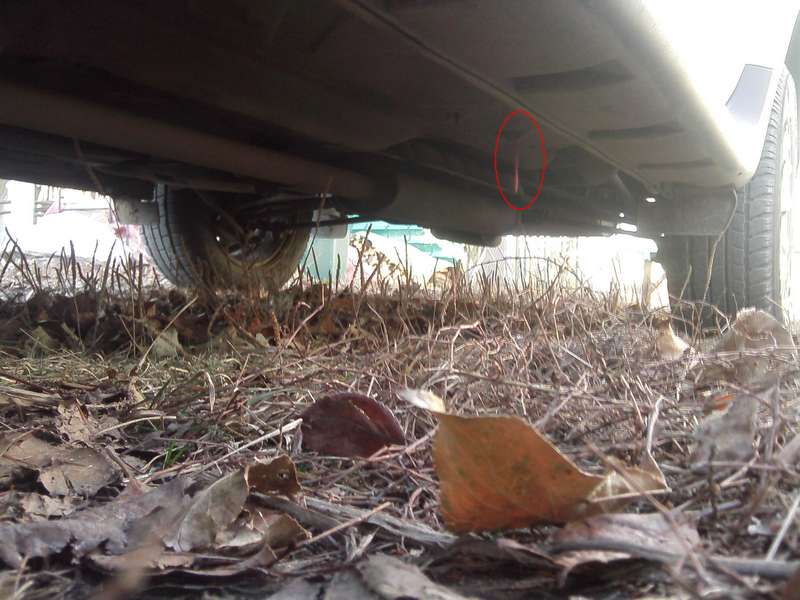

А потом я переносил датчик термометра. Открепил его от места рядом с проушиной и втащил в салон кабель с ним.
Поднял уплотнитель двери и провёл кабель вдоль порога в ноги заднего левого пассажира (под коврик). Там в пласт. заглушке просверлил отверстие и вывел на улицу. Т.е. куда хватило кабеля.

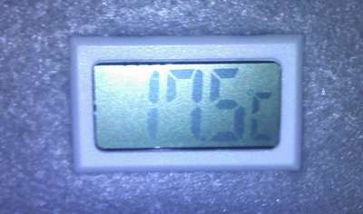

Испытания. Поехал домой. на улице "+2,5". Еду, воняет лимонной отдушкой. ))
Еду по дороге, довольно сильный ветер справа - "+7,8", видимо от глушака тепло.
Через 10 км остановился у магазина, ветер слева, "+1,5", похоже на правду.
По дороге домой на трассе, на скорости "+4" - видимо от двигла тепло под машиной так влияет.
Потом заехал в гараж, при открытых воротах включил кондиционер (проверял на в связи с чисткой):
Видимо так вентилятор тепло гонит под машину. В городе около "+4" было.
Так что остаётся в зеркало датчик выносить. Когда-нибудь займусь этим наверное.

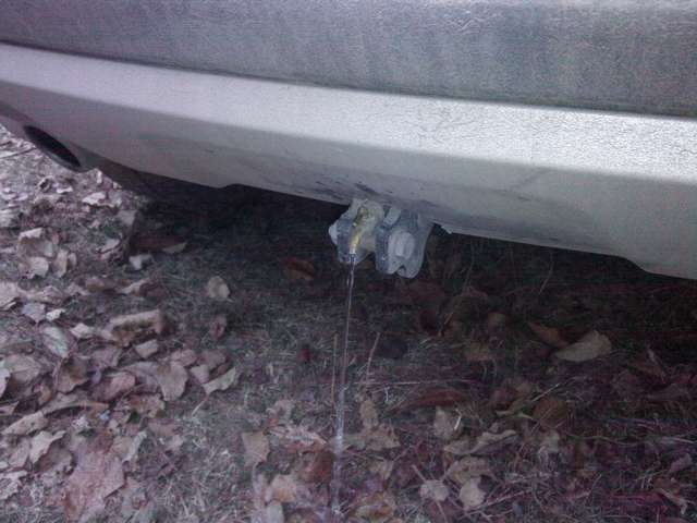

Слил воду, зима на носу.
