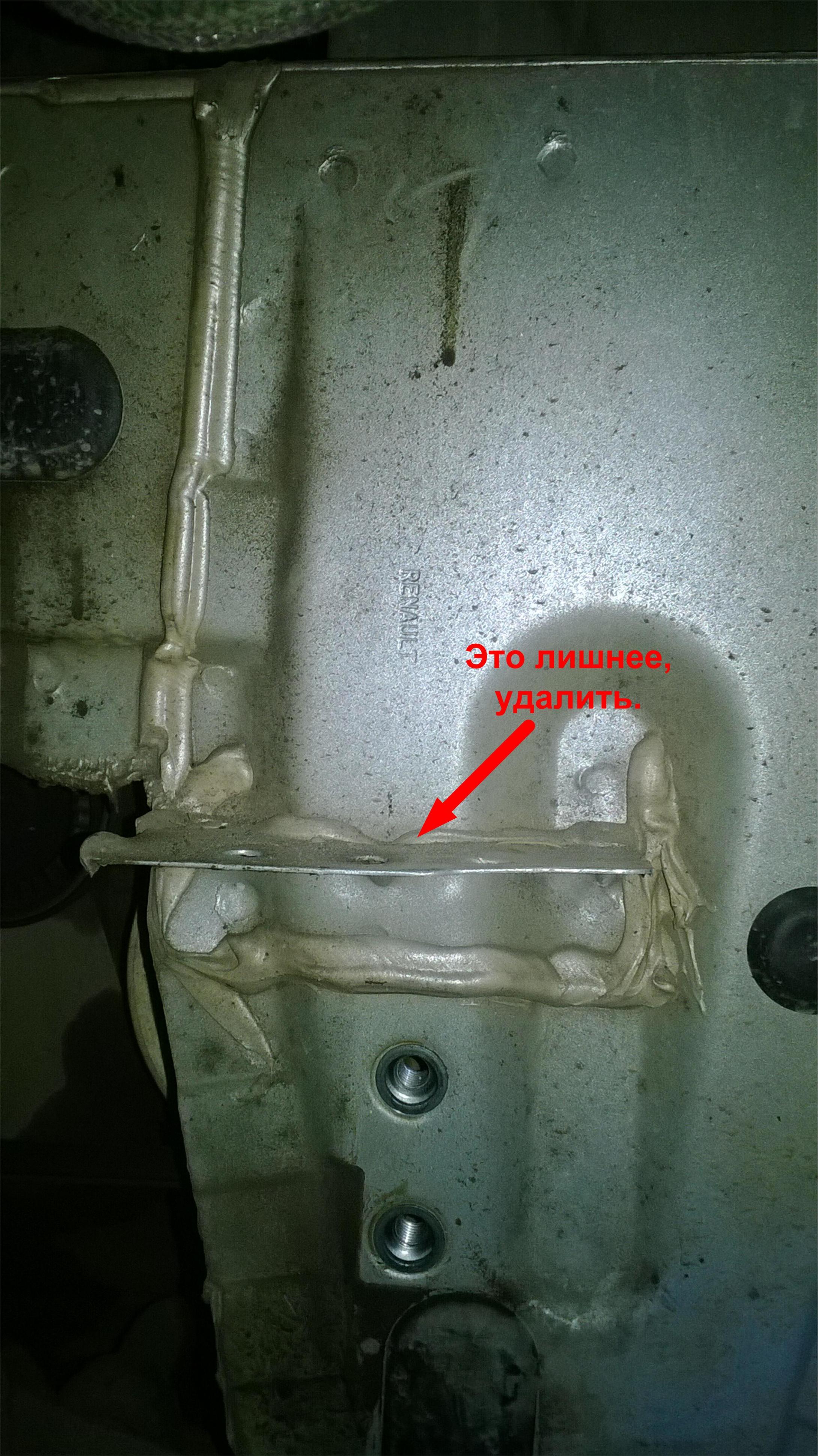

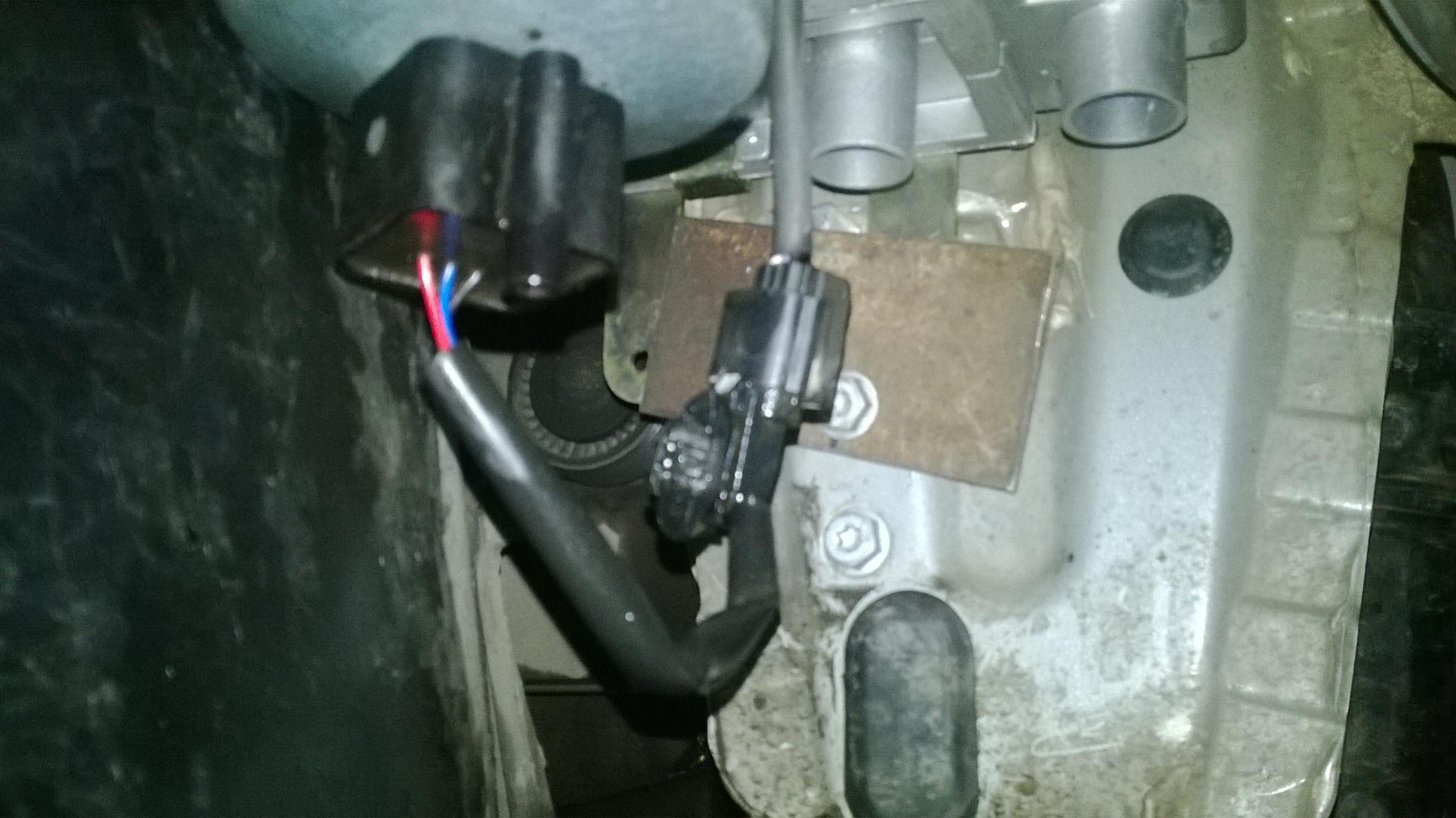

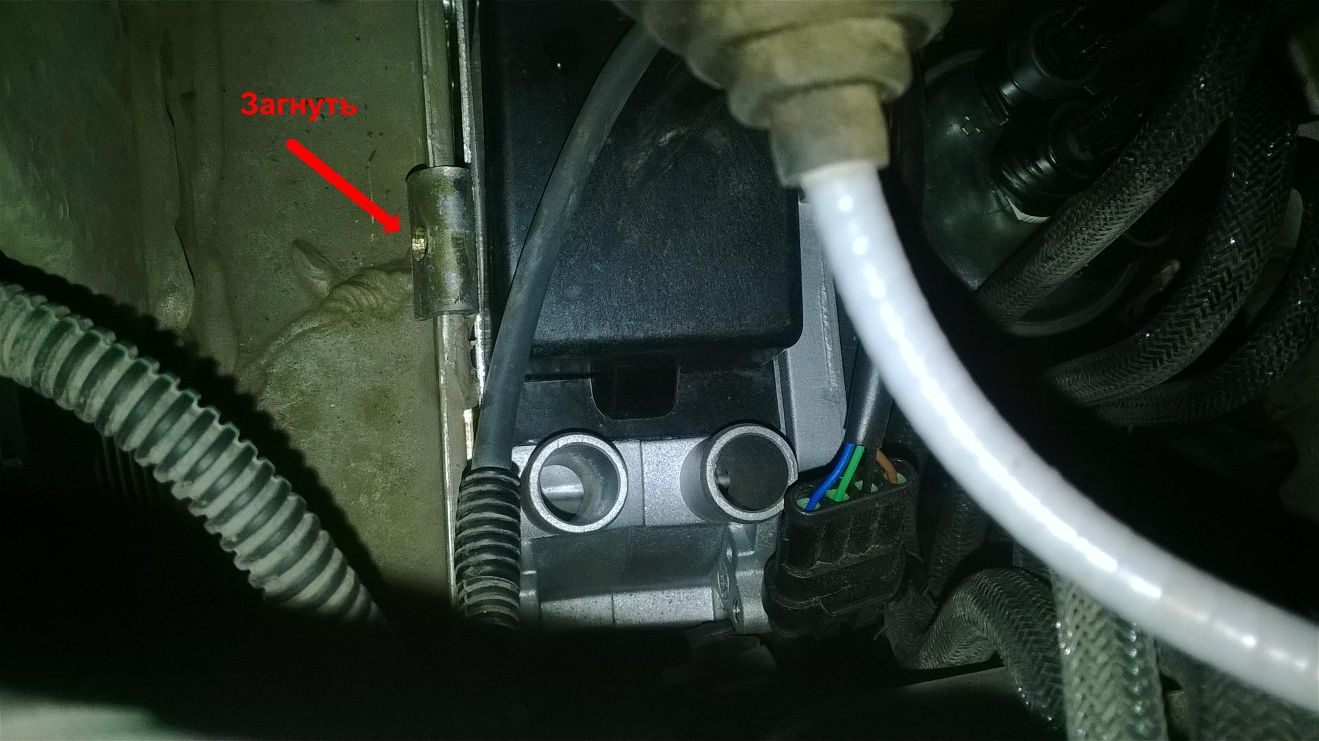

Всем привет. Благодаря dimaxa начал потихоньку ставить свой бинар. Посмотрел куда можно поставить котел. Кроме того места, куда поставил dimaxa, не нашел. Причем надо ставить вплотную котел и топливный фильтр. Иначе противотуманная фара упрется в фильтр. Но способ крепления котла у меня другой. Хотел сделать проще, чем у dimaxa, т.к. варить трехмерную крепежную пластину сложно. Как я делал: удалил выступающую пластину для крепления топливного фильтра, загнул верхнюю часть монтажной пластины бинара, отрезал лишнее. Загнутый верхний конец надел на выступающий элемент дастера. Внизу прижал монтажную пластину самодельной пластной, пластина крепится верхним болтом крепления топливного фильтра.
Топливный фильтр закреплен 2 болтами к силовому элементу. Качество исполнения прошу не ругать, монтаж еще не закончен. Пишу для того, чтобы облегчить кому-то жизнь.
